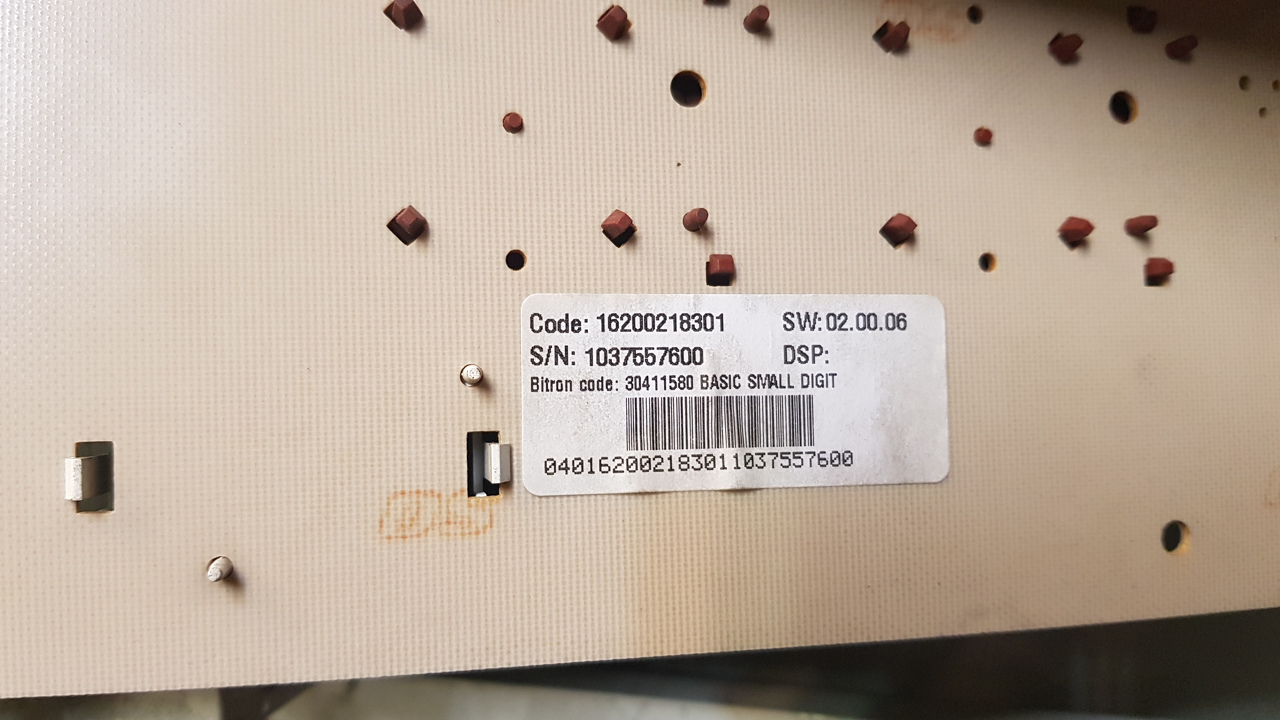

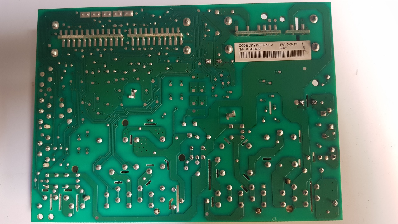

Nem boldogulok egy INDESIT IWSD4105 mosógéppel. A jelenség: ON/OFF gombbal kikapcsolom és 1-2 percen belül visszakapcsol. És világít a kijelző. A programok végigmennek meg áll "End" el a mosás végén.
Testzárlat nincs sehol, táp rész rendben,nyomógombok rendben.
(#) csehattila2 válasza tigriss hozzászólására (») Okt 3, 2018 /
Szia !
Talán ezzel (?)
Üdv Varga János
U.I. Esetleg az orczy-ból (?)(Baross utca)
(#) csehattila2 válasza Dino71 hozzászólására (») Okt 3, 2018 /
Szia Dino !
Csodák nincsenek .Vedd ki a panelt ! Úgy mérd meg ! Bekapcsol ? Nem kapcsol ?(Ha kérhetek egy fotót a panelről . )
Üdv Varga jános (Cseh Attila2 kapcsolattartója)
(#) Dino71 válasza csehattila2 hozzászólására (») Okt 3, 2018 /
Szia János! Bekapcsol ha csak a betáp és a kezelő van ratolva akkor is. Mar száritottam is .
A hozzászólás módosítva: Okt 3, 2018
(#) csehattila2 válasza Dino71 hozzászólására (») Okt 3, 2018 / 1
Szia Dino !
Szerintem , először cseréld ki a kezelő lapot ! (Kérjél kölcsön próbára egyet (?) Bontott kezelőlapot (?) )Sajnos a vezérlő egy ARCADIA modul . Ez nehezen/v./nem javítható . Van hibakód ? Üdv Varga János
Köszönöm. Hibát nem ír. Rendesen végigmennek a programok END el meg is áll a végén. Csak hiába kapcsolom ki az OFF al, visszakapcsol a kijelző.
