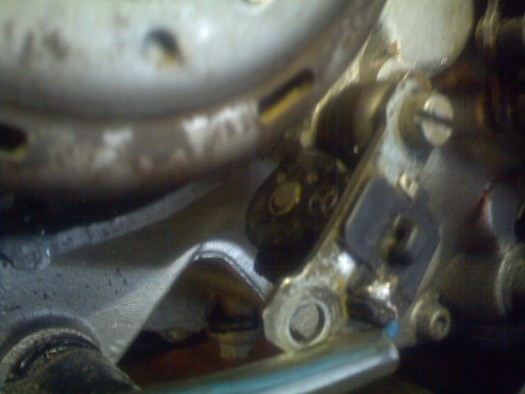

(#) mex válasza bladzser2 hozzászólására (») Júl 15, 2012 /
Ez bizony közel 40°...
Szóval előgyújtásszabályzás nélkül nem lesz az igazi, csak megyeget.
Akkor leszögezhetjük, hogy a negatív impulzus akkor keletkezik amikor a bütyök a forgásirányt figyelembe véve(!!!) közeledik a jeladóhoz?
Ez az impulzus tulajdonképp akkor a max értékű, mikor a bütyök széle a jeladó mag középvonalába kerül.
Ebben az állásban a dugattyú mennyire áll a felső holtpont környékén?
Tulajdonképp arra akarok kilyukadni, melyik a megfelelő pozíciója a bütyök, és a jeladó egymáshoz képesti állásának egy alapjárati előgyújtás esetén. Gyanítom, hogy nem a közelítési fázis, hanem amikor a bütyök elhagyja a jeladót. Ez az egész szkópon úgy néz ki, hogy közelítéskor van egy negatív tüske, azután "szünet", majd amikor a 4cm hosszú bütyök vége ér a jeladó vasmag közepéhez, akkor keletkezik a pozitív irányú tüske.

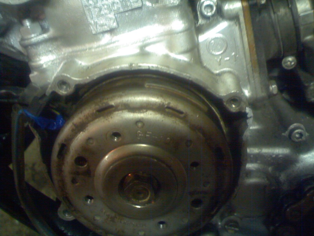

(#) bladzser2 válasza mex hozzászólására (») Júl 15, 2012 /
Lemaradtak a képek. Így néz ki
Körülbelül 1,5 cm-re a felső holtpont előtt esik egybe a jeladó közepe a mágnes elejével.
A forgásiránynak megfelelően, ha tekerem a lendkereket először van egy negatív impulzus, aztán azt követi egy pozitív, ahogy elhalad a mágnes a jeladó fölött.
Pont úgy, ahogy írod!
„a jeladó közepe a mágnes elejével.”
A jeladó közepe a bütyök elejével. Ezt akartad írni?
Szóval sem a negatív, sem a pozitív impulzushoz nem lehet kötni a gyújtást, mert az egyik túlzottan nagy előgyújtást, a másik pedig bőséges utángyújtást eredményezne...
Az alaplapon mennyit lehet állítani? lehetne úgy rögzíteni, hogy az alapelőgyújtáshoz megfeleljen?
Igen úgy gondoltam Egy skicc róla, forgásirány szerint.
Amikor bütyök eleje a jeladóhoz közelít - , amikor távolodik +, A jeladót oda szerelem fel ahová akarom...
Most is egy csavar rögzíti, ahogy a képen van. De ebben a helyzetben első rúgásra indult, amikor jó volt az imo.
Az alapelőgyújtához milyen szögben kellene állni, vagy ezt mi határozza meg? Úgylátom kezd összetettebb lenni a dolog, hogy se nem + se nem - .
Na ezért van az a sok tok az eredeti gyújtásban, hogy egyszerű módon ne lehessen kiváltani, módosítani...
Az elektronikának egy teljes fordulatra van szüksége, megméri a fordulat idejét, ezen belül a negatív-pozitív jelek közti távolságot, és a program szerint a következő fordulatnál már ki tudja adni a tirisztor gyújtóimpulzusát helyes időpontban, ami persze a fordulat függvényében sokat módosul.
Egyszerű eszközökkel nem lehet a motor teljesítményét teljes egészében kivenni, meg kell elégedni egy közepes, mindenféleképp kompromisszumos beállítással.
Ha a jeladót úgy el tudod helyezni a blokkon, hogy a pozitív impulzus érkezésekor helyes időpontban gyújtson be a tirisztor, akkor megoldás születhet. Az előgyújtás értéke 1.5-1,8 mm között lehet, ennyire beállítva a dugattyút a felső holtpont elé, biztosan beindul, és közepes fordulatokig elfogadható...
Végülis kétüteműek előgyújtásszabályzás nélkül is mentek, mennek mostanság is.
