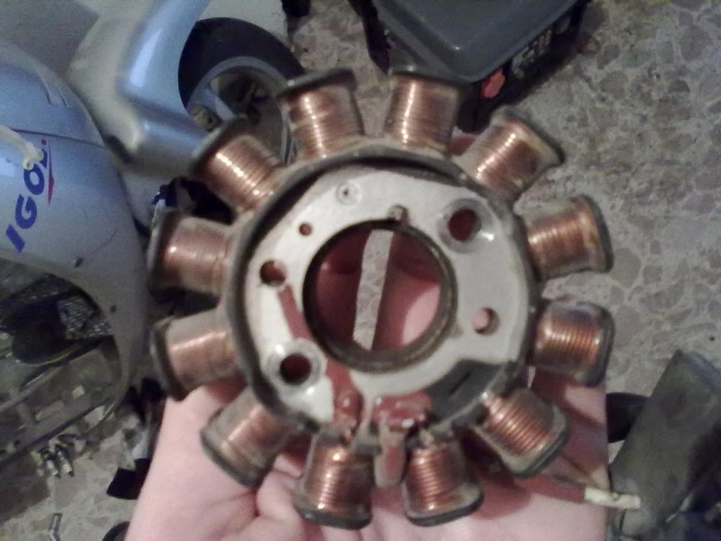

Ez egy Honda sky 50 es robogó
Itt van két kép a tekercsről.
(#) mex válasza Krisz03 hozzászólására (») Jan 30, 2011 /
Nem. Régebben találkoztam olyan cross motorral, ahol a töltő tekercs ~300 menet volt 0.5 huzalból. A tekercset az elektronika egy beállított áramértékig testelte, majd megszakította a kört, és az így keletkezett önindukciós feszültség töltötte fel a kondit arra a párszáz voltra.
(#) mex válasza nando87 hozzászólására (») Jan 30, 2011 /
Szerinted melyik ezen a cdi tekercse?
(#) nando87 válasza mex hozzászólására (») Jan 30, 2011 /
Ez az egész egy tekercs , az egyik vége testelve van ,a másik pedig jön a vezetéken.
Akkor a cdi akkuról működik valószínűleg, és a tekercs a világítást, és a töltést végzi, a gyújtáshoz csak áttételesen van köze.

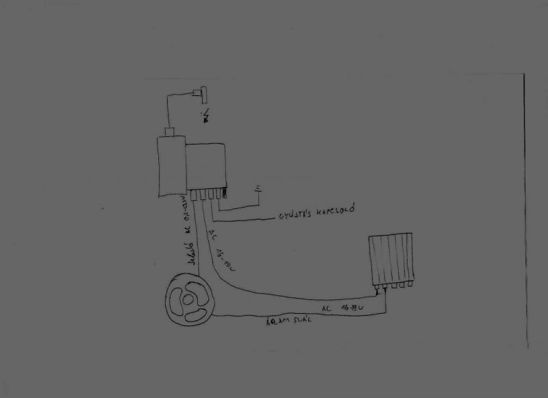

Akkor szerinted ez a motor akkumulátor nélkül nem is működik? Itt van egy sematikus rajz a gyújtásról.
Az a szál ami felmegy a tekercsről , bemegy a fesszabba és ugyanez a fesz jön ki abból és megy a CDI be.
Így van ez egy akkus cdi. Ha a bemenőfeszültség megvan, (bár sokallom a 18-20V feszültséget), akkor maga a gyújtás a hunyó. A mért feszültség egyen vagy váltó? Az akku benne van a robogóban?
A gyújtáson a gyújtásmodult érted?
A feszültségek szerintem váltófeszültségek , legalábbis multiméterrel mérve. Erről hogyan tudnék megbizonyosodni ,hogy egyen vagy váltó? Aksi nincs a motorban , de bennem fel sem merült ez hogy csak akksival működik. Ilyen robogóval még nem találkoztam.
Na most lerohanok összerakom és teszek bele egy akksit is . Remélem csak ennyi lesz mert már nem tudtam mit kezdeni vele
A feszültségszabályzóból egyenfeszültségnek kellene kijönnie, hiszen az akkutöltésért is ez felel. Bár előfordulhat, hogy a gyújtásmodulban történik az egyenirányítás külön leválasztva az akkutól. Legjobb lenne a robogó rajza, abból kiderülne mi a helyzet. Tedd a multiméter kapcsolóját 20V egyenfeszültségű állásba és így mérj. Ha ugyanazok az értékek mint amit írtál, akkor egyenfeszültségről van szó.

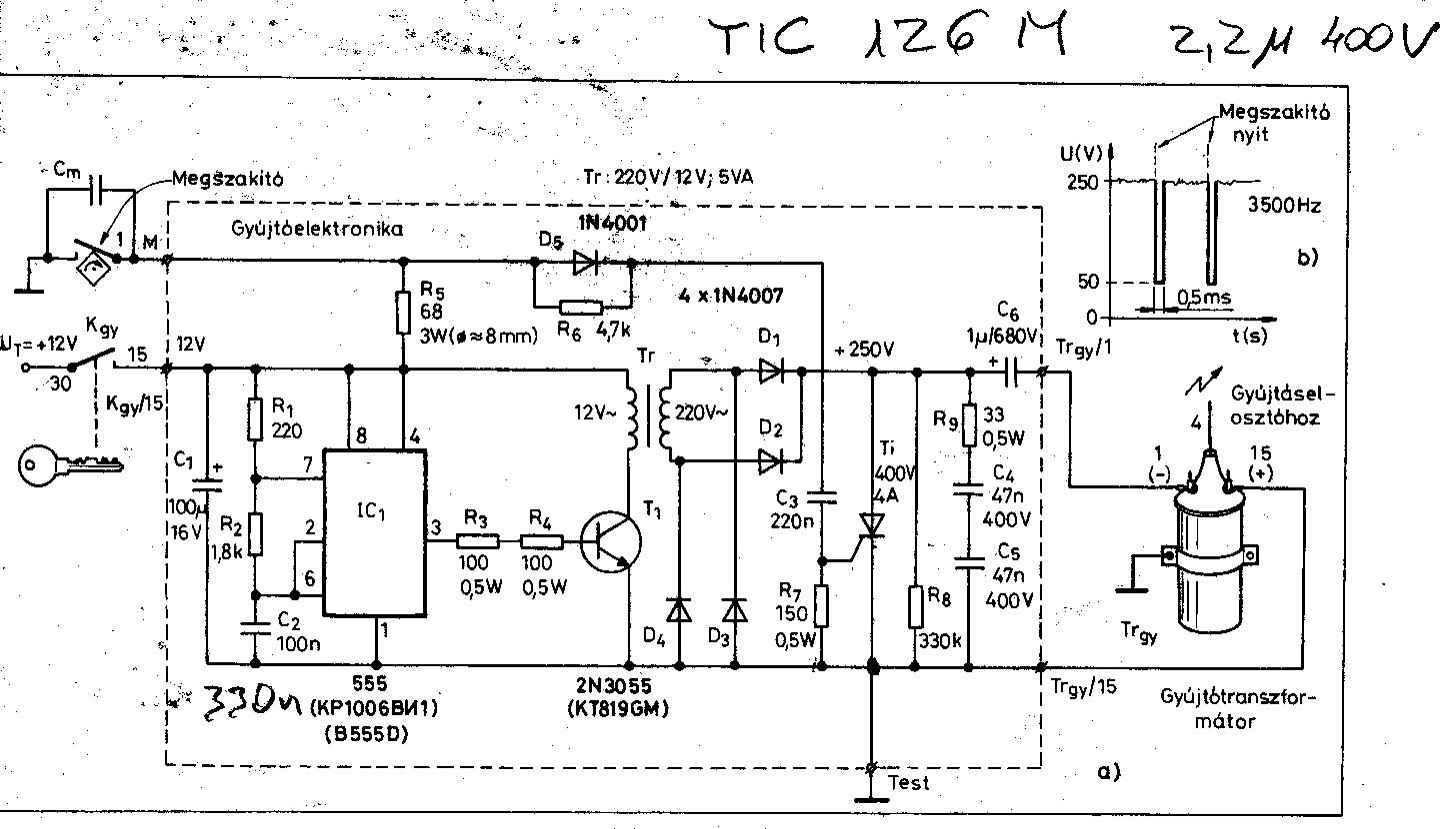

Kreáltam egy invertert. Mellékeltem. Az itt található egyik inverteres gyújtásból merítettem az otletet. A véleményetekre lennék kiváncsi.
Amiben nem vagyok biztos, hogy a GND-ket jól rajzoltam-e, és hogy a 230V ac kb. 322V dc lesz-e, mert az említett rajzon 250V volt írva.
udv.accaboj
(#) sevenhill válasza nando87 hozzászólására (») Feb 7, 2011 /
Ezt a megoldást ismerem. Suzuki Catana-nál is ugyanez. Piaggio Vespánál is hasonló. 99% hogy a fesszabályzó hibája (testzárlata?) okozza áttételesen a gyújtómodul működésképtelenségét. A lendkerék alatti tekercs (egyik vége testelt) látja el energiával a fesszabályzón keresztül az akku töltését, a világítás stabilizálását (teljesítményszabályzását) és a gyújtómodul táplálását. Erről egyszerűen meggyőződhetsz. Kihúzod a szabályzót a steckeréből, majd a lendkeréktekercs-véget és a gyújtómodul táplálást egy darab dróttal kösd össze. (a steckerben egymás mellett vannak, de a fesszabályzóban is ez a két pont a nyák-lemezen össze van kötve, erről meg is győződhetsz, hogy műszerrel "kisípoltatod") A szikra megjön, csak az a gond, hogy így nem lesz sem töltés, sem világítás. Sajnos az új fesszab elég húzós, (kb. 26.000.-)és sajnos valószínű konstrukcióhibásak, mert nem szoktak hosszú életűek lenni. Van egy olcsó "szögelős" megoldás, csak előbb próbáld ki a leírtak szerint, aztán ha van szikra és beindul, léphetünk tovább.

Egyébként ez alapján terveztem: Bővebben: Link
Valaki ha kérhetném vethetne rá egy pillantást.
mex, Krisz03 foleg a ti véleményetekre lennék kiváncsi
