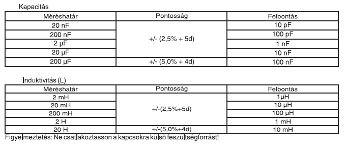

(#) Teaway válasza Glitter hozzászólására (») Aug 13, 2013 /
"főleg az induktivitásmérés miatt, elég nagy tartományt átfog."
Na de 2mH a legkisebb méréshatár, közben pedig szép számmal vannak uH-s és nH-s tekercsek is.

(#) Teaway válasza Glitter hozzászólására (») Aug 15, 2013 /
Igen, 2mH-s állásban (ami 2000μH), tudsz mérni 1μH-t (ekkor a kijelzőn .001-et látsz), de az lehet 0.5-1.5μH-ig bármi, pontosságtól függően.

Szeretnék egy multimétert venni ami tud mérni induktivitást.
Amit kinéztem az a Peaktech 2010 típusú, árban nagyon jó.
Már elég régóta piacon van, mi a vélemény róla, van itt valakinek?
Vagy maradjak inkább a Maxwell 25306-osnál ami ugyan erre épül?

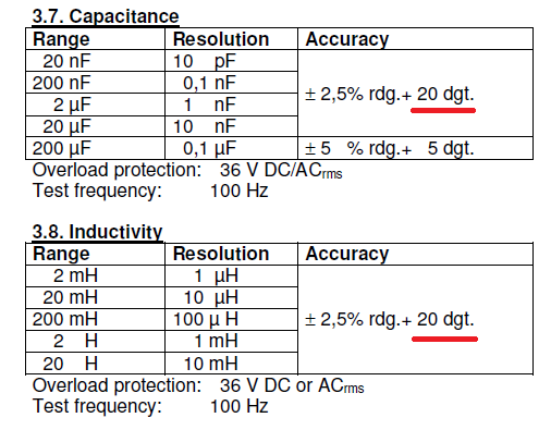

(#) Doky586 válasza pz87 hozzászólására (») Aug 21, 2013 /
Attól függ hogy mérni akarsz vagy detektálni.
A ±20 digit pontatlanság azért húzós. A Maxvell pontosabb.
Az is igaz egyik se L-C mérésre kihegyezett eszköz..

(#) pz87 válasza Doky586 hozzászólására (») Aug 22, 2013 /
Köszi! Akkor a 25304 pontosabb mint a 25306-os?
Mert a 25306 manualjában ugyan úgy 20 digit van mint a peaktech-nél. Bővebben: Link
Azért számolgattam és tényleg elég pontatlanok, a 2,5% és 20 digit 10uH mérésnél tévedhet 60uH-t. Még a 2,5% és 5 digit is tévedhet 45uH-t.
Ez azért elég sok, én leginkább 10uH és 200uH közötti induktivitások mérésére terveztem de így lehet jobban járok ha építek egy LC-mérőt.
Esetleg valakinek ha ilyen multimétere van és mért már gyári tekercseket aminek biztosan tudja az induktivitását annál nagy eltéréseket mért a multi?
(#) Doky586 válasza pz87 hozzászólására (») Aug 22, 2013 / 1
Én a 304 leírását találtam meg a gyártónál. (ott nincs meg a 306 manualja a letöltésnél)
Szerintem egy LC mérőt vegyél vagy építs.
