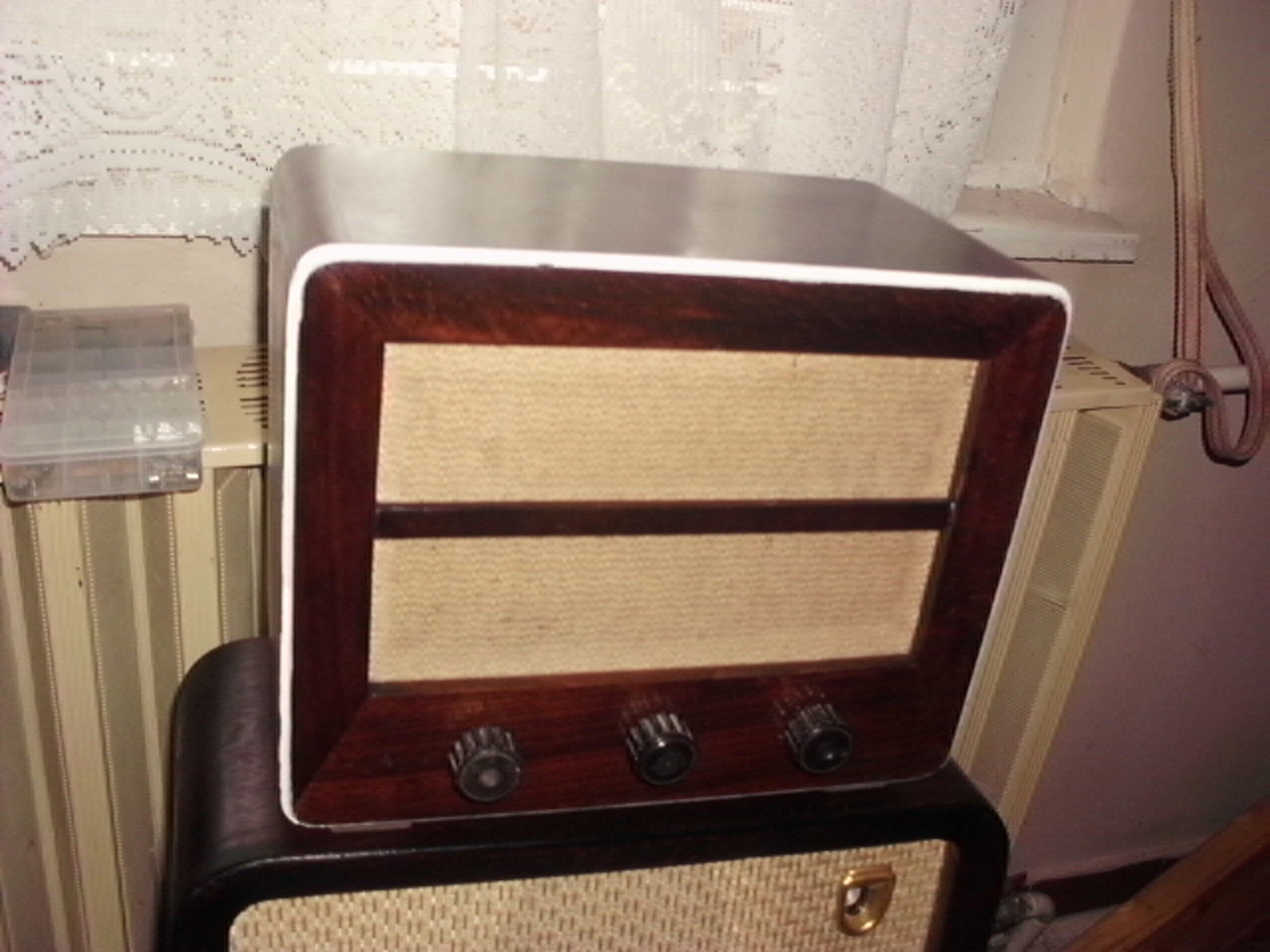

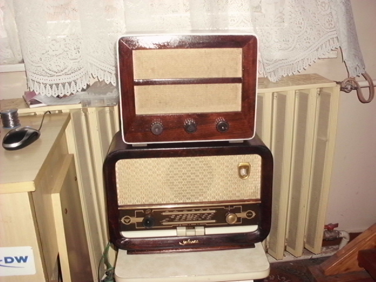

Sziasztok el készültem a rádiókkal Velence és az orion 115A nép rádió mind a kettő tökéletesen üzemel üdv lali
(#) madzagos válasza horváth lajos hozzászólására (») Szept 20, 2014 /
Szépek lettek! Gratulálok!
(#) BarnaPili válasza horváth lajos hozzászólására (») Szept 20, 2014 /
Gratula hozzá! Szépek lettek.
(#) horváth lajos válasza BarnaPili hozzászólására (») Szept 20, 2014 /
Szia köszönöm volt velük munka de meg érte
