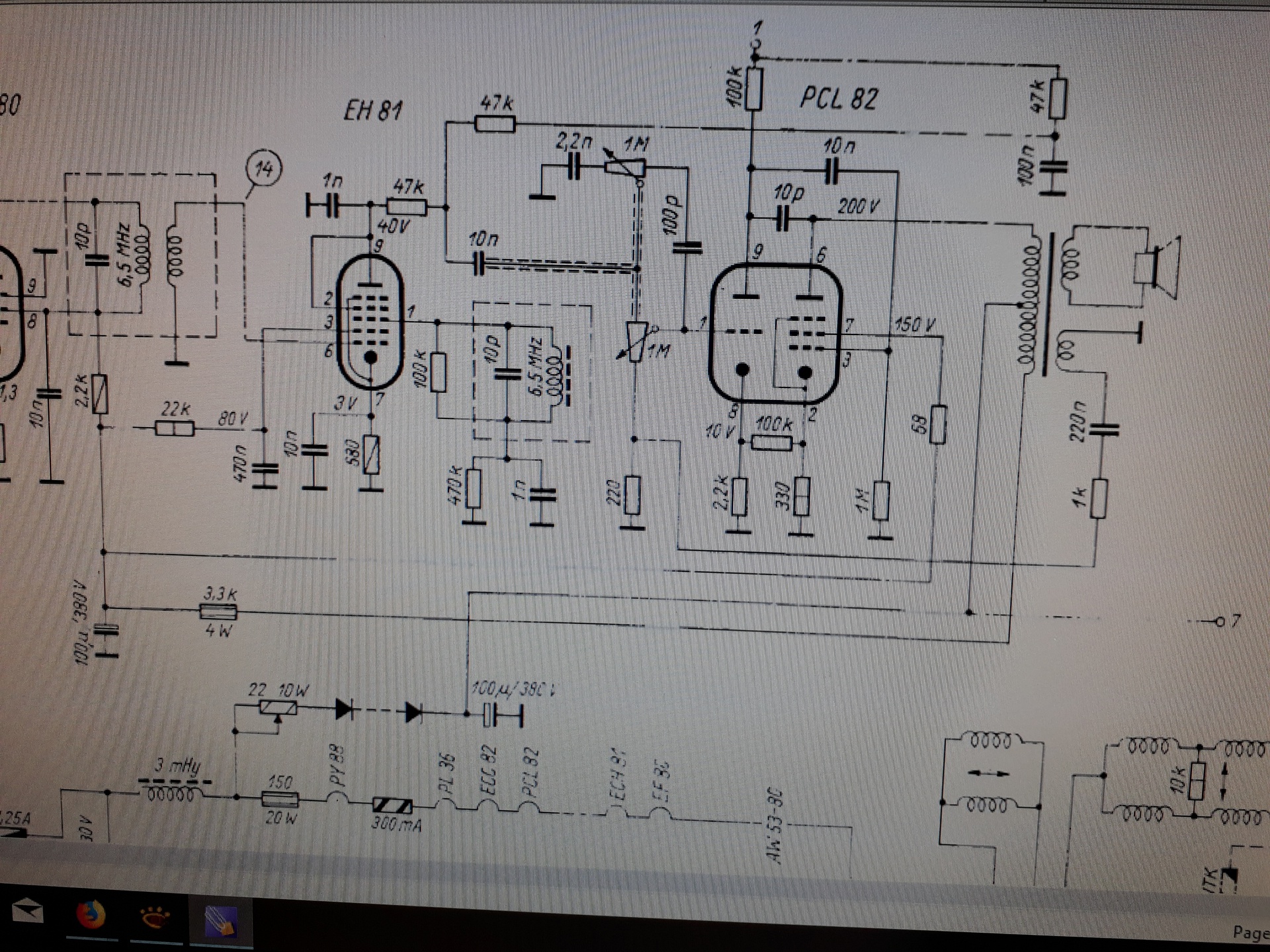

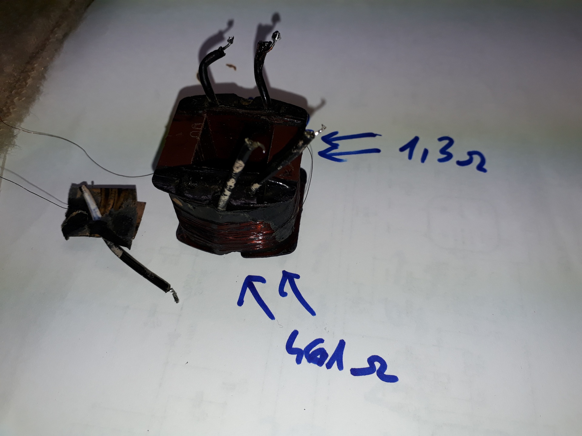

A DY-nál meglett a hiba viszont a kimenőtrafó menthetetlen. Ami van itthon egy R4901-es rádióé de szerintem az nem lesz jó bele, jobban örülnék egy eredetinek. Legvégső esetben marad az átalakítás.

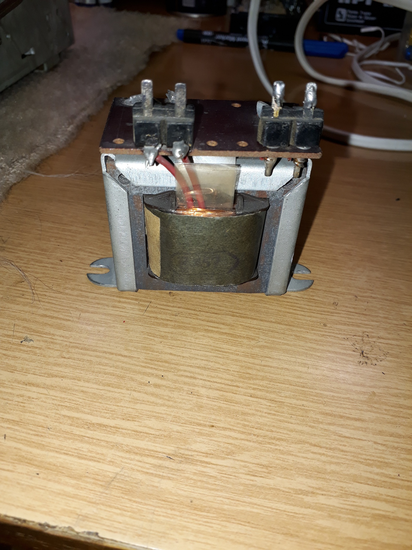

Esetleg ha lenne valakinek gondoljon rám. Van itthon a képeken láthatóból 3db is, de teljesen más mint az eredeti. Hogy módosítsam az eredeti kapcsolást ha nem lesz más?

Az eredeti szakadt a közepelésnél vagy valahol, a külső kivezetésig visszabontottam ott nem volt gond. Amit mértem az egy másik trafó, ilyenem van kéznél, gondoltam hátha módosítani lehet az áramkört hogy kiváltsam vele az eredetit de még csak hasonló rajzot sem találok PCL82-vel.

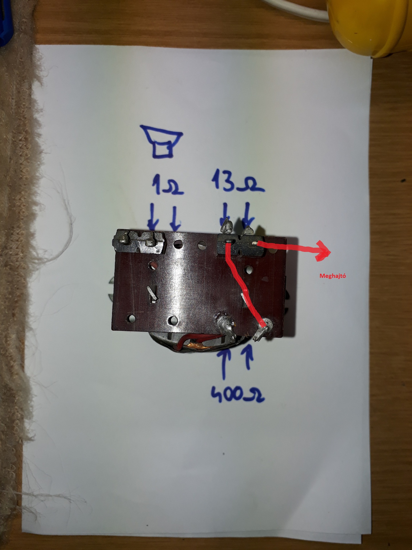

Ezek szerint egy külön fojtó tekercsel működne? Mondjuk ha a 400Ohm -os egyik kivezetését és a 13Ohm -os kivezetést összekötném és a 13 Ohm másik kivezetéséről kapná az anódfeszültséget a meghajtó fokozat? Persze menetirányokra ügyelve? Elméletben???
(#) mohinger válasza gcsabee hozzászólására (») Feb 10, 2019 / 2
Pontosan. Szokták még brumm-kompenzáló tekercsnek is hívni.
Emiatt nem kell külön fojtótekercset betenned, teljesen megfelel a meglévő ellenállás is. Egy másik TV kimenőt betehetsz így a helyére.

Itt az eredeti trafó, a menetszámok arányosan talán jók, jobban megnézve valóban csak egy kis menetszámú tekercs van a hangszóró tényleges primere előtt. A kérdés még a 1K és a 220n, ha a kondit tekercs nélkül simán földre kötöm???
(#) mohinger válasza tiko77 hozzászólására (») Feb 10, 2019 /
Az a negatív visszacsatolás. Azt ne kösd a testre. Annak fontos szerepe van.

Tehát akkor a 3,3K 4W bőven elég? Ne is kössem be a 13Ohm-ot?

A 13 ohmos tekercs a visszacsatoló tekercs lehet, az ott van a kapcsoláson rajzon is amit küldtél, egyik vége a földre a másik vége pedig 220n kondenzátorra van kötve. A hangszoróra menő tekercs a legvastagabb keresztmetszetű, ahogy mohinger is mondta. A 3. lesz a primer. Én a helyedben módosítások nélkül a kimenő trafó primer tekercsére kötném a 3,3K/4w-os ellenállás (Természetesen arra végére amelyik az egyenirányittot nagyfeszültségre megy). Ha beüzemeled és nem zavaró a brumm, akkor úgy hagynám, (nem tudom hogy ez a brummkompenzáló tekercs mennyit számított a valósgában, ahhoz túl fiatal vagyok ). Ha zavaró a brumm akkor tehetsz be nagyobb ellenállást ,vagy még egy RC szűrőt.

Akkor az új trafó 13 Ohm os tekercsét használjam a visszacsatoláshoz??? Az eredeti trafón ez a tekercs volt a legkülső, az újon meg a kettő között van.

Az eredeti visszacstoló 17 ohm volt, ha ezt tudom csak rövidre zártam volna a szakadt tekercset és nem szedem szét az eredeti trafót.

Ha biztosra akarsz menni, akkor keress egy trafót aminek a szekunder oldalán 6-10V váltófeszültéség van. Kösd rá a primér tekercsre és mérd meg hogy a 13 Ohmnak mért tekercsen mekkora váltófeszültséget lehet mérni. Mérd meg primér oldalon is a váltófeszültséget, és a kettő hányadosa az áttétel. A korrábban megadott trafó leírásból látszik, hogy a visszacsatoló tekercs 300-mentes a primér pedig 3015 vagyis az áttétel kb. 1/10. Pl ha egy ~6,3V fütést teszel a primérre és a szekunderen ~0,63V, akkor a 13 ohmank mért tekrecs jó lesz a visszacsatolához.
