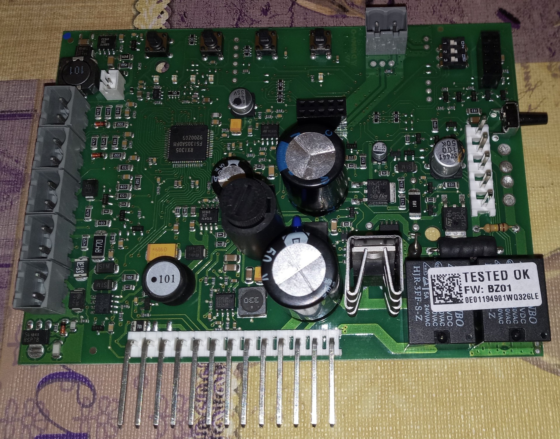

Adott egy Nice SNA20 garázskapu nyitó motor vezérlés, Bővebben: Link , ami annyit csinál,hogy indításra a motor fordul egyet és megáll, majd a világítás ledje 2x7-et villog egymás után. Volt benne rossz kondi, de kicseréltem mind a három nagyot, az SMD-ket hagytam. Mi lehet még a gondja? Javított már ilyet valaki? Mit jelenthet a 2x7 villanás?
(#) yohnsee válasza Remci hozzászólására (») Máj 16, 2023 /
Szia,
a motor melyik irányba fordul? Mindig csak ugyanabba az irányba, vagy középállás esetén követi a step-by-step logikát, csak éppen azonnal le is kapcsolja a motort? Ha kézzel rásegítesz a mozgásra, nem folytatja tovább? Esetleg egy rövid videót tudnál csinálni a hibáról, meg néhány fotót a vezérlőpanelről?
(#) Remci válasza yohnsee hozzászólására (») Máj 16, 2023 /
Minden nyomásra a másik irányba fordul egy negyedet. Csináltam videót,remélem látszik rajta ami kell. Ja és a képek a panelről.
(#) yohnsee válasza Remci hozzászólására (») Máj 16, 2023 / 1
Nincs PWM felfutás. Az első képen a fotózás szemszögéből nézve, a hűtőbordás alkatrész mögött, van egy SMD FET. 8 lába van, 1 gate, 4 drain és 3 source. Mérj rövidzárat a D-S között. Nekem ő az első gyanúsított.
Szerk.: a drain és sorce lábak számát javítottam.
A hozzászólás módosítva: Máj 16, 2023
Úgy néz ki hogy igazad van. A D-S lábak között rövidzárat mérek. Az a kérdés,hogy még mit vihetett magával,meg hogy honnan tudok ilyet szerezni?

(#) yohnsee válasza Remci hozzászólására (») Máj 16, 2023 / 2
Nekem még eddig szerencsém volt, ilyenkor mást nem tett még tönkre. Hőléggel szedd le, boltban vehetsz TO220 tokozású logikai N-fetet helyette, a nice mérnöke félt, hogy neki kell majd cserélni ezt, és otthagyta mellette a 3 forrpontot, ahova be tudod forrasztani a TO220 tokosat. 30A/60V vagy nagyobb mehet bele, de fontos, hogy logikai legyen, mert a proci 5V-al próbálja vezérelni. Normál fet nem biztos, hogy kinyit ennyin.

Ismét egy Nice SNA20 elektronikával van gondom.Még a régebbi verzió,nem a ledes világítású. A hiba az volt,hogy az összes nagy kondi felpúposodott,kifújt. Mint ilyenkor szoktam, az összeset,még a kicsiket is újra cseréltem.Vissza téve a helyére működik, fel lehet programozni, de ha bedugom a vevő panelt a helyére, akkor elindul a motor, ha kihúzom,megáll. Olyan mintha a Start aktív lenne. Valamint a nagy kondi is igen-igen meleg. Gombnyomásra reagál,elindul,megáll stb.Át nagyítóztam az egészet,de nem találtam szemmel látható hibát. A vevő panel is jó, mert az utcai kapuból át tettem ebbe és azzal is ugyan ezt csinálja. Ilyenkor hol keresendő a hiba?
(#) SzilCsong válasza Remci hozzászólására (») Júl 18, 2023 /
Ha működés alatt tolod a helyére az SMX-es vevőt (nem életszerű), az tök normális, hogy elindul, mivel nem leválasztott 4 csatornás kimenete van a vevőnek, az más, ha folyamatosan adja a startot, akkor az a vevő rossz.
Ezeknél eléggé kondi tűréshatár körül kapják a feszt, mérj rá nyugodtan, azt remélem tudod, hogy az egyik nagy kondi 50V-os, nem keverted tán össze?
Kulcsfontosságú a jó minőségű kondik használata.
Az SNa20 egy fokkal jobb a SNa2-nél, de azokat a tianbo szutyok reléket cseréld ki

Memória törlés,újra tanulás meg volt. Gombokra működik. A kondikat mikor ki forrasztom, át szoktam ellenőrizni az átvezetéseket,kicsöngetem őket,nagyítóval is át nézem hogy nincs-e valamelyik vezető sáv megszakadva. De ilyen hibát nem találtam. Az egyetlen probléma,hogy a nagy kondi bár 50v-os,én 63v-ost tettem be helyette,mert ez volt itthon. A többi passzol, de nem hinném hogy ez olyan nagy galibát okozna.De az is igaz,hogy ez melegszik a legjobban.
(#) Remci válasza yohnsee hozzászólására (») Júl 19, 2023 /
Megnéztem amit írtál,de nem találtam értékelhető hibát. A kondik helyeit át szoktam mosni alkohollal,meg át is nagyítózom őket,hátha látok valami nem oda valót,de semmi. Sajnos maga a motor 30km-re van tőlem,csak a panelt kaptam meg hogy cseréljek benne kondit. Mikor vissza vittük, akkor derültek ki még a rejtett hibák,de megint csak a panelt hoztuk el. Most ki kéne silabizálnom hogy melyik tüske a táp,melyik megy a motorra stb,hogy itthon az asztalon a többi cucc nélkül el tudjam indítani. Sajna ez a panel az újabb motorokkal már nem kompatibilis,más a csatlakozásuk is.

A kondi melegedése tényleg furcsa. Ha bedugod a helyére, miután kap feszültséget, rá tudsz mérni annak a kondinak a lábaira a multiméter AC volt állásában? Lehet, hogy azért melegszik, mert nem megfelelő az egyenirányítás előtte.
(#) Remci válasza SzilCsong hozzászólására (») Júl 23, 2023 /
A vezérlés nem volt variálva,még az eredeti gyári van benne. Van hozzá motorod is? Esetleg egy képet vagy skiccet nem tudnál csinálni,hogy melyik tüskére mi megy? Mármint a motor,trafó,stb. sajnos a motorfejet ott hagytuk,így nem tudom.
(#) Remci válasza yohnsee hozzászólására (») Júl 23, 2023 /

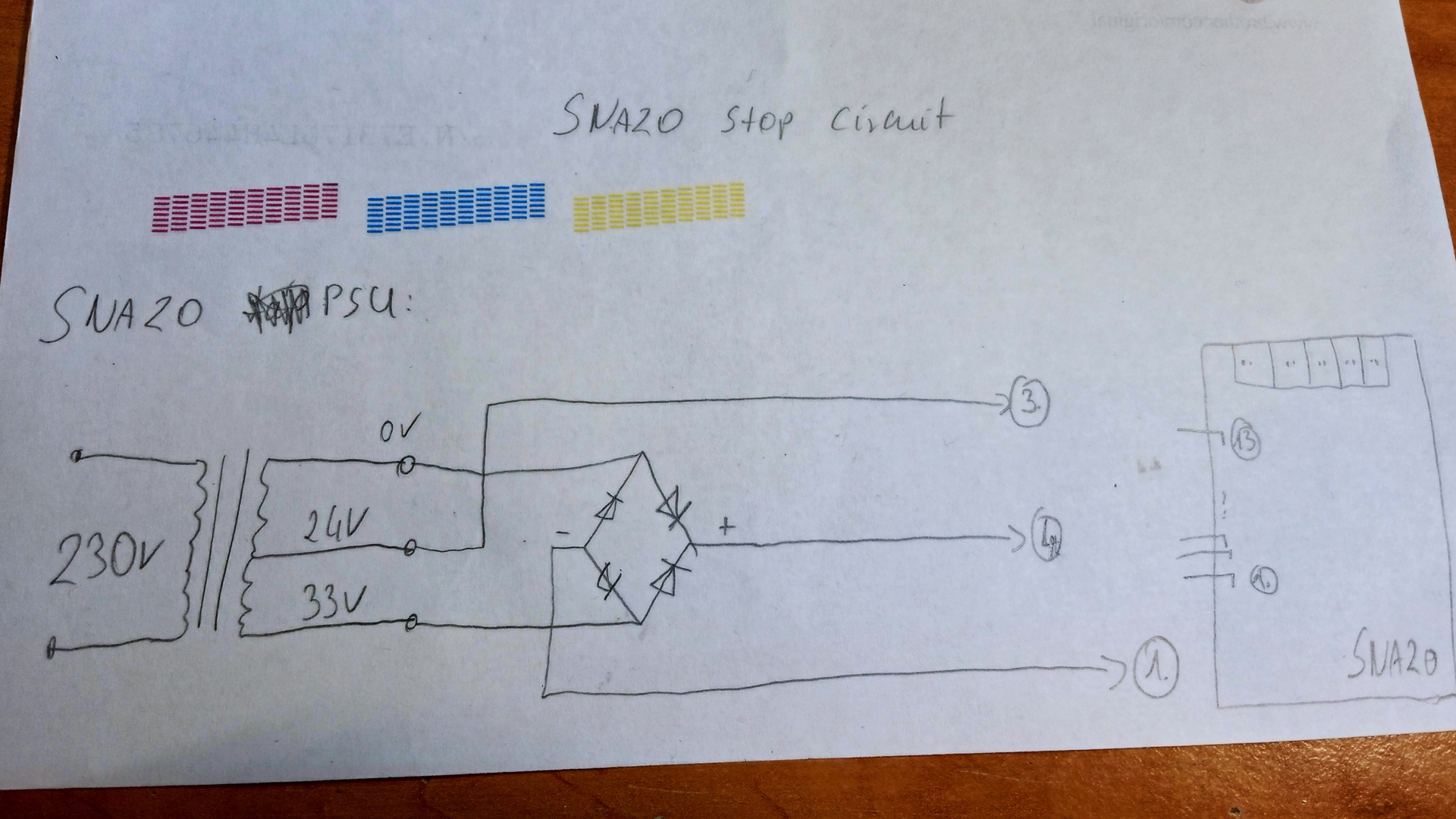

Kicsit elmaradtam,mindig későn értem haza és nem volt időm foglalkozni vele. Annyit csináltam,hogy a graetz Ac lábaira adtam 24v Ac-t és a nagy kondin mértem feszültséget. Az egyenirányító jó,mert Ac- állásban nem, csak Dc állásban tudok feszültséget mérni. Sajnos a motor fej nincs nálam és így nem tudok rendesen mérni,mert nem tudom hogy még mit kellene összekötni a panelon hogy elinduljon. A ledek sem világítanak így.
(#) yohnsee válasza Remci hozzászólására (») Júl 23, 2023 /
Az alsó tüskesort (5 tűs) akkumulátoros betáplálásra tervezték. Ha nincs kéznél 0-24-33V trafóm (úgy emlékszem, ez az eredetije), akkor betáplálom teszthez az alsó tüskesoron. Oda 24VDC kell, a képeden balról jobbra: GND, 24V, (üres), 24V, GND.
Így lehet asztalon tesztelni.
Köszönöm a rajzokat,megpróbálom így.
(#) SzilCsong válasza yohnsee hozzászólására (») Júl 24, 2023 /
Amit te mellékeltél, az a fekete dobozos SNA20 vezérlés, az övé régi, igazából nem sok külömbség van bekötés szempontjából, mert abba benne van a graetz, itt meg kívül.
