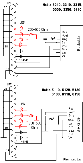

Egy kis segítség kellene.lépésről lépésra uazt csináltam mint amit leírtál,de mikor elindítom az lcdhype-t a tálcán jelenik csak meg,semmi ablak,jobbklikkel is csak kisméret meg bezárás van,és azokra sem történik semmi,csak feladatkezelőből tudom kilőni...egyébként XP+SP2 van fent.van vmi tipp,hogy mit baltáztam el?
(#) marty9228 válasza pokot hozzászólására (») Aug 16, 2007 /
Szia.próbáld meg,hogy 2* klikkelsz az ikonra.ha nem megy,írj.üdv
(#) pokot válasza marty9228 hozzászólására (») Aug 17, 2007 /
a progi elindul, megjelenik a tálcán, és ott van a futó folyamatok között...azért ráklikkeltem 2x de semmi
(#) szabi_o válasza pokot hozzászólására (») Aug 17, 2007 /
Pedig kellene, hogy működjön, esetleg próbáld meg az
LCDHype 0.5 -s verziót.
Ebben azonban az 1.0-ás Nokia drájver van, tehát le kell külön töltsed és kicsomagolnod a 2.0 -ásat az LCDHype\controller\om6206 könyvtárba.
Valószínű a Windowsod problémázik.
Ha így sem menne, akkór fordúlj a fórumon a programozójához. (ViRuSTriNiTy)

helló! én is össze fogok rakni a jövőben egy ilyen.ez a kapcsolás jó lessz hozzá? és amint azon az oladlon látható,az LCD-n saját szerkesztésű képet nem lehet megjeleniteni?

(#) uli válasza szabi_o hozzászólására (») Nov 6, 2007 /
hi
nekem nem müxik a progi :/
mindent ugy csináltam,, ahogy mondtad... letölt, felrak stb. stb.
de valami ilyet ir:
"Floating point division báj zero"
Mi lehet a gáz?
üdv: uli
(#) szabi_o válasza uli hozzászólására (») Nov 6, 2007 /
Próbáld meg EZZEL az újabb frissítéssel!
jajj de joo! elindult!! tök zsír, kössz szépen a segítséget!
még egy kérdés. Nem találom a kijelzők kközt az olyat ami nekem kéne.
Nokia 5110-es telefonról van szó.
kössz: uli
A Nokia 3410/3310 -et válaszd ki.
Itt a rajz:
