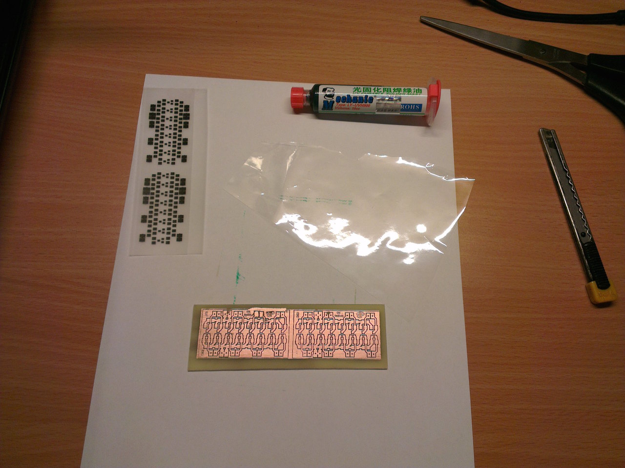

Nos uraim kipróbáltam ezt az UV-s pasztát meg a levilágítási időt is kiteszteltem.
Csatolom a képeket a végeredményről és persze megosztom a tapasztalataimat.
Az elkészítés a következő módon történik.
Nekem POLIMAT LASER 090MY fóliám van itthon, tök véletlen leltem rá az irodaszerek közt a szekrényben. (hogy honnan és mikor jött azt nem tudom, de hála istennek van vagy 30ív , annyi azért hozzátartozik, hogy matt fehér, áttetsző)
Nos a nyákot elkészítettem először vasalással majd a kész nyákra nagyon kevés kis UV pasztát helyeztem el a felső részére, majd egy vékony (nem celofán) virágok csomagolására használt fólia darabot helyeztem - fontos, hogy ne legyen gyűrött - a nyákra.
Egy plasztik kártya segítségével szépen egyenletesen vagy is törekedtem az egyenletes elosztásra, elhúztam.
Ezután a fóliát amelyre rányomtattam a 2db egyforma mask filmet, felvágtam és fedésbe összeillesztettem majd egy pici pillanatragasztóval rögzítettem felül és alul is.
Ezt a mask filmet ráhelyeztem a nyákra és pontosan beállítottam a szükséges fedéseket, majd pici kapton szalagcsíkkal rögzítettem a vékony kis fóliához. ( ami közvetlen érintkezik a pasztával )
Itt érdemes megjegyezni, hogy a mask filmet érdemes picivel nagyobbra vágni mint a nyák hasznos széle, hogy a kapton szalag ne takarja ki az esetleges még szükséges UV pasztával bevont területeket.
Továbbá érdemes a vékony fóliát is jóval nagyobbra vágni mint a nyák és a mask film mert ehhez fogjuk majd ideglenesen rögzíteni a mask filmet.
Ezután behelyeztem a levilágítóba és egy fehér sima A4-es lapot helyeztem fölé, hogy minél jobban visszaverje az UV fényt.
20perces levilágítás után kivettem és egy finom papírtörlővel vagy fültisztító pálcával letisztogattam a felesleges pasztát itt lehet használni valami alkoholos tisztítót is vigyázva a szükséges rétegekre, nehogy azt is lemossuk.
Ez után visszatettem a levilágítóba és még 1óra levilágítással keményre szilárdul a paszta.
Ennyi a dolog

További képek.
Meg vagyok elégedve az eredménnyel.
Otthoni körülmények között és persze szigorúan hobbicélra tökéletesnek számít...
Ezzel a technikával invertálva gyakorlatilag maga a nyákterv is elkészíthető.

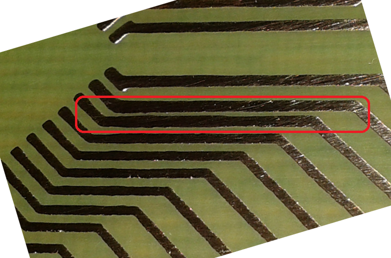

A képen látható résznél sajnos nagyon közel vannak egymáshoz a vezetősávok, félek, hogy forrasztás után esetleg átvezetések jönnek létre.
Kérdésem, hogyan lehetne picit "faragni" a vezetősáv szélességéből?
Eredetileg egyébként 0.4mm-es lenne, csak a vasalás miatt picit szélesebb lett.
Gondolom valami bitang éles szikével kéne, viszont azt lehet nem tudok beszerezni egy könnyen. De hátha valakinek eszébe jut még valami okosság.
(#) don_peter válasza zenetom hozzászólására (») Jan 29, 2015 /
Szerintem azzal semmi baj nincs.
Nem lesz vele gond.
Ha nagyon akarod akkor spicckéssel lehet kicsit szélesíteni.
Én is azzal szoktam, ha muszáj, de ilyenhez én soha nem nyúlok..
Egy fényforrás elé tedd és ha jól látszik, hogy nem ér össze akkor nem lehet vele gond..
(#) papus51 válasza don_peter hozzászólására (») Jan 29, 2015 /
Sajnos a gyakorlat nem ennyire jóindulatú. Nekem már sikerült olyan nyákot maratnom, ami úgy volt tele zárlattal, hogy szabadban, napfény mellett, szemüveggel plusz nagyítóval sem lehetett látni a zárlatokat, pedig ott voltak. Amikor végig vakarásztam sliccerrel akkor szűntek csak meg.
(#) ktamas66 válasza papus51 hozzászólására (») Jan 29, 2015 /
A multiméter egyből kisípolja, ha zárlat van .
(#) papus51 válasza ktamas66 hozzászólására (») Jan 29, 2015 /
Pontosan úgy volt. Csak a hosszan együtt futó vezetékeknél sajna nem mondja meg, hogy pontosan hol.
