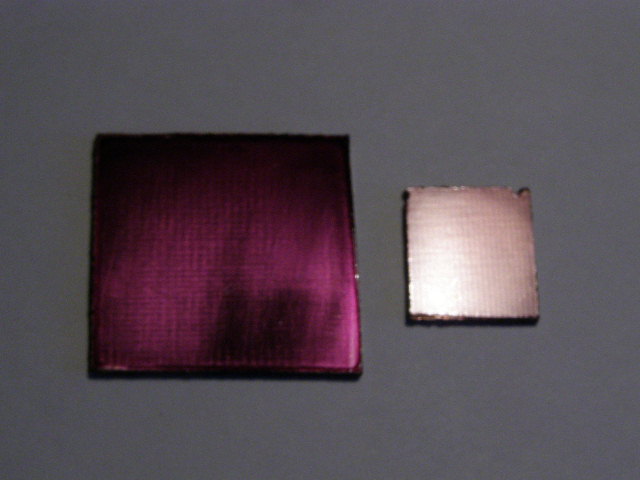

Bocs ha félreérthető voltam én nem ezt használom csak az mrx23 nyákjánál jelentkező hibát próbáltam reprodukálni.
Az én módszerem 1200-as csiszolópapírral langyos folyóvíz alatt jó alapos csiszolás mint ahogy már valaki említette mind a négy oldalával párhuzamosan.
Ha nagyon zsíros a nyák akkor előtte folyékony szappannal lemosom aztán jöhet a smirgli.

Az nem lehet hogy túl sokat fújok rá és azért lesz ilyen bőrös a felülete?
(#) Ferkógyerek válasza mrx23 hozzászólására (») Feb 17, 2008 /
Ha túl sok lakkot fújsz a nyákra akkor is szépen el kell terülnie. Igaz ilyenkor a széleken jóval vastagabb lesz ami nem is hívható elő, sajnos ez a fényképen nem nagyon látszik. Ezért is szoktam a végleges méretre körbe hagyni 4-5mm-t amit maratás után leköszörülök.
Tehát a sok lakkal csak pocsékolod a drága P20-at és megnöveled a világítási időt.
De nálad ez sem a probléma forrása.
A lakkozás után én "pihentetni" szoktam a nyákot 10-15 percet egy sötét vízszintes helyen hogy a lakknak legyen ideje elterülni, az oldószernek elpárologni és csak ezután rakom a szárítóba.

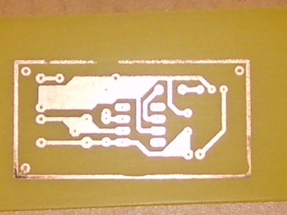

Én sokáig 30-40 forintos olcsó alkoholos fillcell rajzoltam, és ritkán volt gondom.
Pl.: ez is így készült. (A mai napig kiválóan működik.)
(Bár a kép nem a legjobb minőség.)
Inkább nagyobb felületek (GND) rajzolásánál fordul elő, hogy nemjól fed.

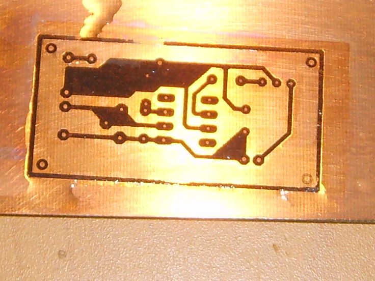

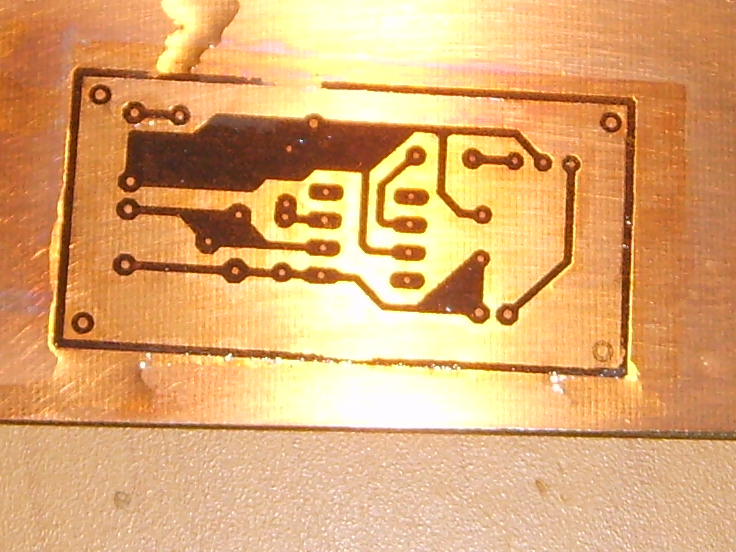

Tegnap probáltam ki a vasalásos technikát,fotopapirral, és ime az eredmény.

(#) tamas88 válasza jdani hozzászólására (») Feb 20, 2008 /
Krétapapir helyett jó,a sima lézer nyomtatóba való fotópapir. Kb ilyen eredmény érhető el vele. (lásd kép).kép
kép2
