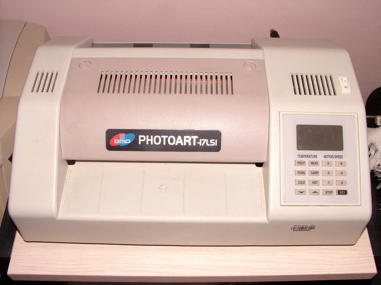

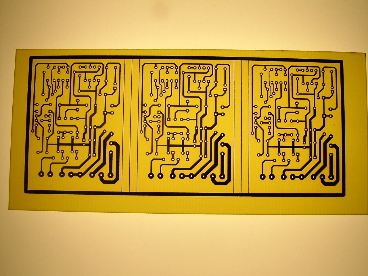

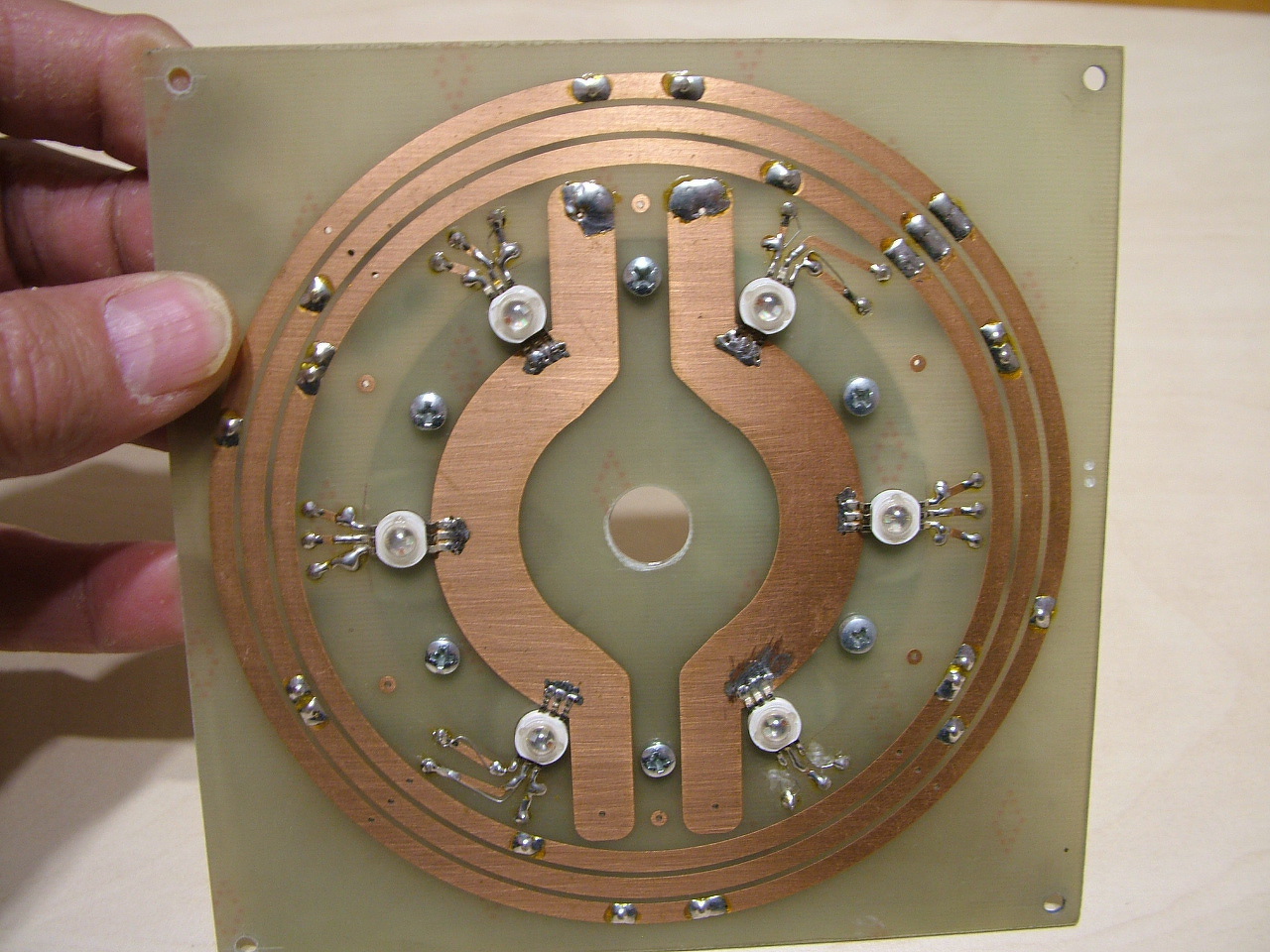

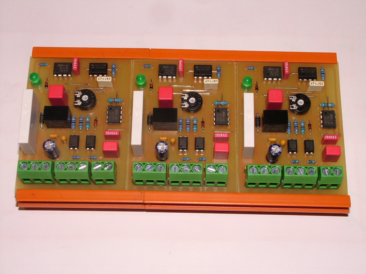

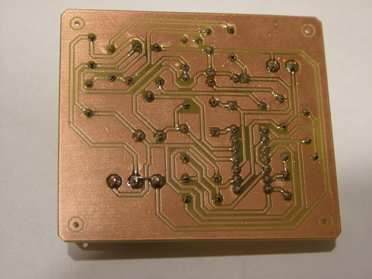

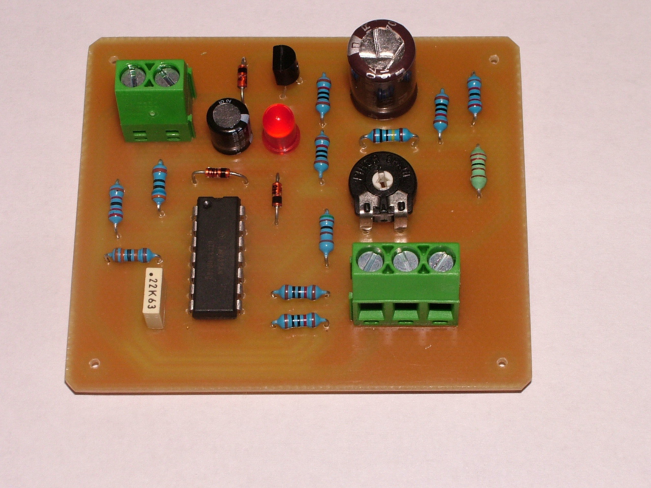

(#) janigel hozzászólása Okt 5, 2018 / 2
Akit érdekel !
Én ezt használom már régóta és álom vele dolgozni.
Laminálom a nyákra (lehet máshogy is), és nem lesz papírfoszlány / szőr.
Ugyanúgy vízbe áztatom1-2 percig, lehúzom (átlós irányba) és nem marad a papíron semmi.
Nem kell dörzsölni, kapirgálni.
Kimondottan élvezet vele dolgozni.
Csak ezek a képek vannak, de sok nyák készült már.

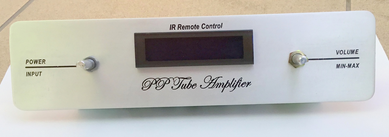

(#) CHZ válasza janigel hozzászólására (») Okt 6, 2018 /
Én is ezt használom, előlapok feliratához is kitűnő. Feltekert változat használata nekem kicsit problémás. Nehéz kilapítani. Te hogy oldod meg?
(#) janigel válasza CHZ hozzászólására (») Okt 6, 2018 /
Jól nézd meg, ez nem feltekert hanem A4 lap.
Ez a jó.
Tárolása : két egyenes lap között lenyomva, így nem kunkorodhat.

(#) CHZ válasza janigel hozzászólására (») Okt 6, 2018 / 1
Igen, ez kitűnő, előlap és nyák készítéséhez is.
Most készítettem előlap feliratozást, jól használható.

(#) kameleon2 válasza janigel hozzászólására (») Okt 6, 2018 /
Szép eredmény. Mivel laminálod? Milyen hőfokon? mennyiszer? Mert az sem mindegy.

(#) janigel válasza kameleon2 hozzászólására (») Okt 6, 2018 / 1
Ezek a gépek az okmány irodákban voltak rendszeresítve, majd lecserélték másra.
Egy cég felvásárolta mindet, és árusította. 10000 Ft. volt, de már nincs nekik, és nem tartottam meg az elérhetőségüket.
Ezek kártyákat is kezeltek, így tehát tökéletes a nyákhoz.
Egy kicsit bele kellett nyúlni.(Word fájl.)
Hőmérséklet 190 fok
5-6 -szor engedem át.
A hozzászólás módosítva: Okt 6, 2018
(#) CHZ válasza Epu2 hozzászólására (») Okt 6, 2018 / 1
Nagyobb hőfok kell, 1mm alu elviszi a hőt és láthatod, hogy működik.
Papír felületét melegítem, enyhe nyomással.
Műnyomó papír sokkal gyengébb minőséget ad, kínai sárga nagyon jó, próbáld ki.
