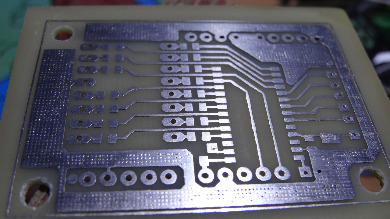

Én is kipróbáltam, az ónozás ment is, de mivel kétoldalas a panel, nem boldogultam a törölgetéssel, mert a másik oldalt valahogy mindig elrontottam. Végül utólag töröltem le egy száraz ruhával úgy, hogy közben hőlégfúvóval fújtam. Valahol a fényes és a matt között lett az eredmény, majd a következőnél megpróbálom én is ónnal keverni. A felület teljesen sima lett.
(#) Pali79 válasza ktamas66 hozzászólására (») Okt 6, 2016 /
Szép! De mitől ilyen "raszteres" a vastag sáv?
(#) ktamas66 válasza Pali79 hozzászólására (») Okt 6, 2016 /
Mert ilyen sraffozottra kértem, hogy kevesebbet kelljen lemarni, és ha nem mosom ki rendesen a papírt nem marja ki tökéletesen. Ez csak próbapanel, gyorsan megcsináltam vasalóval, de itt volt az alkalom a próbára.
(#) Hp41C válasza Zoli_bácsi hozzászólására (») Okt 6, 2016 /
„40g rose fém-hez 4g Fluitin (Sn60-Pb38-Cu2) forraszanyagot oldottam be. Alapvető változást nem vettem észre. Sem olvadáspontban, sem viszkozitásban, sem bevonóképességben.”
Vajon mitől "olvadt be" az eredetileg 182 .. 190 fokos olvadáspontú Sn60-Pb38-Cu2 egy a víz forráspontja körüli hőmérsékletű anyagba?
(#) Zoli_bácsi válasza Hp41C hozzászólására (») Okt 6, 2016 / 1
Elmondom.
A fémek egymás olvadékában oldódnak. Gondolj csak a réz pákacsúcsra. A réz olvadáspontja 1085C' Mégis beoldódik lassan a forrasztás alkalmával az ónba.
Vagy a másik példa:
A Rose fém alkotó elemi bőven meghaladják a 250C' fokot. Az ötvözetük mégis 94C' foknál olvad. Szóval a konklúzió az, hogy az olvadt fémbe maradék nélkül beoldódik a forraszanyag. Természetesen a folyasztó szer és a gyanta kiválik.

(#) Zoli_bácsi válasza ktamas66 hozzászólására (») Okt 6, 2016 /
Ez a hőlégfúvós száraz ruhás letörlés nem rossz ötlet, ki fogom próbálni!

(#) Zoli_bácsi hozzászólása Okt 24, 2016 /
Az elkészült forrólevegős pákával tettem egy kísérletet a felület szépítésére. Sikerrel. A már beónozott felületet átmelegítem forró levegővel és azonnal, körkörös mozdulatokkal egy vatta pamaccsal áttörlöm. Ezzel a technikával az esetlegesen a felületen maradt apró pöttyök maradéktalanul eltüntethetőek. A forró levegős kezelés után nagyon finom szemcséjű súrolóporral "homogenizálom" a felületet. Most már tényleg teljesen ugyan olyan egyenletes, mint a kémiai ónozás. Egyetlen különbséggel, hogy a vizi ónozott nyák felülete finom csiszolt. (Persze a kémiai ónozás esetén nincs súrolóporos "homogenizálásra" szükség.)
