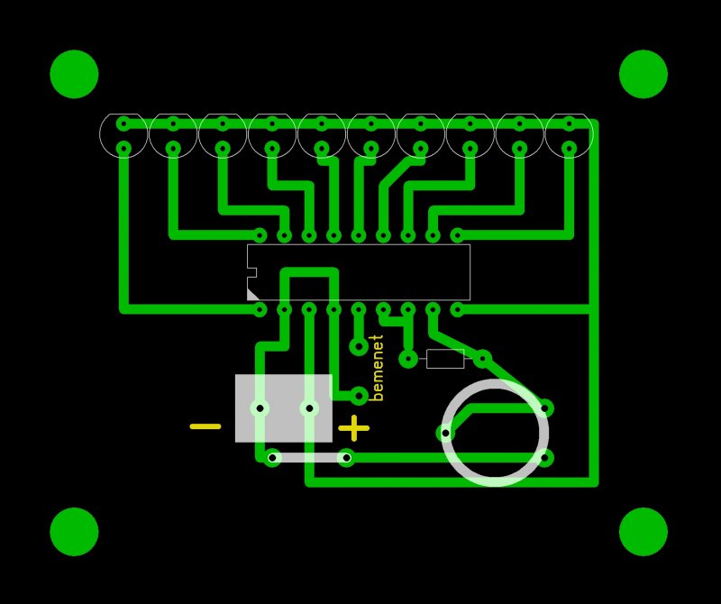

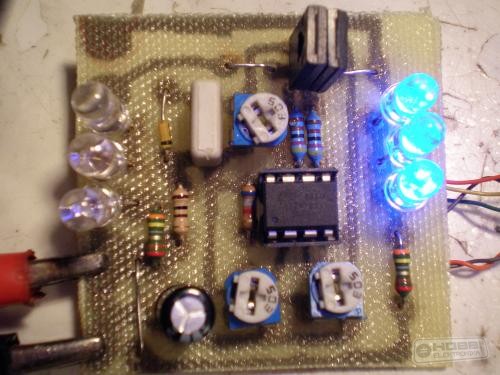

(#) kormoran hozzászólása Júl 31, 2010 /
Készítettem egy nyáktervet ehhez a kivezérlésjelzőhöz, meg tudnátok nézni hogy van-e benne hiba?
(#) niedziela válasza kormoran hozzászólására (») Júl 31, 2010 / 1
Jó a rajzod.
Ha elfogadsz pár formai javítást(ez szubjektiv)
nagyon derékba tört sávokat nem célszerű rajzolni.
Átkötésre nem volt szükség.
kivjel.lay
(#) _JANI_ válasza kormoran hozzászólására (») Aug 1, 2010 / 1
Fordítsd meg a LED-eket is. A csapott része a KATÓD! S a katódok mennek az IC lábaira. ...
(#) kormoran válasza _JANI_ hozzászólására (») Aug 1, 2010 /
Köszönöm a segítségeteket.

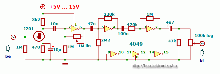

Hali. Megcsináltam ezt a kapcsolást úgyahogy az én nyáktervemmel de valami nem jó. Lehet hogy rosszul ültettem be a JFETet. Esetleg valaki odaírná a lábkiosztásokat? Köszi előre is. (Javítva)
(#) proli007 válasza fantom45 hozzászólására (») Aug 12, 2010 /
Szerintem jól kötötted be, feltéve, hogy ezt a típust használtad az áramkörben. (De mire jó ez az "izé"? Mert sokra nem az biztos.) Amúgy ez a zöld vezetősáv, a nyák alsó oldalán szokott lenni, viszont itt a felsőn kell hogy elhelyezkedjen. Biztos, hogy jól fotóztad le?
üdv! proli007
(#) niedziela válasza proli007 hozzászólására (») Aug 12, 2010 /
Ez az "izé " egy torzító.

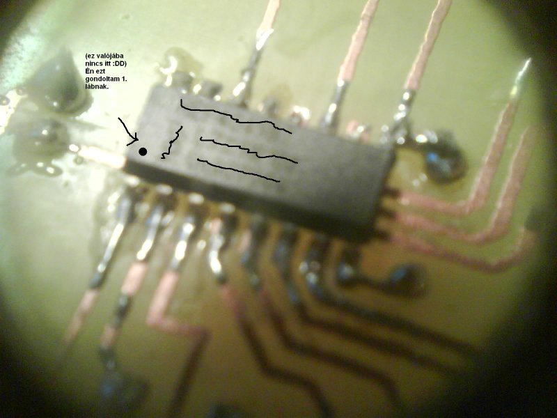

(#) fantom45 válasza niedziela hozzászólására (») Aug 12, 2010 /
Nem így nyomtattam ki megfordítottam nektek Ja és mégvalami: hogy az IC-n nincs semmi jelölés hogy melyik lenne az 1 láb. Ilyenkor ezt hogykell megállapítani?
(#) fantom45 válasza proli007 hozzászólására (») Aug 12, 2010 /
Köszönöm szépen, nagyon sokat segítesz !
Szerintem ott van az 1-es láb mellett a kis pötty. De ha az írás olvasható rajta (úgy tartod magad felé) akkor balra feléd van az 1-es láb..
üdv! proli007
Ha nincs írás, vagy pötty, akkor az egyik sarka van "lecsapva" az 1 láb.
Azt tudod hogy nincs fordítva, de hogy melyik az 1. láb azt nem
Jóólvan akkor talán jól raktam be én is valami ilyesmire gondoltam.
niedziela: nincs lecsapva egyik sarka sem. Hát igen én már csak ilyen vagyok

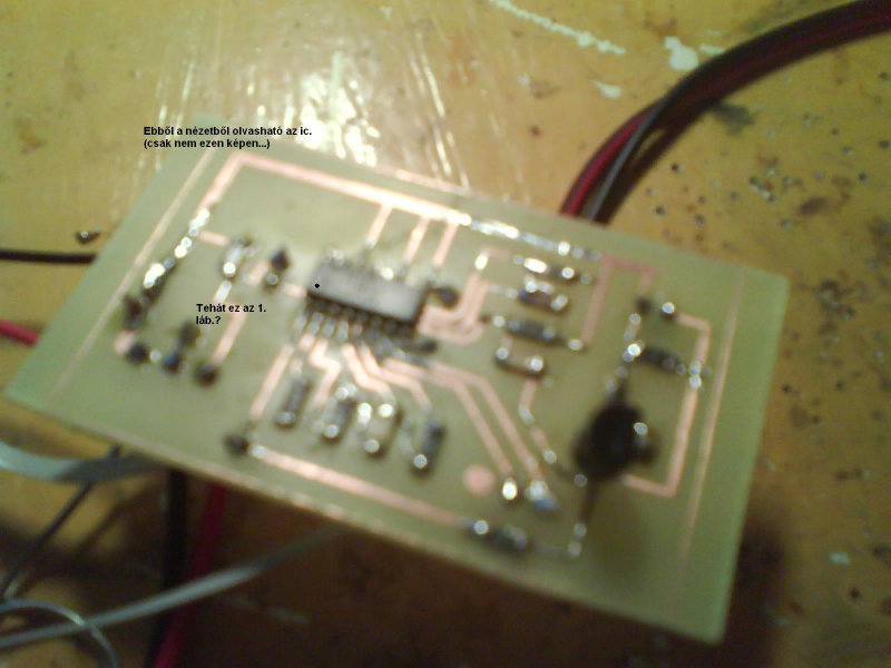

(#) fantom45 hozzászólása Aug 12, 2010 /
(Bocsánat a képekért előre is, telefonnal készültek..)
(#) fantom45 válasza fantom45 hozzászólására (») Aug 12, 2010 /
Hát akkor nem tudom mit rontottam el Az lehet hogy az ic megsült?
(#) niedziela válasza fantom45 hozzászólására (») Aug 12, 2010 /
Jó igy akkor az IC és a FET is
Meg sem nyikkan ?
Méregess, táp, szakadások, zárlatok.
Állapotok:-még nincs rajta áram de zúg az erősítőm. -Rákapcsolom az elemet még mindig ugyanúgy zúg de már a háttérbe lehet hallani nagyon kicsit a gitár nagyon kicsit torz hangját.. Akkor lehet hogy valamit a bekötésnél rontottam el?

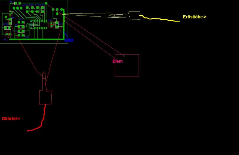

(#) _JANI_ válasza fantom45 hozzászólására (») Aug 12, 2010 /
Gondolom a bemenetnél és kimenetnél a GND-t is bekötötted!?
A fényképből nem derül ki. S, GND forr-fület sem alakítottál ki a be és kimenet mellet.
(#) fantom45 válasza _JANI_ hozzászólására (») Aug 12, 2010 /
Én valahogy így kötöttem be.
Ja látom... A kimenetnél vannak a GND forrfülek.
Vagyis jól kötötted be.

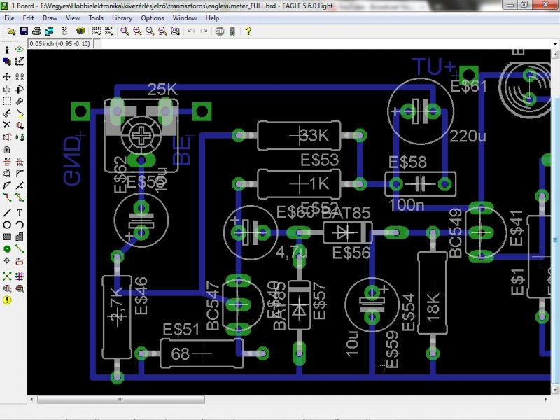

(#) kormoran hozzászólása Aug 12, 2010 /
A csatolt nyáktervet itt találtam a fórumon, ehhez a kapcsoláshoz készült. Annyi kérdésem lenne, hogy a bal felső sarokban a potméter helyesen van rajta bekötve? Ez esetben nem kell a középső lábat valamelyik szélsővel összekötni?
