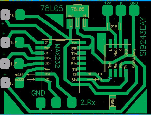

(#) zoo.x hozzászólása Ápr 2, 2008 /
SEAT IBIZA2003-as valami hw kellene épitenem amivel kitudnám olvasni a hibakodokat persze olyan alkatrészeből amit könnyen meg lehet szerezni.
Ezzel szemezek:http://pinouts.ru/DevicesCables/car_obd2cable_pinout.shtml
a második rajz szerintetek müxik
(#) Dudus válasza zoo.x hozzászólására (») Ápr 2, 2008 /
Szerintem az 1. rajz működik, korrekt és jó az autódhoz. Keress hozzá egy Demo VAG-COM-ot vagy VW-TOOL - t, azokkal kompatibilis.
(#) bbalazs_ válasza zoo.x hozzászólására (») Ápr 2, 2008 /
Az elso is jol mukodik. En ugyan teljesen magamtol (adatlapok alapjan), de hasonlot keszitettem.
Itt a nyakterve:
(#) zoo.x válasza bbalazs_ hozzászólására (») Ápr 2, 2008 /
Köszi akkor megépitem.
Még egy kérdés USB-s RS232 átalakitóval is müxik vagy csak picimaci RS232-e kártyával mivel lapival használnám
USB-s átalakítóval nagyon kicsi az esélye a működésnek.
Hasznald regebbi laptoppal, amin vannak normalis csatlakozok. Mindenfele atalakito mellozese javasolt.
Attol fuggetlenul lehet, hogy mukodik.
En a helyedben eloszor kiprobalnam rendes (pl. kolcson-) laptoppal, aztan ha ugy mukodik, akkor johet az atalakito. Ha igy nem mukodik, akkor egyertelmuen az atalakitas a hibas.
