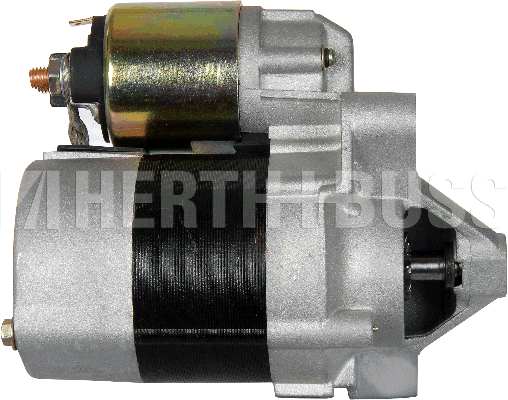

Adott egy Renult Megane önindító (vagy indítómotor ki hogy szereti). Cserére szorul a behúzó tekercse. Szervizek, Online shoppok csak egyben adnak önndítót gyárit vagy felújítottat persze horror összegért. Vannak autó villamosági szakik akik felújítják ezeket. De gondolom ők is veszik valahol az alkatrészeket... Valaki tudna nekem segíteni hogy hol kaphatnék ilyesmit?
Köszönöm előre is.
(#) potyo válasza mineral hozzászólására (») Márc 16, 2009 /
Ugyan nem segít, de ilyet se hallottam még, hogy behúzó tekercset kellene cserélni. Régebben még a kefe sem kopott el. Ez azért árulkodik az autógyártás mai színvonaláról...
Próbálj szétnézni bontókban. Nem hiszem, hogy ebből olyan sokféle létezne, szerintem bármelyik hasonló lökettérfogató Renault indítómotorja jó a helyére, sőt még szétnézhetsz a Dacia-hoz való alkatrészeknél is, ott szinte biztosan olcsóbb ugyanez (volt olyan, hogy Mondeohoz feleannyiba került valamit, mint Jaguar-hoz, pedig ugyanaz az alkatrész volt). Sőt, ha valami külső cég gyártja (Bosch és hasonlók), akkor még más autógyáraknál is előfordulhat ugyanilyen indítómotor.
(#) mineral válasza (Felhasználó 13571) hozzászólására (») Márc 16, 2009 /
Köszönöm a segítséget!
Közben körül néztem a vaterán is. 6000-től vannak önindítók. De az megint zsákbamacska... Ez enyémet már többször "szervizelték". Óó de nagy meló volt De most ! most aztán tényleg jó lesz (közben prüszkölve, homlokot törölgetve...). Persze levettek mint a kalapot elkocsikáztam de a hiba újra előjött.
Gondoltam megcsinálom magam. Mert akkor biztos jó lesz. És ha már nekiállok akkor nem teszek bele használt alkatrészt...
Körülnézek a XIII.ker ben. Remélem ott találok valamit.
Köszi mégegyszer.

(#) patexati válasza mineral hozzászólására (») Márc 17, 2009 /
Ha leszeded akkor javasolom,hogy keféket is cserélj benne a kefetartóval együtt!!Ez nagyon fontos mert a kefetartó bakelit és ha új kefét raksz bele nagy az esély rá,hogy el fog bent törni!(tapasztalat a saját 19-es renaultomon)A csapágyakat,áttételszerkezetet zsírozd jól meg!A kommutátort is ki kell mikázni és utánna finoman fecsiszolni!Ha ezt megteszed akkor min 10 év normál használatot kibír!

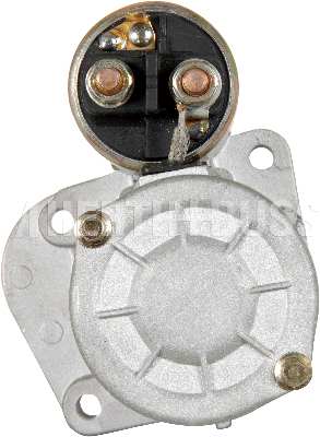

Sziasztok.Van egy problémám R19 öninditoval kapcsolatban.Öninditozáskor gyors kattogást hallani.Szét lett szedve szénkefék jok,kilett pucolva belüröl,aksi jo,gyujtáskapcsolo jo,vezetékek jok.Öniditozáskor nem esik 10V alá a feszültség.Elakadtam.Hogyan tovább?Valaki segitsen.Elöre is köszi.
(#) patexati válasza kacoka78 hozzászólására (») Márc 19, 2009 /
Biztos jó a gyujtáskapcsoló?? Tegyél egy próbalámpát (ne müszert) az indítómotorhz az indítószálra és testre! Ha villog a csattogás közben akkor az indító jó! Ha nem villog hanem folyamatosan világít akkor az indítómotoron behúzótekercst kell cserélni! Esetleg segíthet ha át van a forraszása melegítve! Szerintem az egyik behúzótekercs áramkör szakadt és pedíg az melyik a bentartást biztosítja így csak a kefén keresztül kap a másik behúzó tekercs áramot de ez ha a motor megindul akkor eltűnik mert egyenpotenciálra kerül a +12V-al!

(#) akos70 válasza kacoka78 hozzászólására (») Márc 19, 2009 /
Ez a gyors kattogás akkor szokott előfordulni, ha nem kap rendes áramot az indító. Nem elég, hogy az aksi jó, meg kell nézni a sarukat, motortestet.
A másik, ami jóval ritkábban fordul elő, de szintén hasonló jelenséget okoz, az az, amit patexati leirt, szakadt a mágneskapcsoló benttartótekercse.
Leszedve kipróbáltad?
