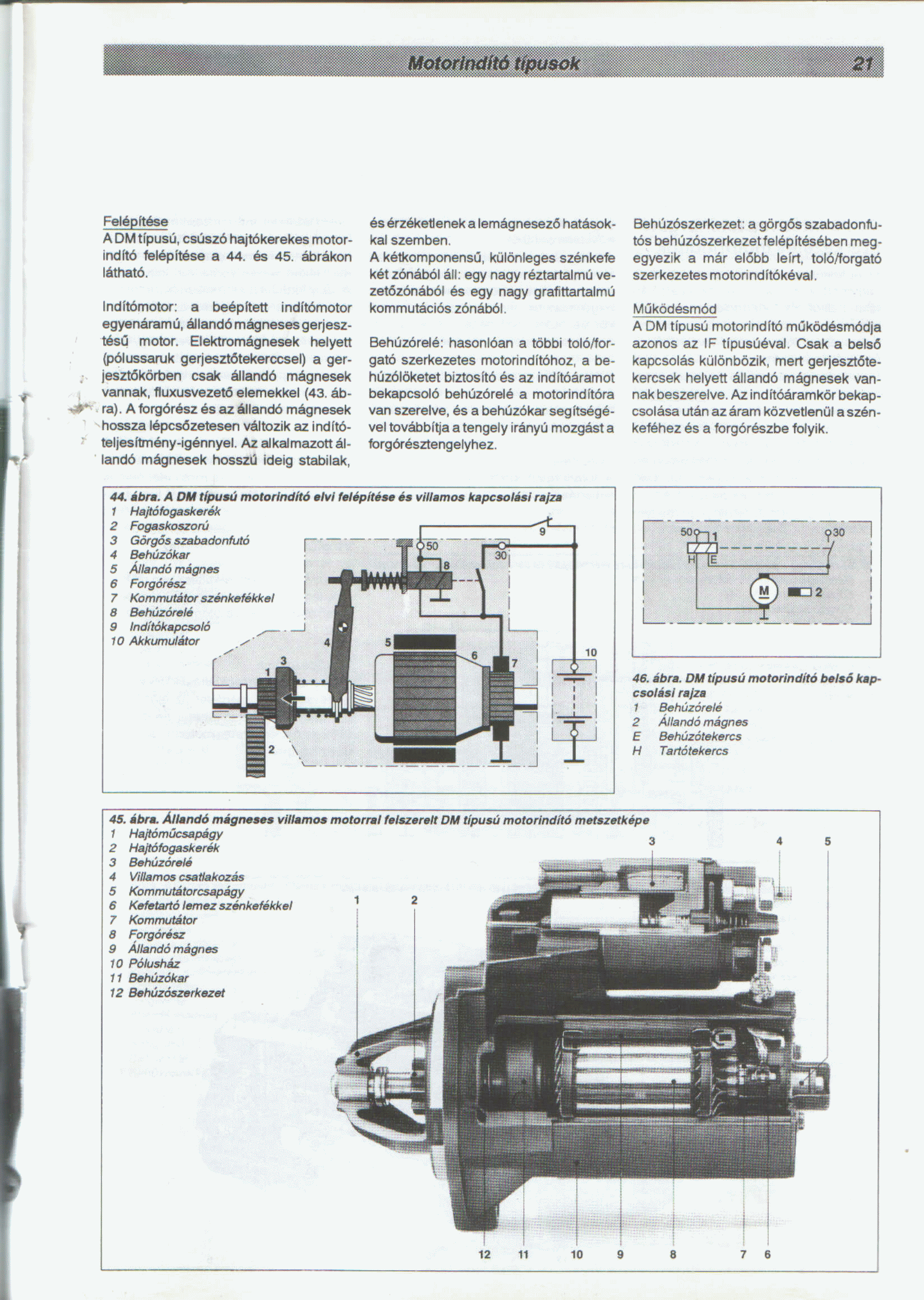

Egyébként meg: Többfajta működési elvű indítómotor létezik, de a szgk-ban a kis teljesítmény miatt, csak a bendixes indítómotorokat alkalmazzák. A bendix nevű szerkezet egy tengelykapcsoló, aminek az a lényege hogy egyenirányítsa a forgást, azaz adott esetben csak jobbra, vagy csak balra lehessen forgatni, mert egyébként szabadon foroghat. Ez az indítómotor védelmét szolgálja a túlpörgés ellen, amikor a robbanómotor már beindult. Egyéni tapasztalat: Akkor amikor egy indítási kisérlet semilyen hallható kattanással nem jár, akkor elő kell venni a kalapácsot és rá kell koppintani fínoman az indítómotor házára. Indoklás: 1. annyira elkopott a szénkefe hogy egy kis mechanikai behatásra testet ad 2. beragadt a behúzó tekercs
Na akkor pontositsunk:a bronzkeféd sajna csak szénpor,agyag és es kis brozpor.A "behozótekecsaz két darab tekercs a mostaniaknál eggyik a nagyáramo, ami a blendix-et huzza be.(Másodlagos feladata a inditómotor beforgatása).Ez mindig a testelést az armaturán keresztül kapja (még a Trabinál is igy volt-lessz!).Ehez viszont kell a szénkefe .A másik fele csak bent tudja tartani üzem közben a vasmagot(behuzni nem képes) na ez van csak lekötve testre.

A bendix-ben két kapcsoló van tehát két vékony vezeték megy rá, az egyik kimenet, a megszakítóval sorba kötött ellenállást zárja rövidre, hogy indítózás közben intenzivebb szikrát adjon, hiszen amugy is esik az akksi fesz... ha nem indítózunk akkor meg a megszakító kiméletesen kisebb árammal kapcsolgat.
Sok probléma adódik még a kefetartó pozitív részénél hol el van szigetelve a taró a testtől itt szokott sok esetben zárlat lenni és "nyög" az indító mintha gyenge lenne az akku!Ezt minden esetben meg szoktam vizsgálni egy 500W 230V-od halogénizzóval!Ha nem fröcsög,sziporkázik és persze nem teljesen zárlatos akkor jó!Én ki szoktam mosni mosóbenzinben a tartót és hegyes kampóval megtisztítgatom a szigetelőlapka környékét!Természetesen bakelit kefetartó esetén ez nem áll fent csak az meg hajlamos a törésre öregebb korban Elektromos gerjesztésű indítómotoroknál még gyakori hiba a tekercs testzárlat ezt is az izzós módszer jól megmutatja hol található.

Lehet még számtalan oka persze. Lelazult az önindító motor. esetleg, három vezetéknek kell menni a behúzó tekercsre és az egyi leesett. Mondom, nem ismerem a típust. megy egy vastag vezeték az aksiról és megy két vékony. Az egyik a behúzó tekercset a másik a tartó tekercet látja el árammal.

Szerimtem le kell venni mindenképp!Át kell nézni a behúzó lehet,hogy nem tolja előre megfelelő erővel a brendixet!Ennek lehet az oka kontakthiba,forrasztásnál a behúzótekercsnél,kefe,szakadás,ezek a motorok két behúzóáramkörösek és az állandó tekercs testeléssel lehet szerintem gond!Ha leveszed ajánlott cserélni keféket és a kommutátort kipucolni,lezsírozni a csapágyakat,esetleg cserélni ha nagyon rossz!Levenni alulról lehet szerintem legalább is az opelen is így lehet de nagy munka!Fel kell emelni az autót vagy akna!Az első kereket is le kellet venni az opelon mit múltkor csináltam ott hajtottuk ki az egyik csavart egy baszott hosszan toldott krovával!Vezetékek pedíg felűl lettek le és felrakva vakon tapogatva!Nagyon szar meló
