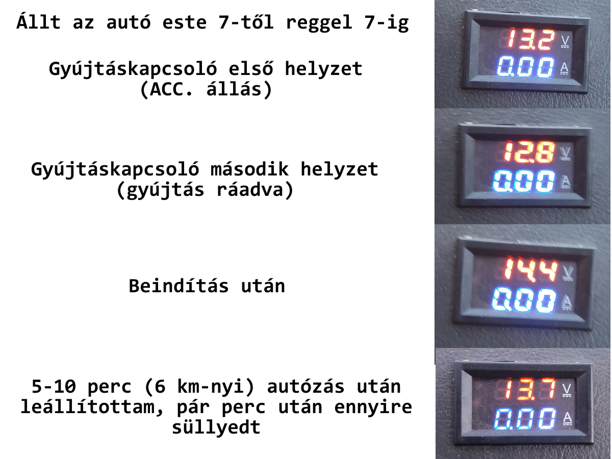

(#) szs válasza diamik hozzászólására (») Jan 14, 2019 /
Nem mertem este megígérni, hogy reggel én is mérek (mármint fényképezek) Neked, mert ha elalszom, akkor nem értem volna rá . De lett idő rá.
Ennyit mutat a kicsi Maruti kétéves akkuval:

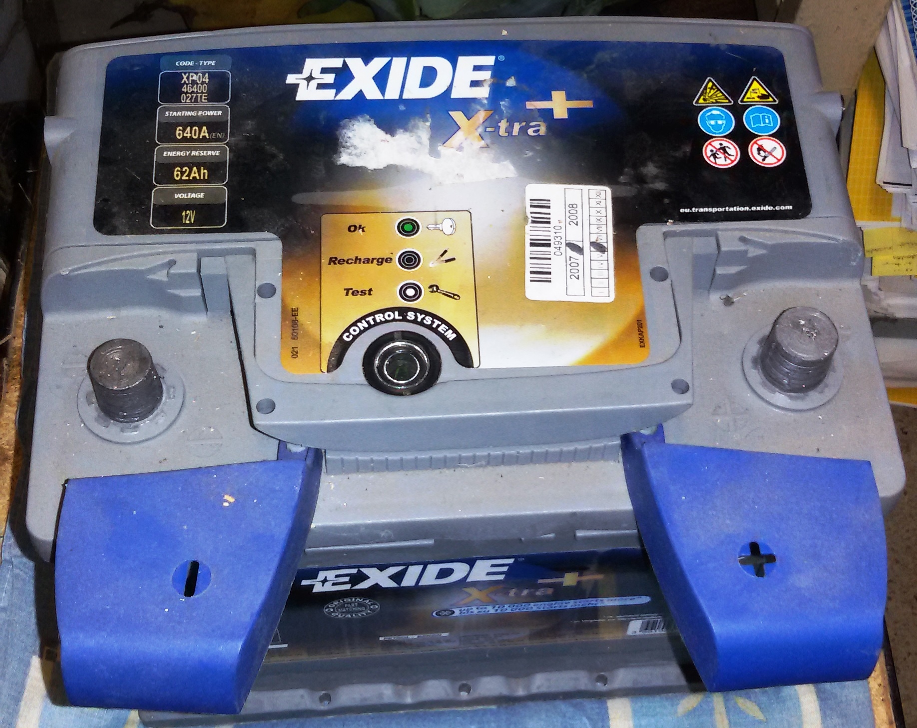

(#) diamik válasza szs hozzászólására (») Jan 18, 2019 /
Nekem sajnos alacsonyabb a kapocsfeszültségem. Két nap állás után 12,45V-ot mértem El kell engednem a gondolatot, hogy teljesen jó az akkumulátorom. Megkerestem a gyártó honlapján az akku katalógusát. 12,45V az 50%-os SOC-t jelent.
Egyébként ilyen akkumulátorom van (kb 1 éve vettem, teljesen újonnan):
Exide akkumulátor
Nem autózom évtizedek óta, így nem próbáltam végig az akkuk márkákat, de azt gondoltam, egy akku legalább elmegy 3-4 évet. Főleg ha nem a legolcsóbb vackot veszi meg az ember.
Egy 75Ah-s akkunak röhögve be kellene indítani egy 1,8kW-os motort. Ismét beigazolódott a mondás, hogy nem mindig a drága jó.
Megpróbálok reklamálni, de gondolom 1 év után elhajtanak.

(#) VIM válasza diamik hozzászólására (») Jan 18, 2019 /
Hát én azért nem temetném ezt az akkut, inkább azt vizsgáld meg, hogy mennyi a nyugalmi áramfelvétele a kocsinak. Talán valami fogyasztó bekapcsolva marad (csomagtartó világítás) a gyk. kikapcsolása után. Nekem is ilyen van most a kocsiban (Seat Leon 1.4). Az előző akkuról a kép, amit 7év után kivettem belőle, (mert nem akartam úgy nekivágni a télnek abban az évben) majd egy évet állt (néha feltöltöttem, talán kétszer), majd szükségmegoldásként oda adtam az unokaöcsinek, mert az 1.8-as Fordjában a kis Bosch lefáradt és még a mai napig azt tekeri. Jól látszik a használatba vételi dátum, 2007. 06. hónap. Nincs több érvem emellett az akku mellett de szerintem magáért beszél a történet.
