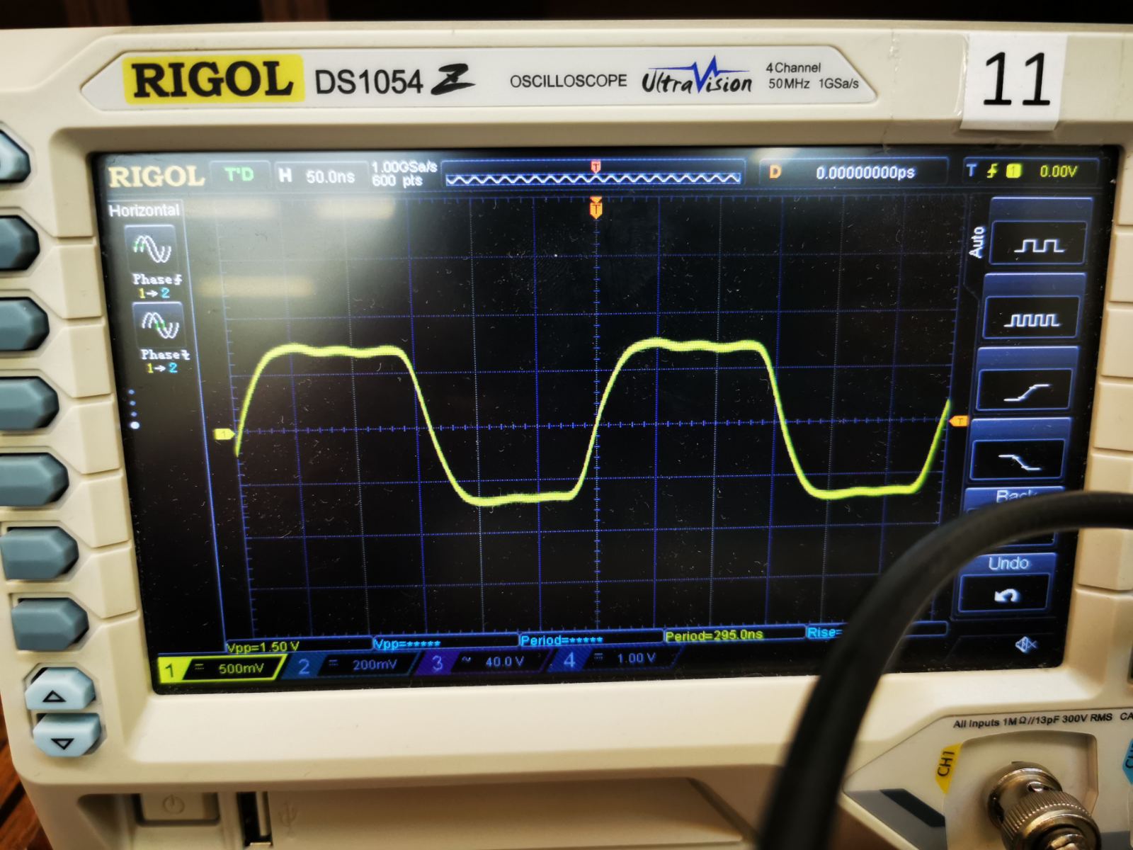

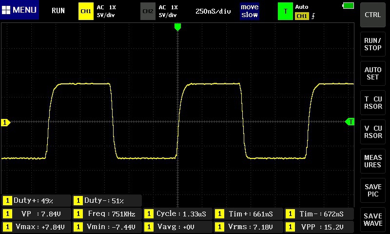

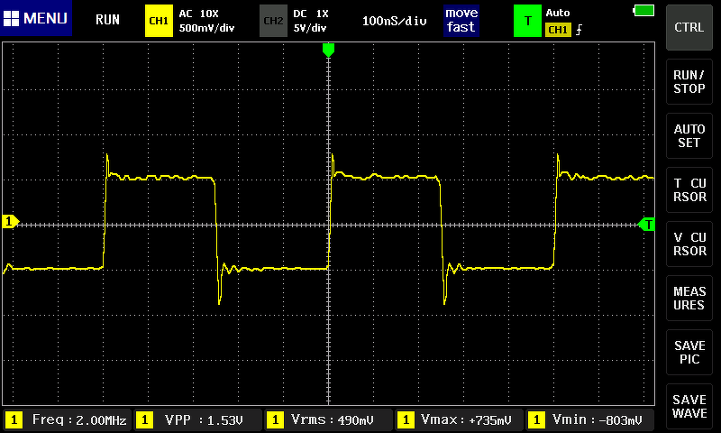

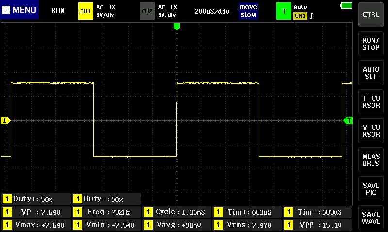

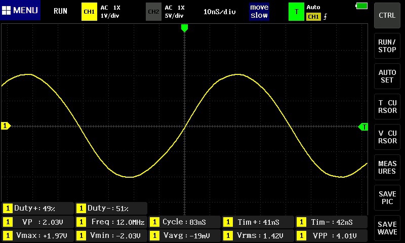

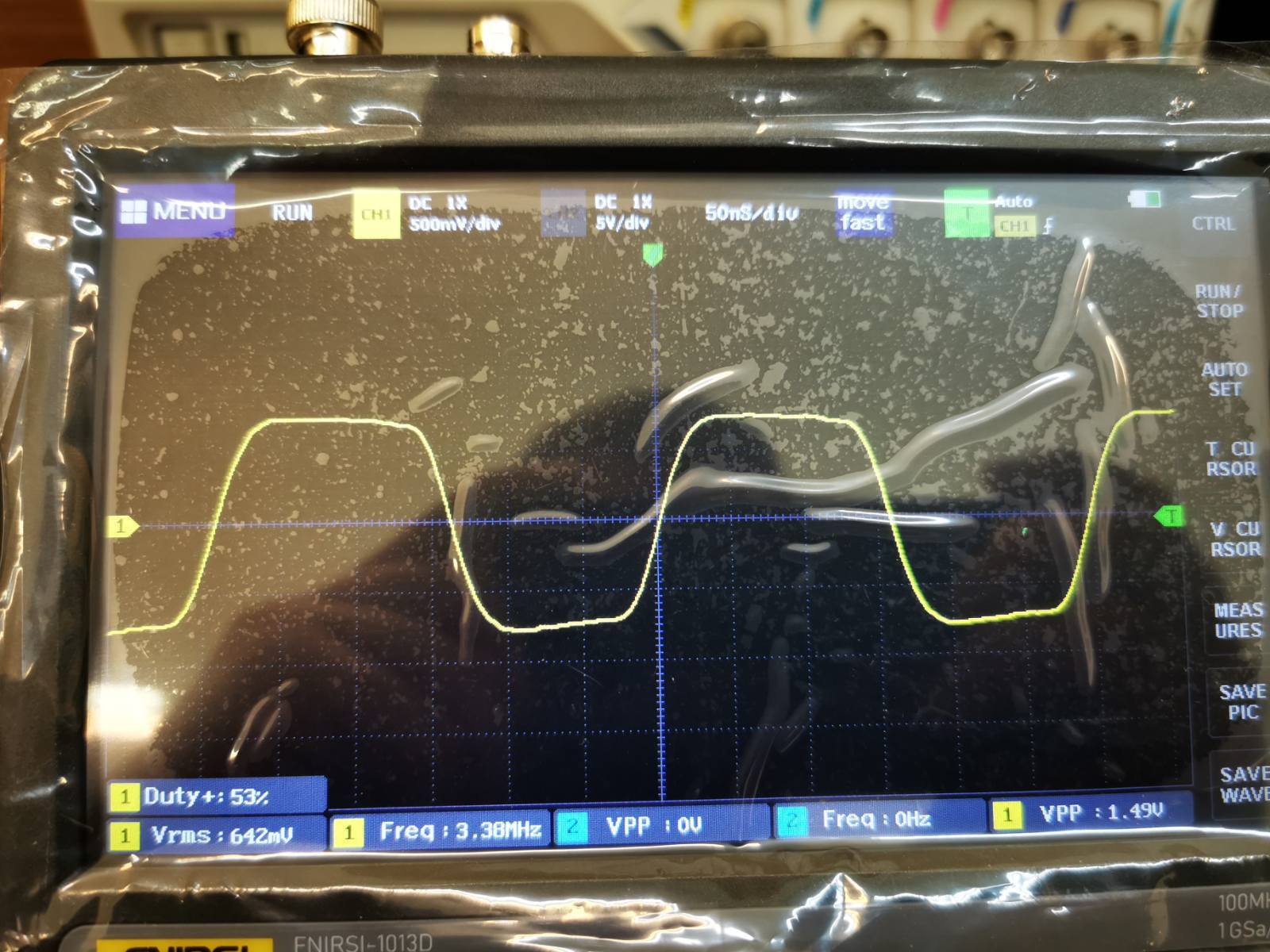

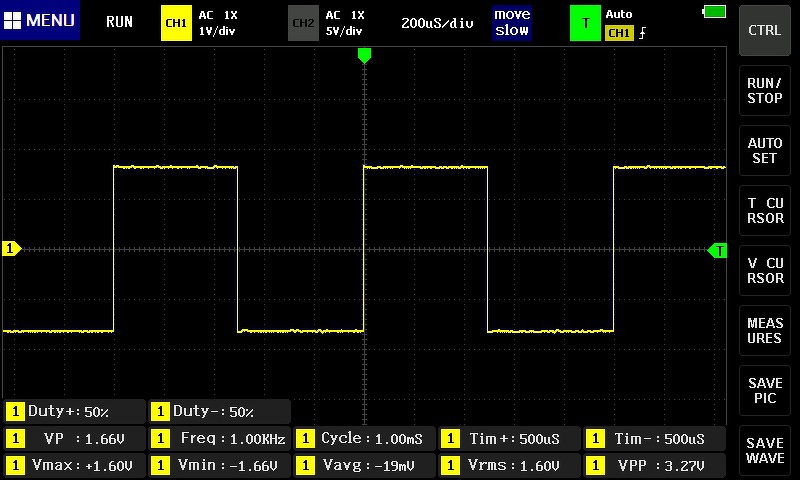

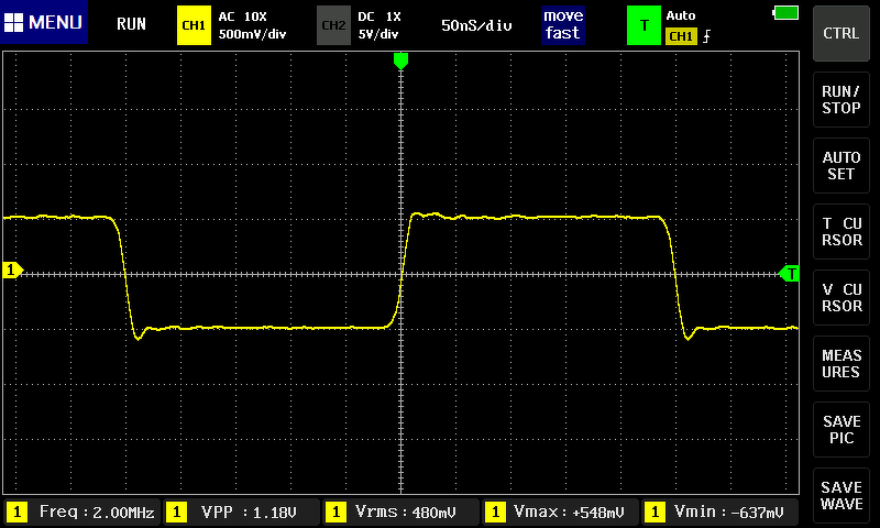

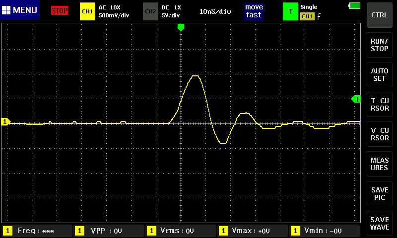

Vettem egy FNIRSI-1013D oszcilloszkópot és eddigi tapasztalataimat osztom meg . A mérőzsinórok nehezen csatlakoztathatók , a csatlakozó tű vastag. Hazai bnc dugó könnyen csatlakozik. Az usb aljzat forrasztását megerősítettem mert bár a ház 4 lába belement a nyák furatba de az ón nem futotta körbe ( szerintem könnyen kitörhet). A mentet képernyőkép nem azonosítható, visszanézhető akár laptopon is de nincs azonosítója (dátumozott de ugyanaz mindegyik). Menthető még Wave file a laptop hangfile -nak értelmezi de nem tudja lejátszani. Műhelygyakorlaton készült "mérésről " 2 kép, sajnos nincs lehetőségem "hitelesítő " méréseket végezni-végeztetni. 3 kép 12MHz -es oszcillátor kapcsolás CD4060-al 1 kép saját mérőjele. A hozzászólás módosítva: Okt 25, 2020

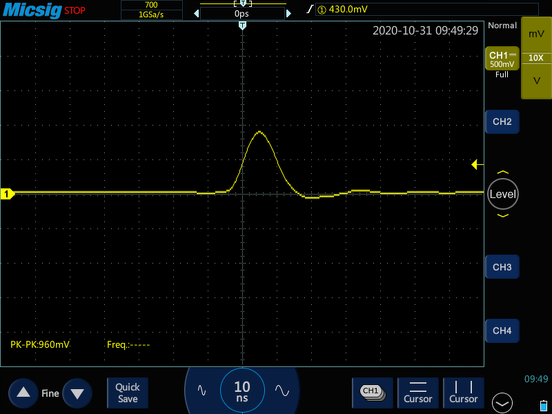

Üdv, beszereztem én is pár játékszert, eddig amiket észrevettem.
FNIRSI-1013D, sigpeak dso1511e+ A sigpeak elég jónak tűnik kezelése kicsit trükkös, de pár perc alatt meglehet tanulni. 1 csatorna + 1 jelgenerátor 2MHz ig, szép négyszögjelet ad, a saját mérőzsinór nem a legjobb, a micsig egyikét kellett hozzá használnom, sajnos csak 60MHz szinuszig tudtam nézni (FY6800-60Mhz) a jel amplitúdója közel azonos volt a Micsigével. Kijelzője nem túl nagy, de cserébe kicsi az eszköz. A Fnirsi viszont már más kérdés, mert ott a micsig mérőzsinórját nem tudtam beállítani, a jel szintje folyton visszaesett bármerre akartam kompenzálni. 14Mhz ig az amplitúdója rendben volt, a micsighez hasonló értéket mutatott, felette a micsig szerint csökkent, viszont a fnirsi szerint nőtt :S. pl.: sin 46,8MHz nél a micsig pkpk 730mV a fnircsi viszont 1,96V írt, növelve a frekit viszont innentől ismét csökkenteni kezdte. A 100ns/div és 50ns/div nél van a jel megjelenítésében változás, hasonlót akkor értem el a micsignél amikor az átlagolást bekapcsoltam. pár kép, ami érdekes számomra, hogy a 100ns és a 50ns nél más jelet kapok, a túllövések nem látszott 50ns alatt "lehet tényleg átlagol", illetve az impulzusnál az alsó csücsök sokkal nagyobb, mint a másik kettőnél ott -100mV viszont a fnirsi -400mV ot mutat... A persist funkció nagyon hiányzik nekem belőle, de ettől függetlenül használhatónak tartom, legalábbis amire én vettem teljes mértékben megfelel, csak valóban figyelembe kell venni, hogy ez többet hazudik.
