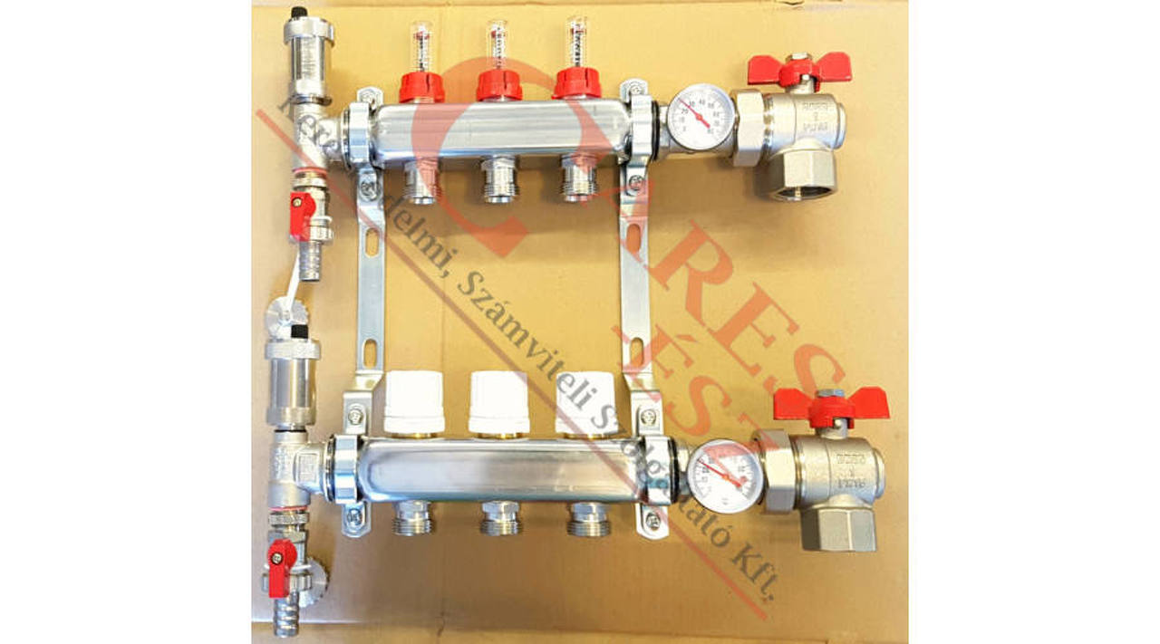

(#) sztyopu hozzászólása Júl 8, 2017 /
Szevasztok.
Új padlófütés bekötésében (müködtetésében) kérnék segítséget. Egy elég kicsi fürdőszoba padlőfütését(kb. 30m) szeretném rákötni a meglévő radiátoros rendszerre.
Egy vaillant turbós kazánom van. (Aminek van beépített szívattyúja.) Illetve egy viadrus üzemel vele karöltve (a vegyesnek széntén van külön szivattyúja, visszacsapókkal elválasztva). A kazántól egyszerűen két cső indul ki és erre csatlakozik közvetlen a 7 radiátor és 2 kendőszáritó.
Ebbe az egészbe szeretném bekötni az új fürdőszoba padlófütését.
Van egy felszerelt osztó-gyűjtőm. Töltök fel képet.
Azt szeretném kérdezni:
1. Hogy kell-e a gyüjtő kimenő ágába, amivel vissza csatlakozok a visszatérőbe visszacsapó? Olvasgatom egy ideje a fóromot és ez jött le az eddigijekből. Ugyanis ha nem zárom el az itt lévő a csapot, akkor az áramlás szabályzó nullán van.
2. Az is zavar, hogy amikor elkezdem keringetni a padlófütés az áramlás szabályzó 2l/m mutat aztán nllára esik vissza, ez azért van mert még sok a rendszerben a levegő?
3. Hogyan szoktátok feltölteni a rendszert, és hány bárig illik müködtetni egy padlófütést?
Elnézést ha negyon elementárisat kérdezek.
Előre köszönöm a segítséget!

(#) sztyopu válasza sztyopu hozzászólására (») Júl 8, 2017 /
Megoldódott a problémám köszönhetően @janus53-nak. Levegeztetőssel volt a gond. Az az sok volt a csövekben a levegő. Ezért nem müködött az áramlásmérő és nem melegedett rendesen a cső. Visszacsapó sem kell úgy tünik. Az osztó-gyűjtőbe beépített termosztát, bypass, stb. megoldja, hogy ne zavarjanak a szívatyük egymásnak.
janus53:
„indítsd el a keringető szivattyút ( de ne fűts! ), mert eltart egy darabig, mire kizavarja az összes levegőt a csövekből. Ha a nyomás lecsökken, akkor tölts utána vizet. Ugyanis, ha ezt nem teszed meg, akkor amikor befűtesz, akkor lesznek légdugók. Ez átmegy a kazánon is, de ez a légdugó nem tudja a kazán által termelt hőmenyiséget elszállítani. Vagyis ( ha jó a kazán ) akkor ki-be kapcsol. A végeredmény egy kluttyogásmentes. nagyon csendes üzem lesz, konstans nyomással. Mondjuk évente fog 0,1...0,2 bar-ral csökkeni a nyomás. Akkor utánnatöltesz egy kis vizet. 1 bar körül tartsd a nyomást, persze összhangban a tágulási tartállyal. Ez azért nem szentírás, elmegy az 0,3...2 bar között is.”
Ha valaki tud még némi bölcsességgel szolgálni, tegye bátran. Előre is köszönöm.
(#) ufi hozzászólása Szept 12, 2017 /
Üdvözlök mindenkit!
Segítségre lenne szükségem,egy radiátoros és padlóftéses rendszer összekötéshez!
A radiátorok 1 főágról vannak lekötve (mind vég radiátor). A Padlófűtés 3 helységben találgató.
Vegyes tüzelésű kazánunk van,1 keringtető,tágulási tartály,3-mas osztó-gyüjtő.
Kérésem lenne egy kötési rajz ami szerint össze tudom kötni,illetve megtudom venni a hozzávalókat!
Előre is köszönöm válaszokat!

(#) ufi válasza ufi hozzászólására (») Szept 14, 2017 /
Teszek képet az osztó-gyüjtőről!
Raditorok és padlófűtés kombinálása a cél!
Előre is köszönöm!
(#) Bakman válasza ufi hozzászólására (») Szept 14, 2017 /
Ha jól értem a kérdést, itt nem egy apró hibáról van szó, hanem egy rendszer összeállításáról. Nem lenne egyszerűbb szakembert hívni? Lehet egy csomó olyan dolog, amit nem írsz le de fontos lehet a szerelésnél és esetleg csak a helyszínen látszódik.
(#) ufi válasza Bakman hozzászólására (») Szept 14, 2017 /
Így van! Az egész rendszert összekellene kötni. A kazántól jövő csővekre szeretném rákötni a padlófütést,ezzel az osztóval! az már nagy segítség lenne ha össze tudnám rakni ezt az osztót! Ezért kérdeztem hogy mit kellene még hozzá vennem ill. beépíteni?.
A hozzászólás módosítva: Szept 14, 2017
