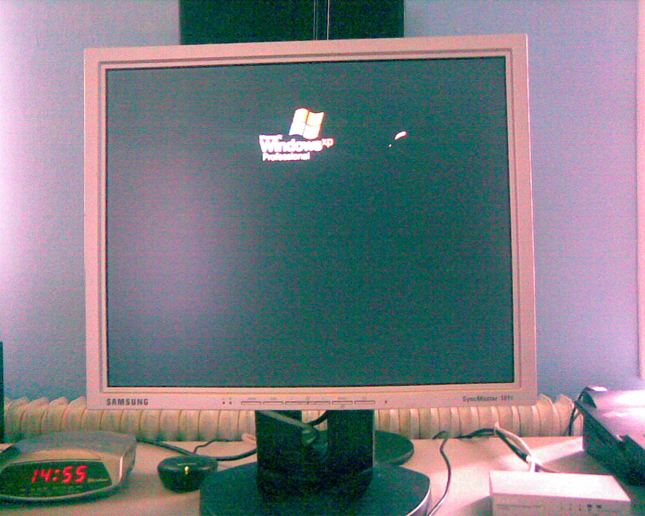

Sziasztok vettem 1 olyan monitort amin egy csúnya karcolódás van és ott fehéren világít....Lehet ezzel kezdeni valamit ?( a többi része tökéletesen megy)

Ha jól értem a panel fizikailag sérült > kikékne cserélni > és ez csak úgy oldható meg ha az egeszet kicseréled > drága nem éri meg Van pl a pixelhiba ott csak egy pixel ég ki, és akkor is az egész panelt cserélik.
Hol van rajt a karcolás??A kijelzőn vagy az oldalán,hátán??Nem mindegy Ha a kijelzőn akkor azzal nem lehet a cserén kívül mit kezdeni!
Ha karc van a monitorodon és ott nem látod a képet csak a fehérséget,akkor szerintem a polár fólia réteged sérűlt meg és horzsolódott le! Ha valahonnan szerzel egy polár fólia darabot és a sérűlt rész elé rakod,akkor ott is meg fog jelenni szerintem a kép. Ha tényleg így van,akkor le kéne nyúzni az lcd teljes felületéről a polár réteget,a ragasztó maradványokat eltávolítani és egy öntapadós polár fóliát kéne ismételten ragasztani a teljes képernyőre,ami nem lesz egyszerű és olcsó megoldás,de ha nem valami régi darab,akkor talán érdemes vele foglalkozni! Dobj egy képet a karc nagyságáról! Lehet hogy jobb ha hagyod az egészet ha csak egy apró karc van!
a karcolás kb 1,5 cm x 2mm-es a monitor 1ébként egy samsung 181 T 18"-os tft 4 éves ....meg olyan baja is van hogy akármelyik gombot megnyomom rajta kikapcsol...
Hát ott van az az a kis csömbörlék hogyha sikerülne kis darabot ráragasztani akkor ott is menne a kép? Misi
Nézd meg jobban azt a sérülést!
Most hiányzik az lcd-n lévő fóliából két kis darab vagy sem? Nekem úgy tűnik,minha valami ráloccsant volna a moncsira és az a folyadék megette a polár fóliát azon a kis területen! Ha a képernyő felülete nem sérűlt akkor döglenek a pixeleid? Na de ennyi egy helyen? Érdekes.
Dehogy is! azért annyira hülye én sem, vagyok.Már dolgozom a probléma kijavításán a zsebszámológép kijelzője előtt is ilyen polár fólia van abból vágok ki egy darabot és illesztem a hiányos részre
ha elérakom műkszik....Misi
