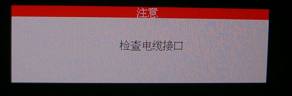

(#) chipo hozzászólása Dec 28, 2006 /
Van egy hibás Philips 170b4 LCD monitorom, és a következő a hibája: Bekapcsoláskor a kép teljessen fekete, a menü gombok megnyomására egy piros szegélyes téglalapon OSD- és valami kínai felirat jelenik meg ezen kívül semmi.
Ha nincs bedugva a gépbe a vga kábel, akkor egy kínai felirat mászkál a képernyőn ugyan olyan téglalap keretben. Olyan mintha a menü memóriatartalma szállt volna el, de nem tudom.
Nem tudjátok mi lehet a gond?
Köszi
(#) PCB válasza chipo hozzászólására (») Dec 29, 2006 /
Szia !
Ha a VGA kábel be van dugva, és a téglaalap mászkál, az nem jelenti egyszerre hogy rossz a monitor.
1, A monitor nem kap a PC-től VGA jelet, nincs szinkron
Próbálj egy másik monitort a PC-re, és ha az OK akkor a felbontást állítsd be 1024x768 60Hz
Lehet a mostani beállítás sok az LCD-nek
2, Nyomj egy "auto" -t
3, Ha van DVI csatlakozó a monitoron lehet onnan várja a VGA jelet.
Próbáld meg DVI-n keresztül is.
4, Ha a VGA nincs bedugva akkor a téglaalap üzemszerűen mászkál !
(#) chipo válasza PCB hozzászólására (») Dec 29, 2006 /
Helló!
Ezeken a próbákon sajnos már túl vagyok.
Valami dump tartalom hibát olvastam máshol. Találtam a benne lévő 24c16-os ic-be tartalmat, azt próbálom most beletölteni, csak ahhoz építenem kell egy pic égetőt....
(#) Dudus válasza chipo hozzászólására (») Dec 29, 2006 /
EEPROM íráshoz minek PIC égető ????
Szia !
Rossz nyomon jársz ha ezt látod.
(#) ndavid87 válasza chipo hozzászólására (») Dec 29, 2006 /
