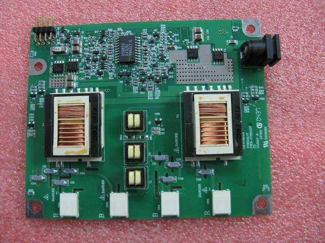

Sikerült szétszedni nem pattintós volt hanem húzogatós csak meg kelet feszíteni picit.
PWB-IV90110T tipusú az inverter panel. Típusszám se nagyon van ráírva a trafóra:S Lehet ilyet vhol kapni?
A rossz inverter neked kell? Megvenném!
Kimérted a trafót, szakadt? Szekunderen 700-2k között, primereken zárlat környékén kel legyenek. Trafó beazonosítható, lcdparts.eu-n rendelhető például.
Még nem tudom mi lesz vele, de írok neked ha már nekem nem kell
Kimértem hát elvileg jó meg működik is csak akkor minek hangoskodik itt nekem
Megtaláltam a hibát Lényegében nem is hiba votl hanem én levettem az lcd-ről a fényt kb 20 százalékra mert nem bírtam a crt után este a nappali világosságot és emiatt visított a trafó....

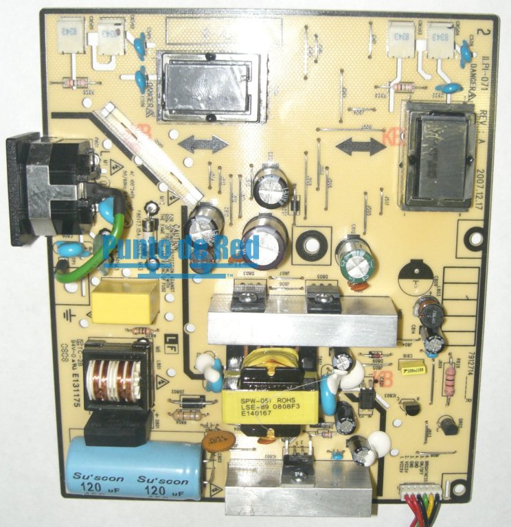

Adott egy LG FLATRON W1934S lcd monitor. A gondom a következő: ki-be kapcsolgat, a power led-el együtt. A jelenség még annyi, hogy az lg embléma is látszik középen, míg felvillan, Annyit már utánaolvastam, hogy a táp/inverter a gond okozója nagy valószínűség szerint, ami ugye egy panelon van.Nos.Kondik nincsenek kicsattanva, felpúposodva, szemmel látható égési/sérülési nyomok sincsenek. A panel alján van pár smd alkatrész is, meg pár kis ic, de sérülési nyomok itt sincsenek. A kérdésem a következő lenne a szakértőktől: mi lehet a probléma, mert 1-2 szerviz honlaapján ugyanez a hiba tipikus hibaként van feltűntetve, 8-9 ezres javítási díjért, tehát valami nem nagyon speciális probléma lehet, hanem valami általánosabb jellegű. Olyan tanácsot szeretnék kérni, hogy mit mérjek meg szerintetek műszerrel? Elvileg diógák, ellenállások rendben vannak, az smd-k is, bár kondikat csak szemre néztem meg, nem műszerrel. Képet mellékeltem. Elvileg van kapcsolási rajzom is, de ic-k mérésében nem vagyok teljesen otthon.
A szűzkont (Su'scon) és a primer oldali kisebb elkókat cseréld ki. Előbbit akkoris, ha nem mutat semmi károsat, sok baj van vele. Forraszokat újítsd fel, nézd át alaposan.
Oké, végignézem, cserélek, és átforrasztok. Bár kondit olyat csak hétfőn tudok venni, mert pont nincsen hasonlóm, de amint van fejlemény, írok, addigis köszi a gyors választ.

Az van, hogy kicseréltem az összes elkót, és sajnos semmit sem javult a helyzet, ugyanúgy ki-be kapcsolgat a monitor a power ledddel párhuzamosan, az lg embléma 1-2 másodpercig felvillan a kék leddel, majd eltűnik minden és ez megy a végtelenségig. Más ötlet?
Üdv kedves kisedison!
Kezdjük ott hogy 15 éve LG szervízben dolgozom tehát láttam már pár hibát. A monitorod sajnos azt kell hogy mondjam javíthatatlan. A panelt kell benne kicserélni. Az kb. (beszerzési helytől föggően) 50.000Ft + munkadíj. Tehát ebből következik hogy jobban megéri újat venni. Örülök hogy segíthettem. |
