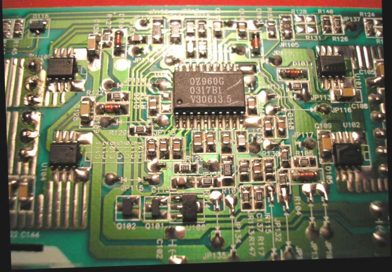

Találtam adatlapot BIT4193-hoz mi valószínű megegyezik vele. Most nézegetem igaz műszer nincs most nálam de ebédidőben elhozom és megmérem a feszültségeket. Ha jól emlékszem nem kapott tápot ez az ic van előtte egy ILYEN amire gyanakszom és remélem az lesz a rossz mert az egy Sininél találtam ilyen vezérlő ic-t 3-4 hét szállítási idővel 12600Ft Akkor inkább teszek bele ledet!
Örülök, hogy újra megy az a monitor. Azt valóban elfelejtettem mondani, hogy a 30 pólusú csatlakozó bekötése bizony eltérő lehet az 5V-os tápfesz bekötésére vonatkozóan. Elnézésed kérem.
Most méregettem nincs meg a táp a vezérlőn! A monitorvezérlő rész megkapja a 12 és az 5 Voltot de az inverter nem kap a bekarikázott részen kell a hibának lenni szerintem csak ezek most fetek vagy tranyók azt nem tudom A három forrpont a referencia ic lába.
Ott van az a két SMD tranzisztor, (az az ON áramköre), azok kapcsolnak a vezérlő IC-re tápfeszt. A védelem is be van kötve az egyikhez úgy, hogy máris letiltja a tápot az IC-ről, ha valami nincs rendben. Azokat alaposan mérd át. Ha az inverterek tápját ideiglenesen lekötöd, talán meg lehet mérni ezt az IC-t működés közben is. Ez esetben adhatsz "direktben" is tápot rá.
Új fejlemény! Az egyik (képen jobb oldali) dual fet 3-4 lábai között zárlatot mérek! A másik nem zárlatos! Valószínű ez miatt tilt de lehet más baj is mert a 3A-os biztit ha kicsapta valami engedett még mivel most nem nyomta ki a vékony kis szálat mit ráforrasztottam!
Az egy P és N csatornás dual FET, a teljes neve AF4502C. Itt van az adatlapja is.

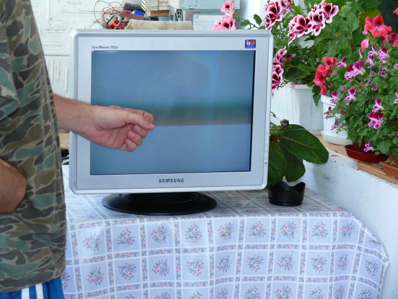

Rendelkezem egy Samsung,Sync Master 793DF monitorral. Hibája nem volt kép de viszont bekapcsolta monitor, részben sikerült megoldanom mivel a LM1237 ic hibás volt (forrósodót), most pedig vízszintesen csíkodzik a képernyő néhány csatolt kép.
