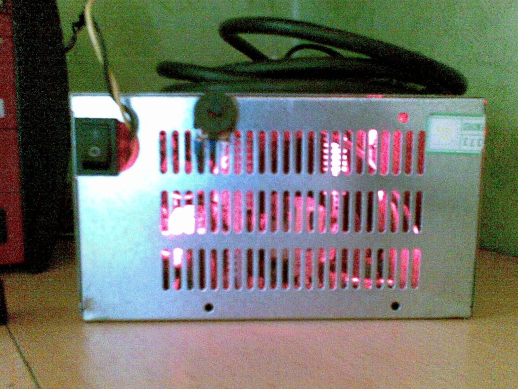

Lenne még 1 kérdésem. Mért ráz a táp 13,5V-on?
Ilyenre sikeredet,de még nem végleges.
(#) demonherceg válasza attirush hozzászólására (») Feb 28, 2012 /
Igetelési gond van akkor. Meg kell keresni,hogy a primer oldalon mi ér hozzá a táp dobozához. Nem érhet hozzá semmi,kivéve a földelést! Ha így van nem szabad rázzon.

(#) attirush válasza demonherceg hozzászólására (») Feb 28, 2012 /
A vezeték ráz nem a kaszni !!!!!
Akkor nem bírod az áramot!

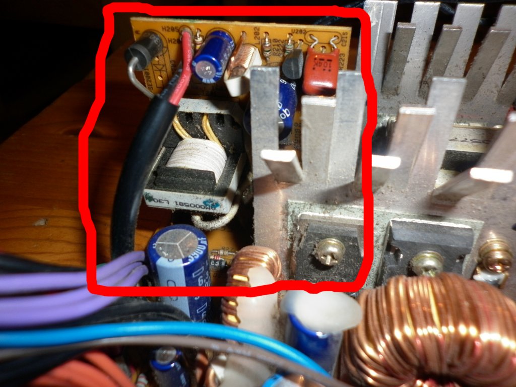

(#) demonherceg válasza Inhouse hozzászólására (») Feb 29, 2012 /
Igen is létezik,nekem is van egy!
Az adtok:
+5V 18A MAX
+12V 4,2A (6A 10 SECS)
+3,4V 10A MAX
-12V 0,4A MAX
AUX +5V 2A MAX
MAX POWER 145W
Itt van három kép és mindhármon bejelöltem.
(#) Inhouse válasza demonherceg hozzászólására (») Feb 29, 2012 /
Az AT tápokban 3,3V sem szokott lenni...raknál fel egy képet az alaplapra menő csatlakozó(k)ról?
AT és ATX leírás
Inhouse

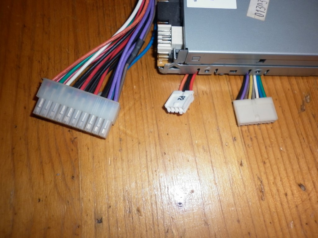

Itt van.
Mivel ez egy ATX táp csatlakozó, légyszíves mondd meg nekem, hogy mitől lesz ez a táp AT-s?
Inhouse
Nem értem,hogy ha ez ATX akkor minek kell az a plusz 2 csatlakozó. És e tápon nincs PS-ON! És tudtommal egy ATX tápban a primer oldalon nem 1 db FET-et használnak,hanem 2db NPN POWER TRANZISZTORT. És még nem láttam olyan ATX-et melyben 4 db IC van és 2 db optokuplor. Szerintem ez AT táp.
Linkeltem az AT-ATX tápokról az előbb egy egyszerű leírást.
Az AT táp csatlakozója AT-s:
itt az első
Ha nincs PS-ON, minek az ATX és a segédtáp?
Én még nem láttam olyan PC tápot, ahol 1db fet lenne a primer oldalon, se AT-t, se ATX-et...
Az, hogy hány IC van benne, az a tervezőtől függ, van olyanom, amiben 5db IC is van. Az AT tápokban kevés az optocsatoló, az inkább az ATX-ek sajátja.
Maradjunk annyiban, hogy ez nem AT.
