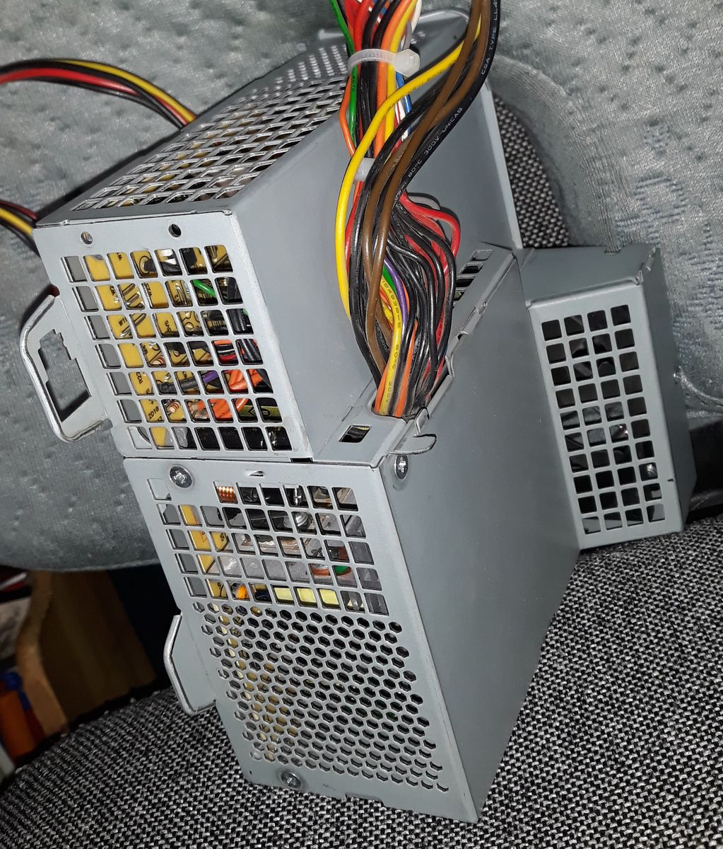

Mivel nincs olyan tápegységem amiben kiismerném magam a rajzok alapján így "Kera_Will" ötletére gondoltam, hogy megvalósítom. A szomszédból rendeltem egy ilyen DCDC átalakítót ami nekem megfelelő lesz az elvárásaimnak. Építek bele egy ilyen USB töltőt is. Egy ilyen felépítésű tápegység van most kéznél amivel próbálkozhatok, remélem sikerül összehoznom belőle valami értelmeset. Majd kérdezek ha elakadnék valamiben.

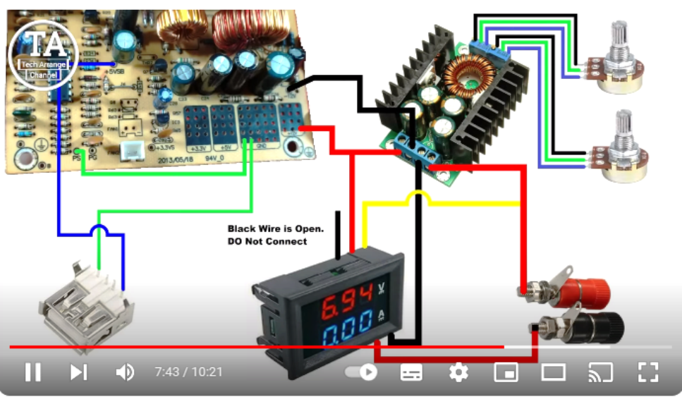

Sziasztok! Amiről már érdeklődtem felőletek a pc tápokkal kapcsolatban, hozzá jutottam egy ATX táphoz ami egy működő gépből lett kimentve, 2005Z az vezérlője. Ezt a videót néztem meg aminek az átalakított blokkvázlata a 7.43-nál van. Beszereztem hozzá egy ilyen DC-DC konvertert, egy USB csatlakozást és egy 10A-os kijelzőt. A kijelzőimben (mert, hogy kettő is van) SMD ellenállás van huzal helyett. Hát én nem tudom, hogy hogyan fogja elbírni a nagyobb áramokat, pedig 10 amperosnak adták el és azt írták, hogy sönttel van, mert a nélküliekhez venni kellett volna söntöt de mivel nem mutatták hátulról a kijelzőt így én azt nem láttam, hogy ez ilyen megoldású. A másik dolog a DC-DC átalakítóban vannak a helitrimmerek amik 10kΩ értékűek. Nekem is van kettő de az egyik az 20kΩ-os. Az átalakítóban úgy is az egyik potméter az csak két ponton van bekötve, így gondolom nem volna probléma ha oda a nagyobb értékűt tenném be vagy csináljam meg úgy a potmétert ahogyan a videóban mutatja, hogy a kiforrasztott helit ráapplikálja egy mezei potméter hátuljára. Nem volna gond megoldanom, mert már annak is összeszedtem a hozzávalókat, mert a 20kΩ-os heli az háromszor akkora, mint egy normál méretű potméter de a skálája a pöpec kiosztású.
Ha elakadnék valahol az összeépítés során majd jövök és kérdezek de ha már most is van olyan dolog amire figyeljek oda az összeszerelésnél, szóljatok nyugodtan. A képeket majd mindjárt felrakom a telefonról, mert onnan könnyebb nem úgy mint egy linket.

Átolvastam többször is, de nem sikerült rájönnöm, hogy Te most mit is szeretnél építeni? Akku töltőt, vagy egy tápegységet, aminek állítható a kimeneti feszültsége. Az előbbihez szerintem nem kell ez a sok kiegészítő, legfeljebb a kijelző modul, beállítod a PC tápon a kimeneti feszültséget pl. 14,4 V-ra, és töltöd az akkut. Ha tápegység a célod, akkor át kell alakítani a PC tápot, hogy a kimenő feszültsége legyen pl. 24 V, és azt szabályozhatod a DC-DC konverterrel, amit vettél. De ha már úgyis bele kell nyúlni a PC táp szabályzó körébe, akkor nem egyszerűbb, ha azt alakítod át szabályozhatóra? (A kijelző miatt nem kell aggódni, a mostaniak ilyen sönttel készülnek.)
Szia! Hát sajnos vagy nem de itt ragadtam ezzel az ATX táppal kapcsolatos felvetésemmel de ha moderátorok átollózzák a megfelelő helyre akkor ott leszek. A kapcsolást azt úgy oldotta meg a készítő, hogy a +12V és -12V-os kimenetet kötötte a DC-DC bemenetére és úgy lett neki 24V-ja.

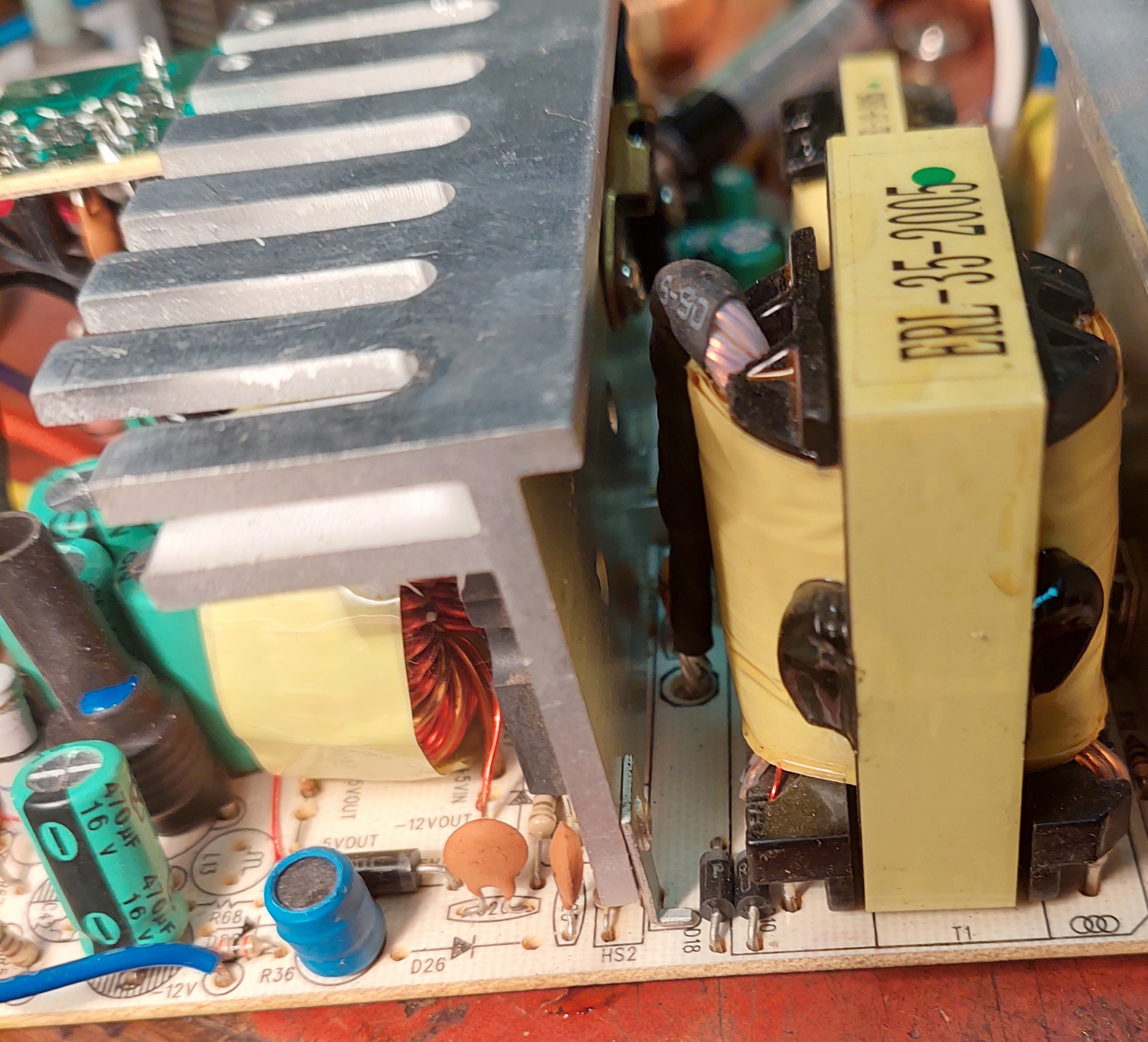

Említetted itt a kimenő feszültséghez való átalakítást amire én a videóban szereplő megoldást találtam DE a -12V az a diódák miatt (ami abban a negatív ágban ehhez a részhez tartozik) csak 0.8A terhelhetőségű. Ha meg lehetne azt csinálni, hogy ezek helyett kis áramú diódák helyett betenni egy olyan nagy duált (Schottky-t) mint pl. F12C20A-t és az FR157 helyett is nagyobb áramút, hogy jobban terhelhető legyen a 24V-os kimenet az jó lenne. Nem akarom kihasználni a teljes áramerősséget, megelégednék 3 max. 4A-ral is. A diódát sem tenném hűtőbordára. A rajz alapján gondoltam erre de ha más átalakítást kell csinálni abban kérném a segítségedet. Ez a táp nem a legjobbak hírében áll így nem sajnálom de kidobni sem akarom, talán azokkal a kiegíszítőkkel amiket hozzá teszek és bedobozolom, talán használható lesz.
A panelen ezek a diódák így vannak beépítve amiket kicserélnék ha lehetséges ez a megoldás.
Ha a mellékelt rajz szerinti a tápod, akkor szerintem nem ilyen egyszerű az átalakítás fix 24 V-ra. Az AT2005 (ha jól értelmezem az adatlapját) az 5-ös lábon figyeli a +12 V-ot is túlfeszültség védelem miatt, talán egy feszültség osztóval a +24 V is ráköthető. A 2-es lábon szintén ott a leosztott +12 V a szabályzás miatt, itt módosítani kell a két ellenállás (R44, R45?) értékét, illetve a 6-os lábról leválasztani a -12 V-ot.
