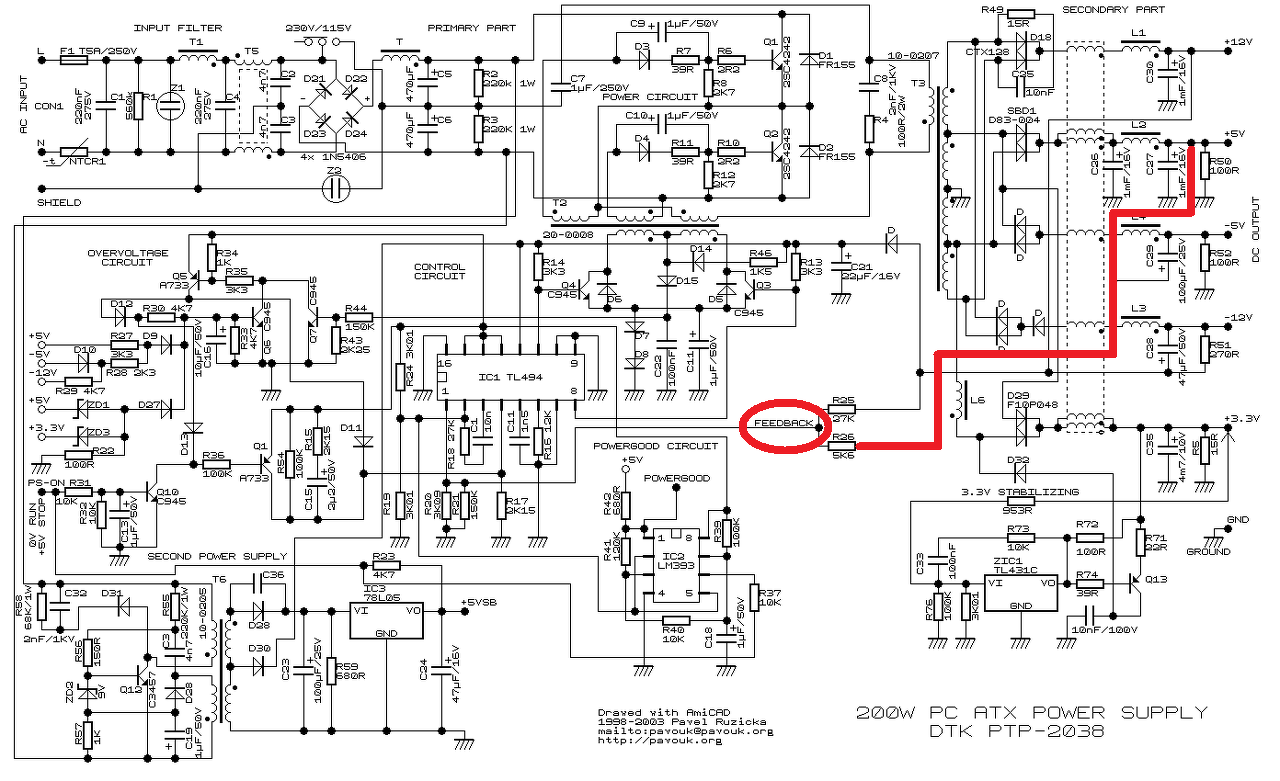

(#) Suba53 válasza HA5AWS hozzászólására (») Máj 29, 2022 / 1
Szerintem inkább azért van, mert a szabályozás csak az egyik kimenetről van visszacsatolva. Ezzel valahogy azt érik el, hogy ha nem a szabályozott ágat terhelik, akkor is valamilyen módon hasson vissza a szabályozó körre úgy hogy ha bármelyik ág terhelődik, a kimenetek valamilyen szinten stabilak legyenek.
De a pontos működésére még nem nagyon találtam irodalmat.
(#) HA5AWS válasza Suba53 hozzászólására (») Máj 30, 2022 /
Köszönöm, Ezt a tulajdonságot csak alátámasztani tudom. A táp mindegyik kimenete 2%-on belül marad még ha váltózó terhelés is van rajta.
Üdv: Gábor
(#) HeZ válasza Suba53 hozzászólására (») Máj 31, 2022 /
Igazad van: mellékeltem a PC táp kapcsolási rajzát (eredeti forrás: Hobbielektronika.hu), ahol pirossal bejelöltem a szabályzó IC TL494 1-es lábára menő feszültség visszacsatolást, mely csak a +5 V-os kimenetről indul (meg a -5 V-ról a C29 100µF-dal).
Érdekes módon a TL431C (ZIC1) feszültség referencia a +3,3 V-os ágban van és mégsem ezt a feszültséget figyeli a szabályzó IC - gondolom az áramszabályzás belengésének megelőzéseként, hiszen a +5 V-os ág a legnagyobb áramterhelhetőségű.
(#) Peter65 válasza HeZ hozzászólására (») Máj 31, 2022 /
Pontosabban: az R25 ellenálláson kersztül a +12V-is beleszól, azaz a +5V és a +12V-ból képzett súlyozott értékre történik a fő táprész szabályozása.
A tápegység alapvetően nyitó üzemű, és a kimeneti induktivitás van megosztva a sok tekercseléssel. A párhuzamos tekercsekkel igyekszenek biztosítani a különféle terhelések esetén is az együttfutást.
A +3,3V részben külön életet él, az L6 induktivitás mint mágneses erősítő üzemel, a Q13-mmal avatkozik be a TL431, és tartja stabilan a +3,3V-ot.
(#) Suba53 válasza HeZ hozzászólására (») Máj 31, 2022 /
Érdekes ez a rajz. Ez még egy korai táp lehet. A galvanikus leválasztás itt még trafókon keresztül történik. Ma meg már mindegyikben optocsatolós a visszacsatolás is.
De az említett kiegyenlítő toroid már itt is játszik.
