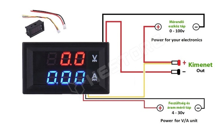

(#) zoli0078 hozzászólása Máj 1, 2021 /
Egy PC tápot szeretnék kicsit átalakítani olyan módon, hogy egy egyszerűbb "labortáp" legyen belőle. Az alap feszültségek (12V, 5V és 3.3V) már meg vannak de tennék bele még egy szabályozható részt is amivel 12V-ból elő tudnék állítani kisebb feszültséget. Ebbe a részbe tennék egy feszültség és áram mérőt de nem vagyok biztos benne, hogy működne a dolog. A csatolt képen látható a mérő egység, az volna a kérdésem, hogy ha mondjuk egy egyszerűbb kapcsolásban aminek kell 12V és 8V (a 12V ugye alapból meg van) és mondjuk 8V-ot meg a szabályozható résszel adnám neki akkor a szabályzott részen mérni fogja a feszültséget és az áramot vagy nem igazán fog működni mivel a föld közös lesz a vizsgált kapcsolásban?
(#) proli007 válasza zoli0078 hozzászólására (») Máj 1, 2021 /
Hello! Utolsó mondatod végén van az igazság. A műszer negatív ágában van a sönt..

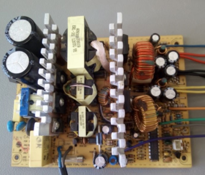

(#) HA5AWS hozzászólása Máj 27, 2022 /
Egy PC táp feszültségeit szeretném kiegészíteni egy független 24V-os feszültséggel max. 100mA terhelhetőséggel a többi megtartása mellett. A kérdés: Kivitelezhető-e, hogy a trafóra feltekerek 7 menetet és graetz egyenirányítóval 330µF szűréssel plusz LC szűrőtaggal kivezetni? A 7 menet elég-e vagy más menetszámot próbáljak, illetve az LC szűrésnél az L tag értéke mekkora legyen?
A tápegység 400W-os SG6105DZ IC-vel. Köszönöm a segítséget.
Üdv: Gábor
(#) zoly15 válasza HA5AWS hozzászólására (») Máj 27, 2022 1 /
Hasznald a +12V es a -12V kivezetest, maris ott a 24V, persze nem lehet kozos testen a tobbi fogyasztoval
