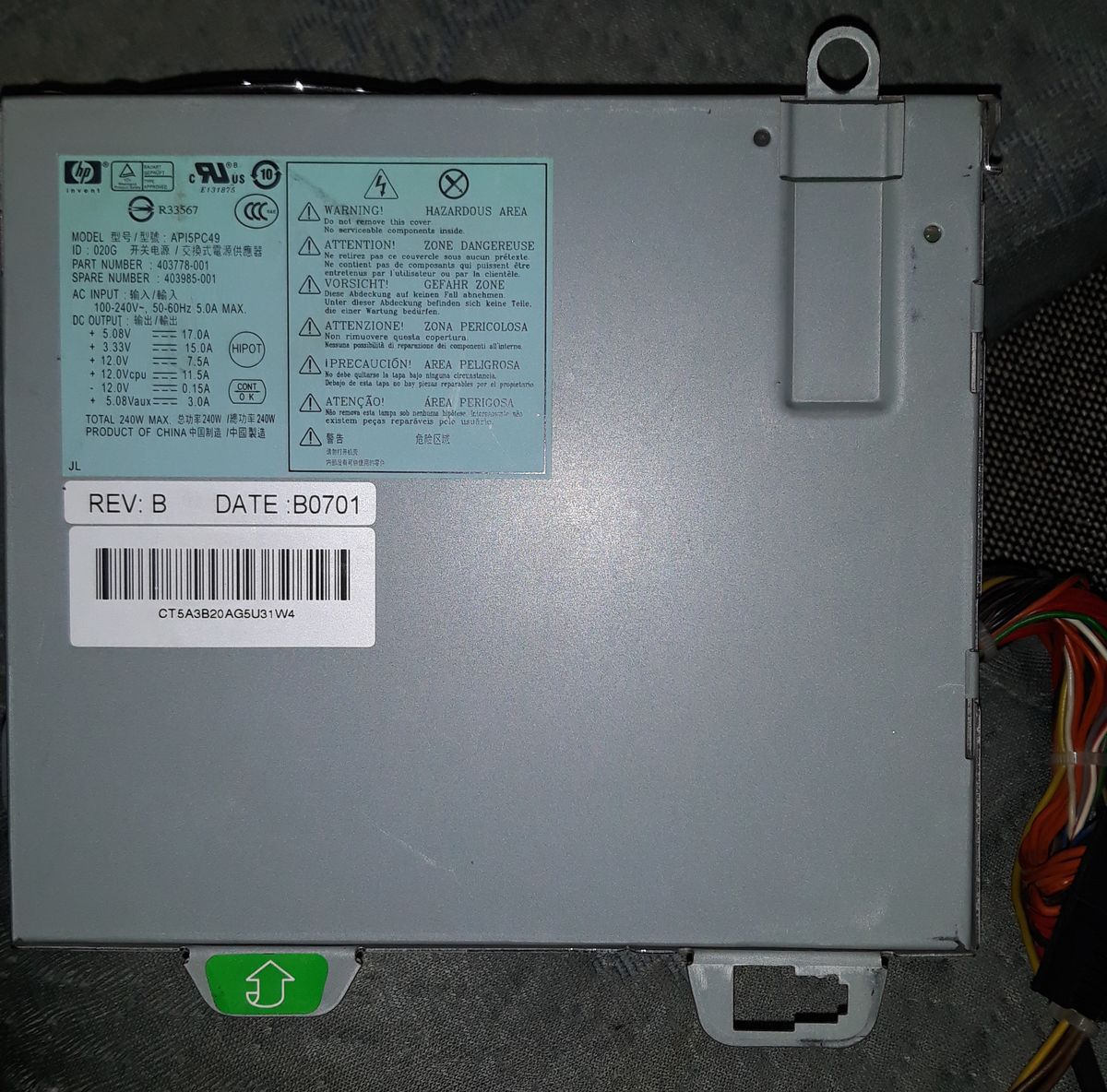

PC táp és nem szabványos feszültségei vannak? Azért gondolom, a +5VDC és a +12VDC azért meg van... Valami Dell, Fujitsu, HP, stb...lapos kompakt gép?
Szerintem is tökéletes alany. 200W összteljesítmény is sok mindenre elég lehet.

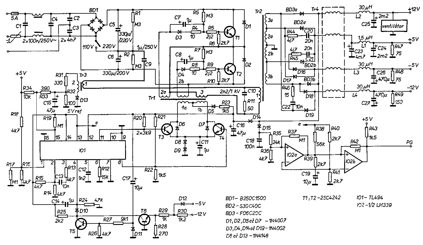

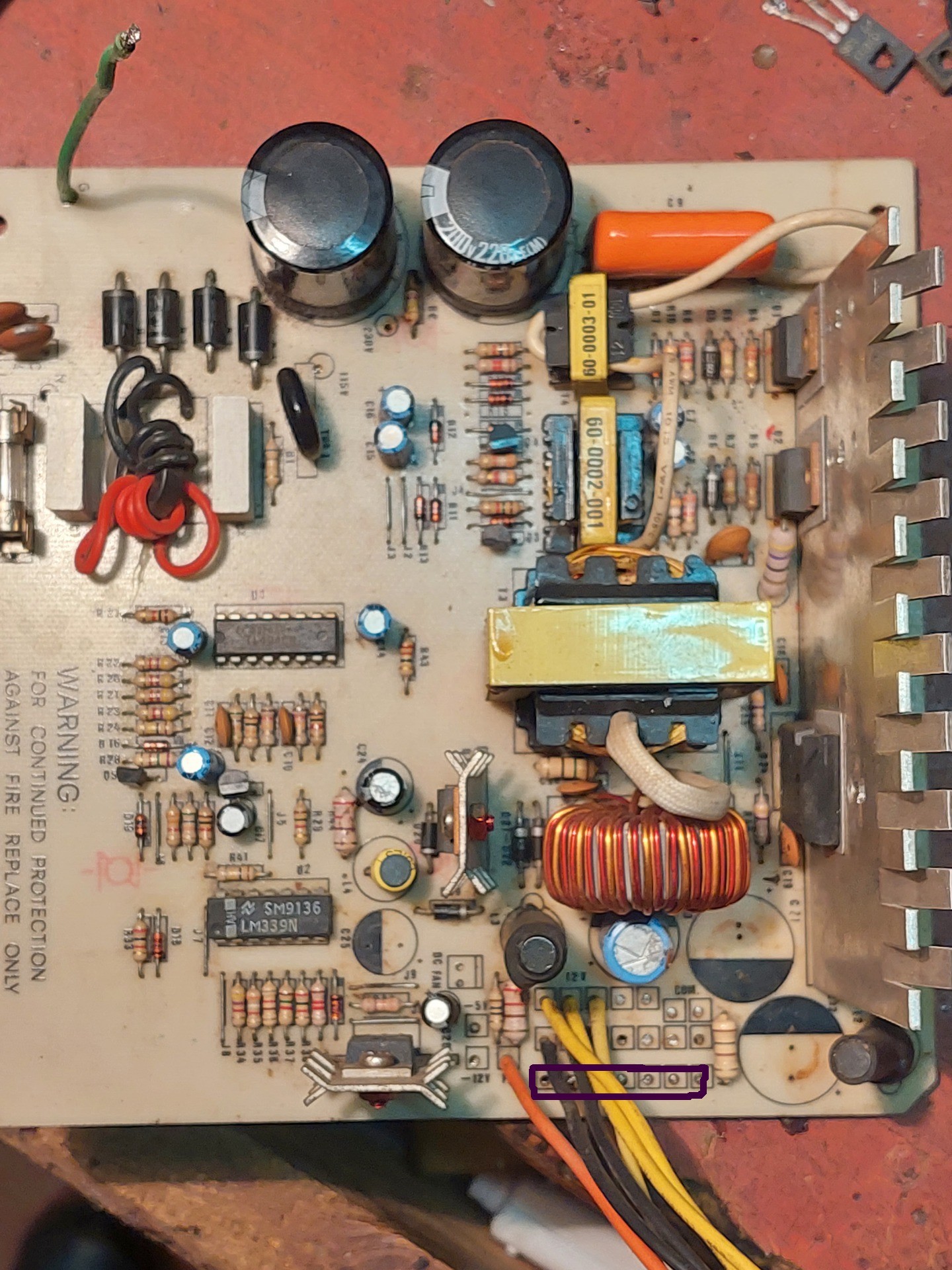

Szia! Azért írtam, hogy nem szokványos ez a táp, mert ha ránézel a kimenetekre akkor ott nem találni +3.3V és +5V sem. A kék szálat (-12V) és a fehéret (-5V) azt már kiforrasztottam, hogy nem kell. A (PG) narancs szín azt nem tudom, hogy mi volna. Ha felismerné valaki erről a belsőről, hogy melyik kapcsolás ismerhető fel benne az segítene abban, hogy melyik kondenzátorokat kell cserélni és mely alkatrészek nem kellenek. A 7905 sem kell szerintem legalább is ilyen kimenet nem kell ha szabályozhatóval próbálkoznék. A BYW51 duál az biztosan szükséges. A diódák többsége 1N4148 de a plasztikok azok kiforrasztás után ismerhetők fel, mert mind lefelé van fordítva és a zenerek sincsenek külön jelölve, hogy melyik volna az. Lehet, hogy keresek egy felismerhető felépítésűt és majd azzal jövök vissza kérdezősködni ha elakadok.
(#) vision61 válasza VIM hozzászólására (») Dec 28, 2023 / 1
+3,3 V azért nincs, mert ez még nem ATX táp, hanem AT. Szerintem a +5 V-os kimenet alkatrészeit, és vezetékeit már valaki kiforrasztotta, ezért nem látod. Nem látni a feliratot a panelen, a ráhajtott vezetékek miatt, de szerintem a szélső sor a +5 V-os kimenet. A PG (Power good) neked nem szükséges az átalakított táphoz.

Szerinted nem szokványos, mert túl kevés tápot láttál eddig. A két hosszú IC környéke sok táppal pontosan megegyezik. A fekete diódák FR101, PR101, esetleg más jelölésű gyors dióda. Ezek állítják elő a -5 és -12 V-ot. Már régen, ennek az AT körszakban készült tápnak az idejében is gyártottak olyan alaplapot, amin helyben állították elő a kisebb feszültségeket. Akkor még nem használták a 3,3 V-ot. Milyen jel van a narancs szál mellett? Éppen takarja.
Innen senki nem fogja megmondani, mit kell kivenni, cserélni. Az ezrével fellelhető AT tápok rajzai alapján kell kitotóznod, mi hova megy, mit csinál. A panel alsó felvételéből ki lehet bogarászni, ha találsz nagyon ráérő emberkét. Legfeljebb azt tudjuk megmondani, hogy a Tl494 melyik lábai lényegesek. De nem úszod meg a külső segédtápot. Legegyszerűbb régi telefontöltő vagy DSL modem trafójából, ha szükséges feszültségkétszerezéssel (Villard) előállítani 12-15 V-ot. Nem kell, hogy stabil legyen, de nem árt.
Segédtáp nélkül lefelé nem tudod vinni a feszültséget, mert bizonytalanná válik a meghajtás.

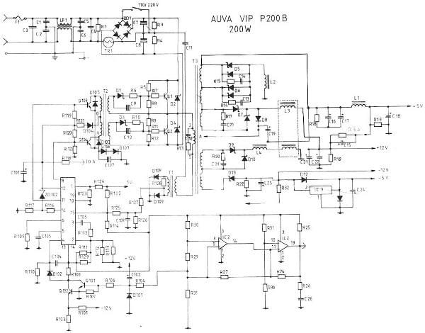

Ezek kb. hasonlóak, a nálad lévőben van 7905, 7912 stabilizátor.

Közben megtaláltam a tápegységek rajzainak gűjtőhelyét és igen az első kapcsolás hasonlít a legjobban a nálam lévő darabra. Néztem egy-két megoldást, hogy hogyan lehet szabályozhatóvá tenni a "kimenetet" és úgy oldja meg az egyik esetben, hogy 50kΩ-os potméter két szélére köti a GND-t és a sárga (+12V) kimenetet és a csúszkát köti a "leválasztott" TL494 1. lábára. Így a kék (-12V) és a sárga(+12V)-os szálak között cca. 5V-tól majdnem 30V-ig lehet szabályozni a feszültséget. Bővebben: Link
Találtam két tápegységet is amikben nem ezek a TL494 és LM339 van hanem az egyikben egy SDC606P PWM vezérlő és HS8108B van a másikban csak egy 2005Z van. Ez utóbbihoz is vannak megoldások a videóportálon. Hát még nézelődök egy kicsit.

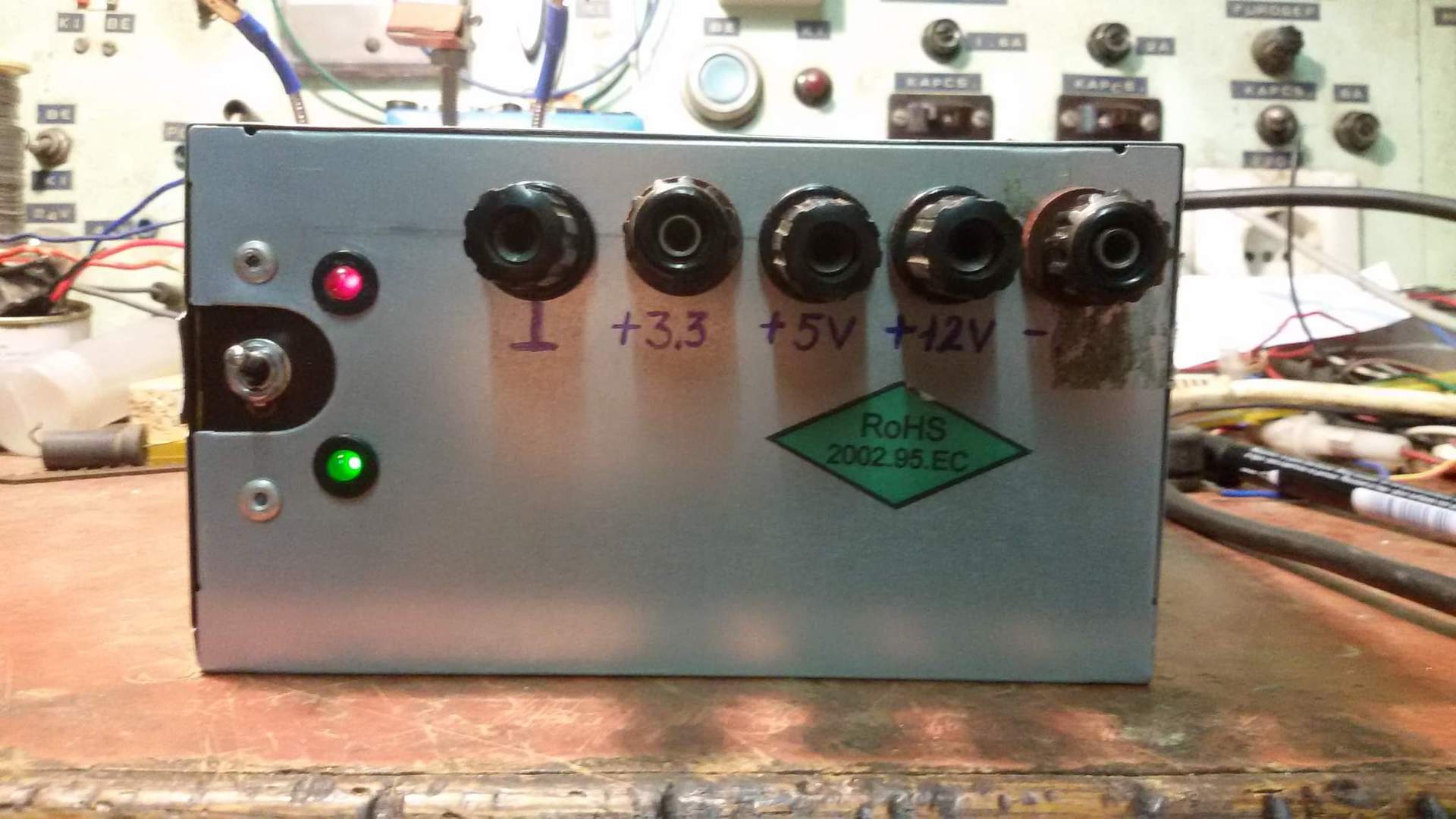

Van még 2 lépcsős régi dobozosom, az egyik már évek óta át van alakítva fix 13,8V-osra. De az meg elég ormótlan. Sima ATX-be gyömöszöltem be egy szabályozhatót, finomszabályzókkal. Csak a 230V-os kapcsoló van hátul...
Majd rakok fel egy képet egy olyanról, ahol eldobták az agyukat a tervezők.

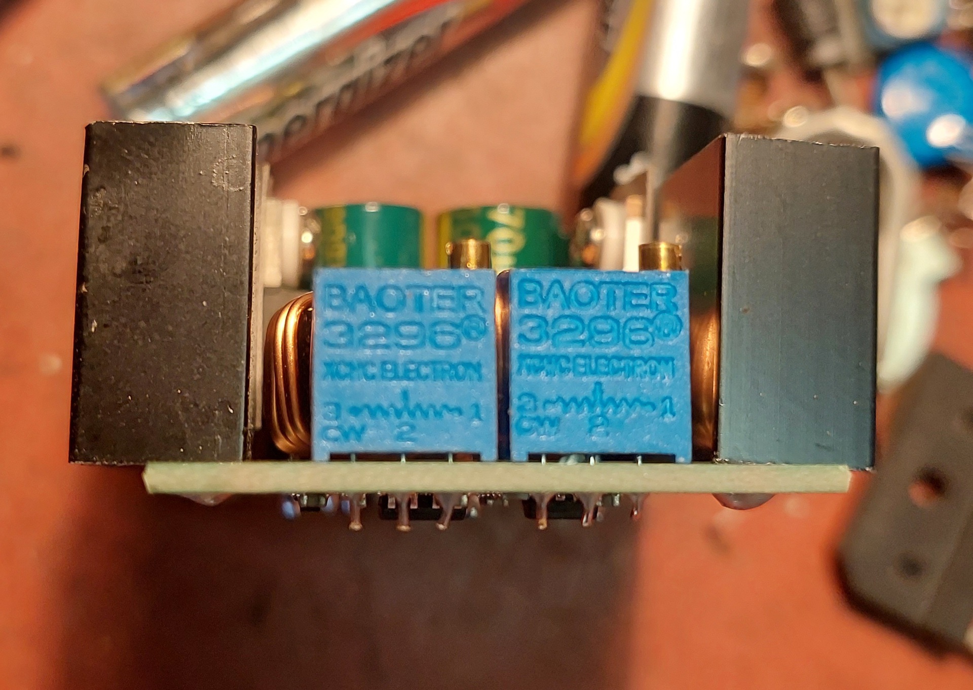

A rajta levo trimmereket kulso potikra cserelve.
Kozel 0-30 50 V es 0-5 10 Amperes modulok is vannak.

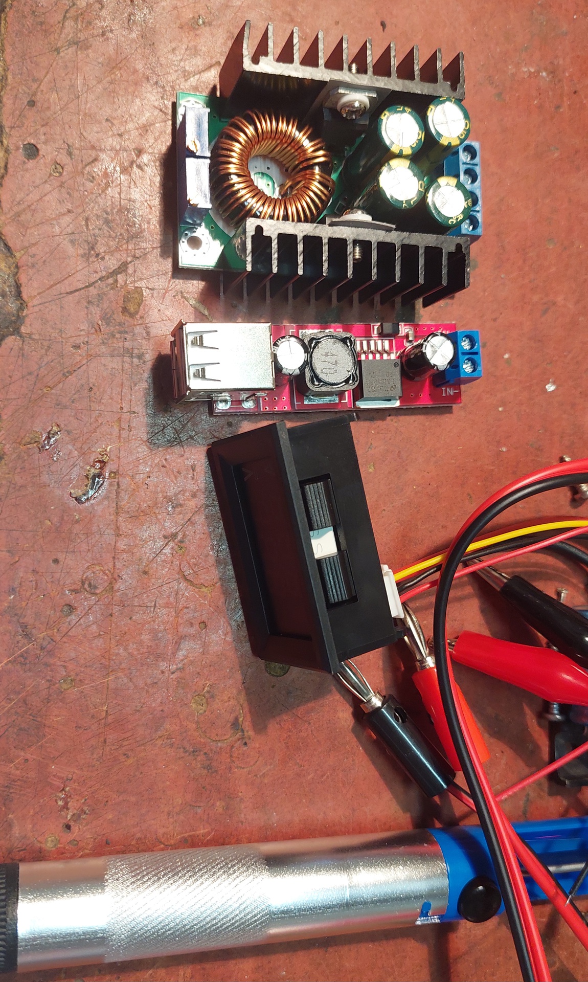

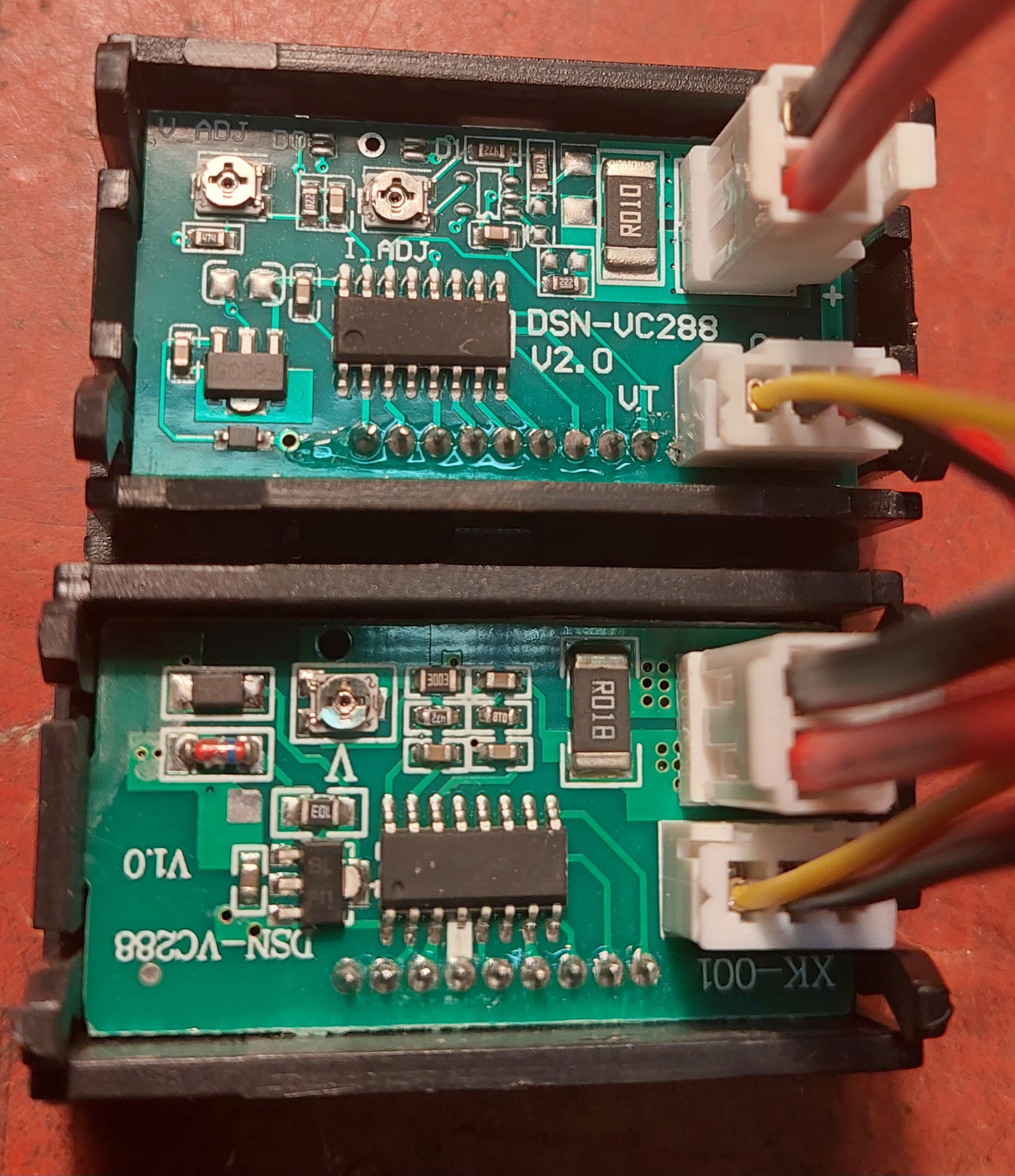

Mivel nincs olyan tápegységem amiben kiismerném magam a rajzok alapján így "Kera_Will" ötletére gondoltam, hogy megvalósítom. A szomszédból rendeltem egy ilyen DCDC átalakítót ami nekem megfelelő lesz az elvárásaimnak. Építek bele egy ilyen USB töltőt is. Egy ilyen felépítésű tápegység van most kéznél amivel próbálkozhatok, remélem sikerül összehoznom belőle valami értelmeset. Majd kérdezek ha elakadnék valamiben.
(#) erbe válasza VIM hozzászólására (») Jan 14, 2024 / 1
Kb. duplájáért kapsz automata akkutöltőt, kijelzővel, csipeszekkel (amit szintén meg kell venni valahol), dobozban. Talán még olyan is akad, amiben USB töltő is van. Méretre, súlyra töredéke, nem kell gondolkodni, bütykölni, több kacatot összevariálni. Házi barkácsnak akkor lenne értelme, ha mindent meg tudnál csinálni, vagy éppen a tanulás miatt szórakoznál vele.

Az előbbihez szerintem nem kell ez a sok kiegészítő, legfeljebb a kijelző modul, beállítod a PC tápon a kimeneti feszültséget pl. 14,4 V-ra, és töltöd az akkut.
Ha tápegység a célod, akkor át kell alakítani a PC tápot, hogy a kimenő feszültsége legyen pl. 24 V, és azt szabályozhatod a DC-DC konverterrel, amit vettél. De ha már úgyis bele kell nyúlni a PC táp szabályzó körébe, akkor nem egyszerűbb, ha azt alakítod át szabályozhatóra?

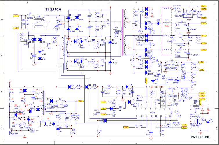

Szia! Hát sajnos vagy nem de itt ragadtam ezzel az ATX táppal kapcsolatos felvetésemmel de ha moderátorok átollózzák a megfelelő helyre akkor ott leszek. A kapcsolást azt úgy oldotta meg a készítő, hogy a +12V és -12V-os kimenetet kötötte a DC-DC bemenetére és úgy lett neki 24V-ja.

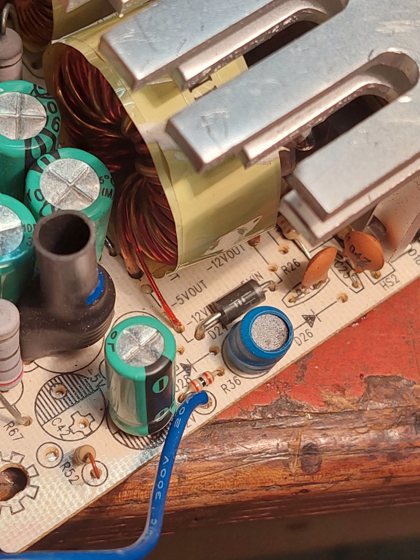

Említetted itt a kimenő feszültséghez való átalakítást amire én a videóban szereplő megoldást találtam DE a -12V az a diódák miatt (ami abban a negatív ágban ehhez a részhez tartozik) csak 0.8A terhelhetőségű. Ha meg lehetne azt csinálni, hogy ezek helyett kis áramú diódák helyett betenni egy olyan nagy duált (Schottky-t) mint pl. F12C20A-t és az FR157 helyett is nagyobb áramút, hogy jobban terhelhető legyen a 24V-os kimenet az jó lenne. Nem akarom kihasználni a teljes áramerősséget, megelégednék 3 max. 4A-ral is. A diódát sem tenném hűtőbordára. A rajz alapján gondoltam erre de ha más átalakítást kell csinálni abban kérném a segítségedet. Ez a táp nem a legjobbak hírében áll így nem sajnálom de kidobni sem akarom, talán azokkal a kiegíszítőkkel amiket hozzá teszek és bedobozolom, talán használható lesz.
(#) VIM válasza VIM hozzászólására (») Márc 15, 2024 /
A panelen ezek a diódák így vannak beépítve amiket kicserélnék ha lehetséges ez a megoldás.

Ha a mellékelt rajz szerinti a tápod, akkor szerintem nem ilyen egyszerű az átalakítás fix 24 V-ra. Az AT2005 (ha jól értelmezem az adatlapját) az 5-ös lábon figyeli a +12 V-ot is túlfeszültség védelem miatt, talán egy feszültség osztóval a +24 V is ráköthető.
A 2-es lábon szintén ott a leosztott +12 V a szabályzás miatt, itt módosítani kell a két ellenállás (R44, R45?) értékét, illetve a 6-os lábról leválasztani a -12 V-ot.
