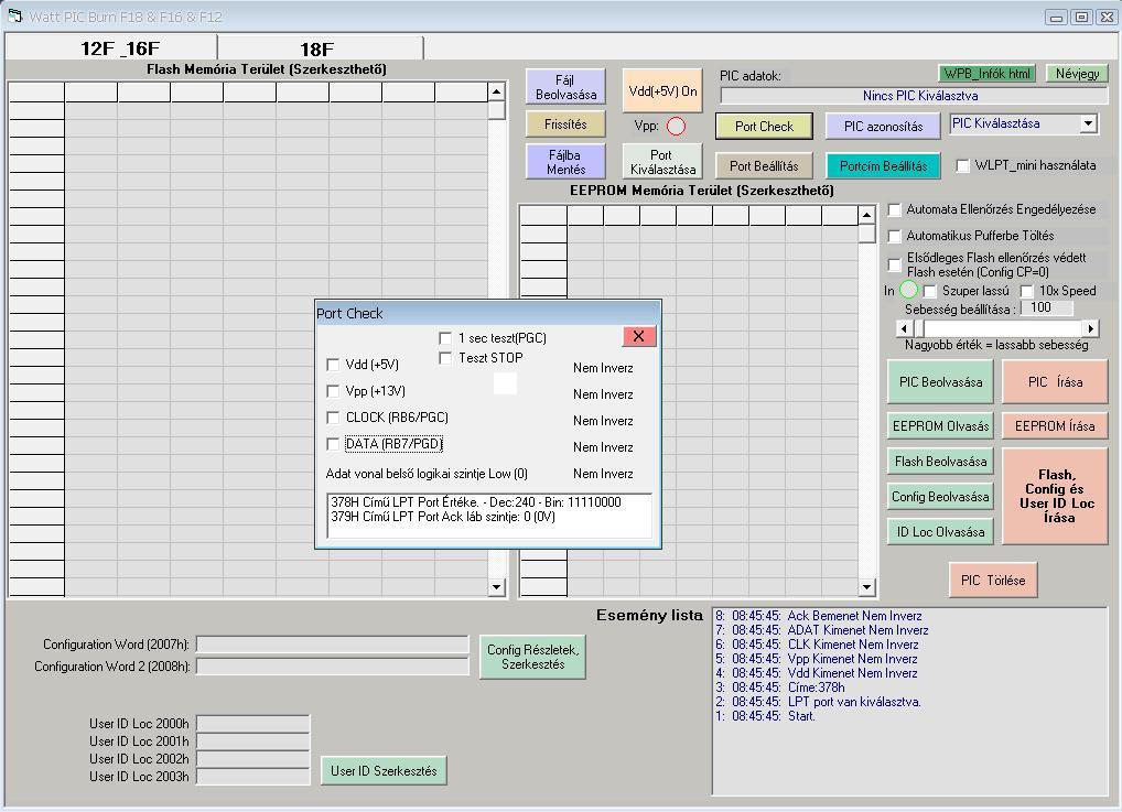

Sziasztok. Lenne egy kérdésem, hogy a PIC(16F887) miért így íródik fel ahogy a mellékelt képen látható. WATT PIC BURN 1.11b verziót használom. Válaszokat előre is köszönöm.
(#) watt válasza Villamos hozzászólására (») Dec 2, 2012 /
Töltsd le a legújabb verziót.
(#) Villamos válasza watt hozzászólására (») Dec 2, 2012 /
Szia watt! Melyik a legújabb mert én a WPB égető oldalon a 3 oldalon járok.
(#) Villamos válasza Villamos hozzászólására (») Dec 2, 2012 /
Bocs meg lett 1.32b ha minden igaz.
jó lett most már egyezik köszönöm szépen watt!! örök hála

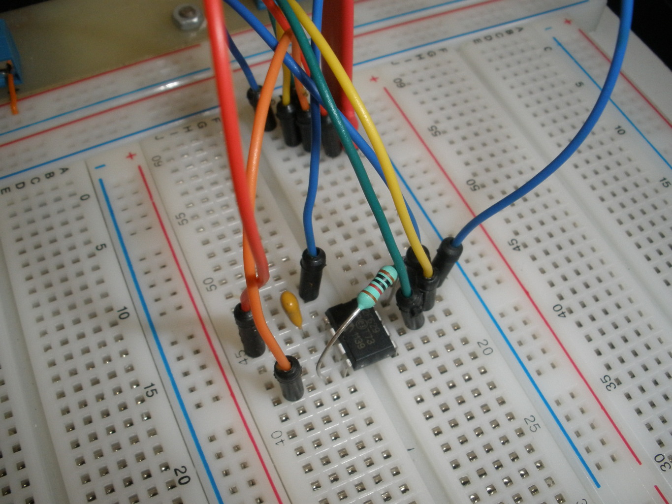

Elkészültem a watt féle WLPT Vpp mini v4 programozóval. Ugró deszkának szántam a PicKit2 18f2550 felprogramozásához, de mielőtt nekiálltam volna annak kipróbáltam (volna) egy 12f629-es PICen. A neten találtam egy 1 LED-es villogtató kódot, azt akartam próba képpen beégetni. Végig mentem az élesztés folyamatán Égető áramkörök élesztése leírás alapján. Beállítottam a nyomtató portot BIOSban normálra, a programban is a portját Minden értéket végig mértem és a leírásnak megfelelőek. watt WPB_F18_F16_F12_v1.32b verziójú programjával ellenőriztem a PGD és a PGC vonalakat is. Rendben működnek. Ennek ellenére a program nem ismeri fel a PICet. Próbáltam lassabb módban is (1500-as értéken is), de hiába. 10k-s ellenállás van a PIC 1-es (Vdd) és 4-es (MCLR/Vpp) lába között.
Mit ronthattam el?

(#) watt válasza Laslie hozzászólására (») Jan 26, 2013 /
Szia! Vedd le a PIC-et az égetőről. Kapcsold be a Vpp és a Vdd kapcsolókat. A PGD vonalat csekkold, miközben a ACK vezetéket mérd meg, hogy milyen feszültségek vannak rajta. A program is kijelzi, hogy milyen állípotot érzélkel, ezt is írd meg.
(#) Laslie válasza watt hozzászólására (») Jan 27, 2013 /
Megmértem a feszültségeket az IC 6-os lábán. Kikapcsolt PGD esetén az ACK értéke 0,17V, bekapcsolt esetén 5,12 V.
(#) watt válasza Laslie hozzászólására (») Jan 27, 2013 /
Ez alapján minden rendben van az áramköröddel, az ACK szintjét érzékeli a program.
A PIC-et hogyan kötötted rá az ICSP vezetékekre? 100n-s kondi van a táp lábán? Van rajta stabil táp IC (áramkörön belül programozod?) vagy adapterben próbálod, ami nem rendelkezik saját táppal? Ha ez utóbbi, akkor az MCLR-t nem a Vdd-re kell húzni, hanem a Vss-re 10k-val!
Ha ez megvan, akkor a VLPT mini pipát tedd be, úgy próbáld a felismertetést újra. A PGM lábat biztonság kedvéért tedd le 1k-val Vss-re.
Nem áramkörben programozok, hanem bradboard-ban. Raktam 100n-s kondit (eddig nem volt), és áttettem a 10k-s ellenállást is az MCLR lábon a Vdd-ről a Vss-re.
De így sem megy.
Lehet kifogtam egy rossz PIC-et? Vagy én nyírtam ki a próbálgatásokkal?
A kondi hogyan van a táp lábakon? Azt a hosszú összekötőt nem lehetne rövidíteni? Vagy inkább hosszabb lábú kondit használni?
Az odavezető programozó kábelek milyen hosszúak? Kevesebb kéne legyen, mint 10cm! A próbapanel nem a legideálisabb nagyfrekvenciásan, de azért talán mennie kéne...
Lassítsd le még jobban a sebességet, vedd ki a 10x-es pipát is.
Ha csak kapcsolgattad a Vdd, Vpp-t, ettől nem mehet tönkre a PIC!
Most öszeraktam a minit, 12F675-el probálom, a program kezeli, jól. Nekem 100-as sebességen már ment. A két PIC között csak az az eltérés, hogy ebben van ADC.
A hozzászólás módosítva: Jan 27, 2013
A szürke kábelszalagra gondolsz? Rövidebbre vághatom, ha ez segít.
Kipróbáltam úgy is, hogy a kondit közvetleneül a Vdd és a Vss lábra tettem, összekötő vezeték nélkül. Úgy is, hogy a programban 500-ra felemeltem az értéket, sőt még Szuper lassú módban is, meg be kapcsoltam a WLPT_mini használattát is, de egyik esetben sem ismerte fel.
(#) watt válasza Laslie hozzászólására (») Jan 27, 2013 / 1
Arra gondolok, ami az égetőtől a panelre vezet a PIC lábaihoz(ICSP). Az LPT porttól egy UTP kábelt használok, kb 50cm, semmi extra. Szalagkábel is jó. Neked miyen hosszú a PC-től a csatlakozás a panelig?
Esetleg tegyél fel egy képet a paneltervről(lay-t nem tudom megnyitni).
A WLPT kapcsolót mindig be kell kapcsolni, ha minivel égetsz...
Nézd át mégegyszer, hogy jó helyre mennek-e a vezetékek!
Isten vagy!
Rövidebbre vágtam az égető és a PIC közötti vezetéket (ezzel egy időben megnöveltem az LPT port és az égető közöttit) és egyből felismerte a PIC-et a program.
Ezer köszönet mégegyszer.
Örülök! Jó égetést!
