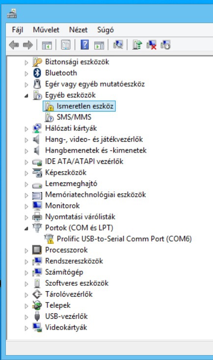

Szeretnék segítséget kérni. Vettem egy k150 programozót. Az eszközkezelőben látni, de felkiáltó jel van mellette. Azt írja, az eszköz programja naprakész. Nem tudom frissíteni, nincs más driver hozzá. Ha megnyitom a kezelő felületet, akkor nem ismeri fel a portot, nem látja rajta a programozót. Mit tudok csinálni, hogy működjön?
Win 8.1 64 bit. Próbáltam USB2 és 3-as porton is.
Próbáltam eltávolítani a programozót és a drivert is és újra telepíteni, de nincs változás.
Köszönettel: Tibi
(#) superuser válasza suszitibi hozzászólására (») Jún 1, 2019 /
Ha az amit a Google dobott,
ezt dobta
akkor mindent elolvashatsz róla:
itt
és vmi. szabadon letölthető driver kell hozzá, pl. FTDI.

(#) suszitibi válasza superuser hozzászólására (») Jún 2, 2019 /
Köszönöm a segítséget. Megpróbáltam, letöltöttem, de nem megy.
Rádugtam a programozót az USB portra. Feltelepítette, de a felkiáltó jel, ott van. Próbálom vezérlőpulban frissíteni a programot, de nem engedi. Azt írja, a legjobb illesztőprogram telepítve van, meg naprakész. Küldöm a képet. Az FTDI-re is azt írja, nem talál telepíthető fájlokat.

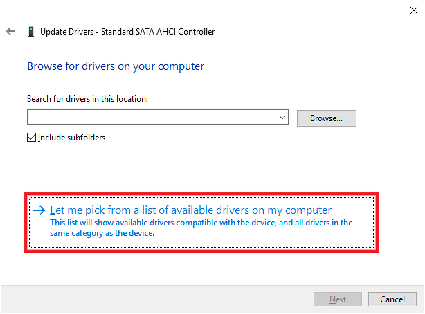

(#) valve válasza suszitibi hozzászólására (») Jún 2, 2019 /
Szia.
A Prolific esetén:
1. Update driver
2. Browse my computer for driver software
3. Let me pick from a list of available drivers on my computer
4. Ott kell legyen 2-3 verzió, probáld végig őket...
Angol Windowst használok, viszont a menük ugyanott vannak.
Ha nem megy, akkor elküldöm a nálam működő verziót.
(#) icserny válasza suszitibi hozzászólására (») Jún 2, 2019 /
Megkönnyítené a dolgunkat, ha az USB-r kötött átalakító IC-nek leolvasnád a pontos típusszámát. Ha nem FTDI, hanem valamilyen PL2303-ról van szó, akkor garantált a szenvedés!
Előfordulhat, hogy csak másik USB csatlakozóba kell dugni, de az is lehet, hogy keresgélni kell a különböző évjáratú meghajtóprogramok között (az IC-t Tajvanaon gyártják, de avn Kínai hamisítvány is...).
A gyártó hivatalos oldalán található a jó IC-khez tartozó meghajtó és itt lehet letölteni egy PL2303 CheckChipVersion segédprogramot is, ami megmondja, hogy milyen IC-t talált.
A fenti szoftver által el nem fogadott IC-k esetén itt lehet tanácsokat kapni. A lényeg többnyire az, hogy egy régebbi drivert kell találni és telepíteni.

(#) suszitibi válasza icserny hozzászólására (») Jún 2, 2019 /
Igen, PL2303, de nem akart működni egyikkel sem. Viszont Valve kollégánál működő telepítés, nálam is bejött. Igaz, egy rakás problémát jelzett, aztán nehezen, de csak felment az a fránya HEX. Nem tudom, hogy jó lesz-e, a panelt még nem csináltam meg hozzá.
