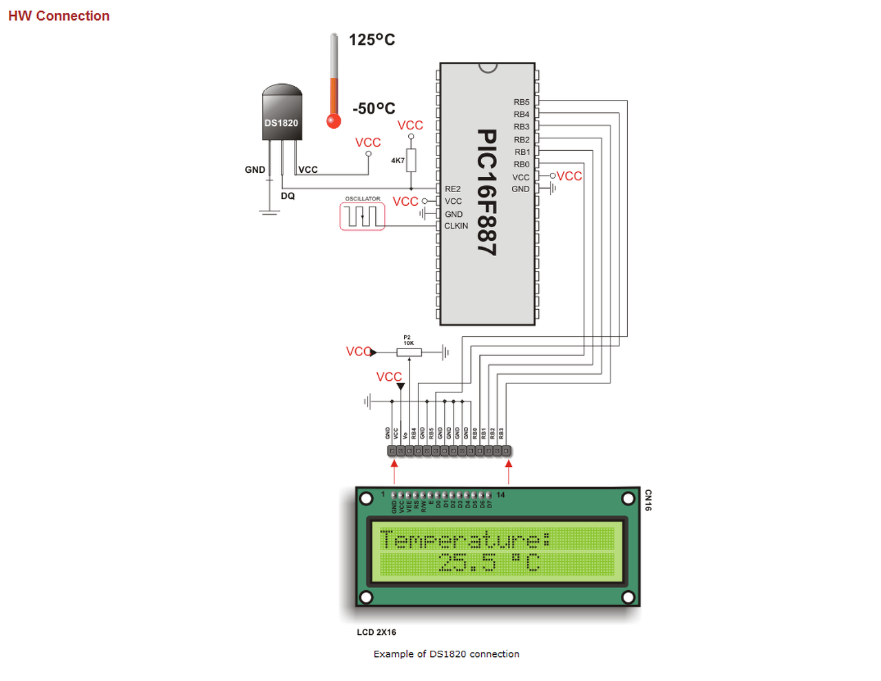

Az adatlapon a felhúzó ellenállással párhuzamosan van a FET, biztos, meg van az oka... Talán az, hogy a parazita táplálásnál kevés idő van a kondi feltöltésére, az ellenálláson eső feszültség miatt a töltés lassabb lenne.
(#) pajti2 válasza hapci hozzászólására (») Szept 26, 2016 /
A feteket már hagyd, az egy régebbi világ. A jelen kor a mosfeteket szereti. HEstore-ban is találsz egy halommal, és ott vannak az adatlapjaik is. Nézz meg 1-2-t közülük, amíg megjegyzed a működésüket, és a jellemző kapcsolástechnikáikat. Nem ördöngősség. Ha teljesítmény elektronikával / pwm-el foglalkozol, kötelező ismeret. Szeretik használni nagy sebességű, nem galván-izolált szintillesztőkhöz is. De azon túl én sem sok helyen találkozom velük a hobby gyakorlatban.
(#) Pali79 válasza hapci hozzászólására (») Szept 26, 2016 /
Sonajkniz kolléga csinált egy-két 1 wire megoldást, többek között olyat ami sokkal gyorsabb mint bármely gyári megoldás. Soha, sehol nem használt fetet, de ha megnézed a hőmérőd kapcsolásat a gugli képei között, kb. sehol nem fogsz fetes kapcsolást találni. De én nem akarlak meggyőzni, csak gondoltam jobb az eszerűbb megoldást választani.
Szerk: Megnéztem az adatlapot. A fet akkor kell ha nem akarsz külön tápot adni az ic-nek, tehát az adatvonalról táplálkozik, ezért parazita. Szerintem egy ritka hülye megoldás, nem is csodálom, hogy nem használja senki. Ha nem akarod nagyon messzire vinni akkor neked sem javaslom.
A hozzászólás módosítva: Szept 26, 2016
(#) Elektro.on válasza hapci hozzászólására (») Szept 26, 2016 /
Itt egy példa a Mikropascal fejlesztő környezetéből.
(#) hapci válasza Pali79 hozzászólására (») Szept 26, 2016 /
Köszönöm, hogy így utánanéztél. A kapcsolás tápvezetékkel nálam is kiválóan működik, de a kíváncsiság nem hagy békén, kipróbálnám az 1 vezetékes megoldást is.
(#) sonajkniz válasza hapci hozzászólására (») Szept 26, 2016 /
Bár parazita kapcsolást még nem használtam, de logikusan végiggondolva a működést, semmiképpen nem lehet nyitott állapotú a FET olyankor, mikor adatküldés történik. Tehát vezérelni kell. Épp ezért maga az adatvonal is kiadhatja a szükséges többletenergiát egy kb 50 ohmos ellenálláson keresztül. Ez az érték még az adatátvitelt nem befolyásolja, de a parazita kondi rántásától megvédi a PIC kimenetét.

A "biblia" szerint külön bit vezérli, ami direktben kapcsolódik a gate-re.
Köszönöm a hozzászólást, egyszer majd egy BS250 vagy hasonló típussal kipróbálom.

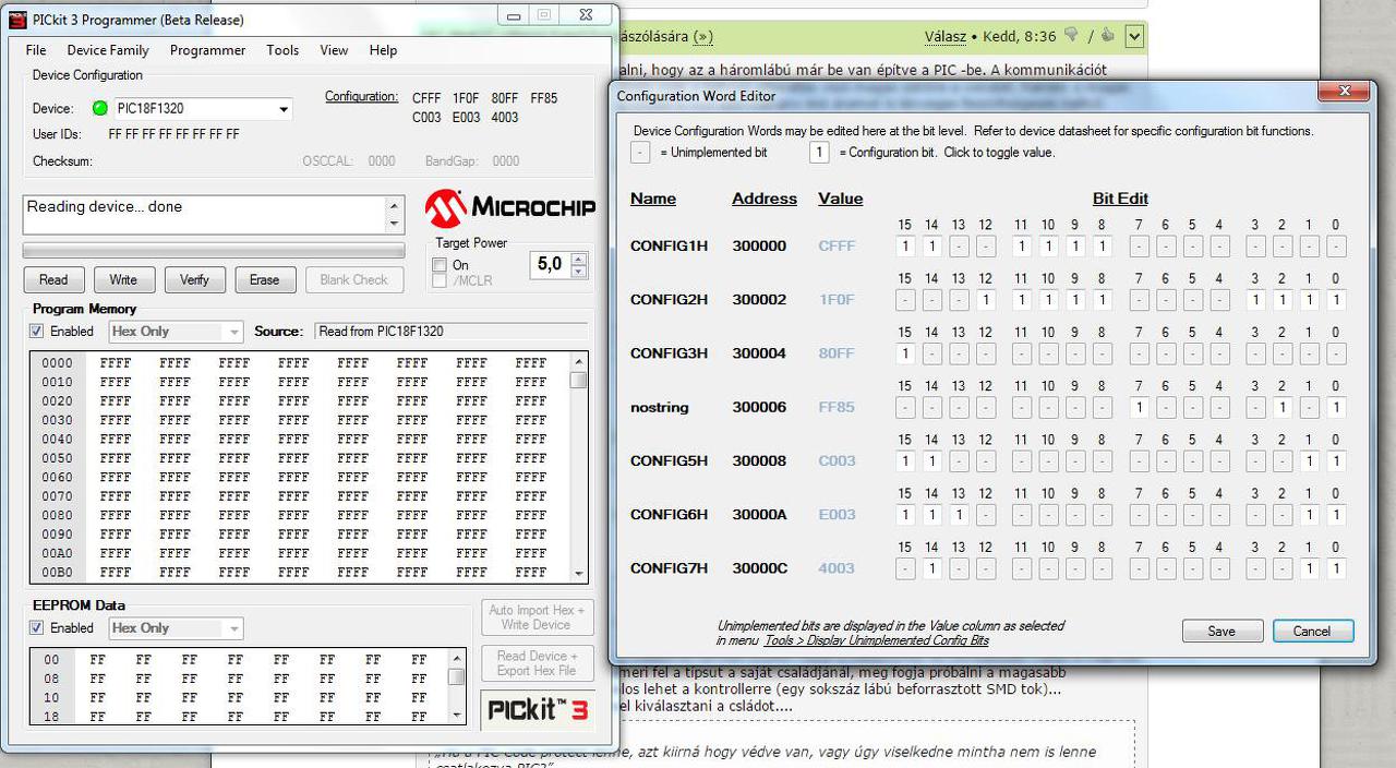

Üdv. Van egy PIC18F1320.
Vettem egy PICkit3 klónt, hogy ki tudjam olvasni a programot belőle.
)előzőleg megszokott PICkit2nél van olyan, hogy auto felismeri a PICet.
3asnál ilyen nincs? Muszáj manuálisan kiválasztani, de úgy se olvassa le a PICet.
Ha a PIC Code protect lenne, azt kiirná hogy védve van, vagy úgy viselkedne mintha nem is lenne csatlakozva PIC?
(#) Pali79 válasza jdani hozzászólására (») Szept 28, 2016 /
Nem! Vagy nem tudja olvasni vagy csak 0-át olvas mindenhonnan.
(#) Hp41C válasza jdani hozzászólására (») Szept 29, 2016 /
„Muszáj manuálisan kiválasztani, de úgy se olvassa le a PICet.”
Sajnos nincs olyan eljárás, amivel az összes PIC biztonságosan felismerő. Gondolj arra, hogy egy 3.3V -os kontroller valamilyen elkötés, szakadás miatt nem kommunikál a PICkit -tel. Az univerziális felismerő a legalacsonyabb tápfeszültségű családhoz tartozó módon kezdi a kelismerést és fokozatosan halad a nagyobb feszültségűek felé. Ha nem ismeri fel a típsut a saját családjánál, meg fogja próbálni a magasabb feszültségűekével is, ami halálos lehet a kontrollerre (egy sokszáz lábú beforrasztott SMD tok)...
Ajánlott a PICkit2 -nél is kézzel kiválasztani a csládot....
„Ha a PIC Code protect lenne, azt kiirná hogy védve van, vagy úgy viselkedne mintha nem is lenne csatlakozva PIC?”
A konfigurációs regiszterek tartalmát jelenítsd meg, ott ki kellene írnia a kódvédelem állapotát is.
A hozzászólás módosítva: Szept 29, 2016

(#) jdani válasza Hp41C hozzászólására (») Szept 29, 2016 /
Erre gondoltál?
Igen. Úgy néz ki, mint egy törölt vagy új kontroller: nincs benne program...

Pedig van. Akkor code protect?
