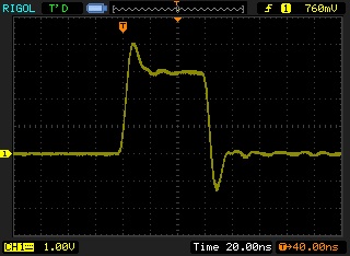

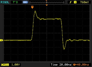

(#) BlackStar hozzászólása Dec 30, 2012 /
Találkoztatok olyan problémával, mikor az adatlap egy utasítás végrehajtási idejét 1cyc adja meg, de valójában 2cyc ideig tart neki?
Egy PIC24EP64GP202 lenne szó. /FOSC=100MHz, FCY=50Mhz , 1cyc(20ns)/
Az adatlap szerint a BSET, BCLR, NOP utasítások 1cyc ideig tartanak.
Oszcilloszkópon megmérve a BSET, BCLR 2cyc ideig a NOP 1cyc ideig tart.
A mellékelt képekhez az alábbi utasítások tartoztak.
Kep1:
asm("BSET 0xE15, #7");
asm("BCLR 0xE15, #7");
Kep2:
Kep3:
asm("nop");
(#) _vl_ válasza BlackStar hozzászólására (») Dec 30, 2012 /
Az SFR bit operation 2 ciklusos utasítás.
Ha 1 ciklus eltéréssel kéne változtatni a bit értékét, akkor megpróbálhatod nem bit művelettel változtatni a bit értékét (ez ugyanis két buszművelet), hanem eltárolod egy-egy CPU regiszterbe az adott memóriacím tartalmának két verzióját (bit = 0 és bit = 1), és a megfelelő regiszter tartalmát írod be oda.
A hozzászólás módosítva: Dec 30, 2012
(#) BlackStar válasza _vl_ hozzászólására (») Dec 30, 2012 /
Köszönöm válaszod.
A PIC18 családnál egy PORT lábát 1cyc időre be lehetett kapcsolni.
Az mplab xc16 fordítóban az asm utasítások integrációja nem a legjobb (lehet hogy csak a free miatt). Gyakorlatilag nem tudom megoldani, hogy egy portláb aktív H idejét 1cyc lépésekben tudjam állítani.
Egy 70MIPS PIC-nél max100ns pulzus szélességet a portlábon 7 lépésben tudnám állítani de mivel 2cyc így csak 3 lépés.
„Gyakorlatilag nem tudom megoldani, hogy egy portláb aktív H idejét 1cyc lépésekben tudjam állítani.”
PIC32-nél ez működik: (mondjuk ott vannak jobb megoldások is, pl. LATASET, LATACLR)
  1. unsigned portup = LATA | (1 << n);
  2. unsigned portdown = portup & ~(1 << n);
  3.
  4. LATA = portdown;
  5. LATA = portup;
  6. LATA = portdown;
Szerintem ez a módszer itt is menne, a "beírás" művelet 1 ciklus alatt végrehajtható, ha a portup/portdown regiszterben van, akkor simán lehet így 1 ciklus hosszú magas jelet kiadni.
(#) BlackStar válasza _vl_ hozzászólására (») Dec 31, 2012 /
Köszönöm ismét a segítséget.
Első ránézésre meglepődtem a kódon, amit írtál.
Ha jól értelmezem a W14,W15-be tárolja el a fáj regiszter címét amiben a két érték van.
  1. 39:                unsigned portup = LATB | (1 << 15);
  2. 0003D4  8070A1     MOV LATB, W1
  3. 0003D6  280000     MOV #0x8000, W0
  4. 0003D8  708F00     IOR W1, W0, [W14]
  5. 40:                unsigned portdown = portup & ~(1 << 15);
  6. 0003DA  27FFF0     MOV #0x7FFF, W0
  7. 0003DC  60001E     AND W0, [W14], W0
  8. 0003DE  980710     MOV W0, [W14+2]
Nálam két művelet a portup/portdown
  1. 58:                LATB = portup;
  2. 0003E2  78001E     MOV [W14], W0
  3. 0003E4  8870A0     MOV W0, LATB
  4. 59:                LATB = portdown;
  5. 0003E6  90001E     MOV [W14+2], W0
  6. 0003E8  8870A0     MOV W0, LATB
Viszont a fordító optimalizálási szintjét 0-ról 1-re állítom, akkor 1 ciklus alatt végrehajtja.
  2. 00038E  8870AA     MOV W10, LATB
  3. 59:                LATB = portdown;
  4. 000390  8870AB     MOV W11, LATB
Így már működik az 1 ciklus hosszú magas jel.
Azért a free fordító sokszor megtréfálja az embert. Örülnék egy pro változatnak
A lényeg hogy működik a megoldásod, amit nagyon köszönök.
