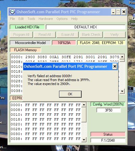

(#) tomi134 válasza tomi134 hozzászólására (») Márc 18, 2008 /
Sziasztok ismét én vagyok visza tértem és nagyon szomoru vagyok kicseréltem az ic-t amit elnézem és masikat vetem mint ami volt a kapcsolasi rajzon,de sajnos ugyanazt a hibat adja ki a végén, és nem tudok rajöni hogy mi is lehet a gond kérlek titeket segitsetek nekem!
Adjatok valami ötletet mit tudnék kezdeni vele hogy müködjön.
UI:Vagy valami kapcsolasi rajzot amit ha megépitek akkor biztos müködni fog,ez mar a harmadik probalkozasom és eddig egyik sem akart müküdni vagy fojamatosan lefagyot a gépem töle!
Elnézést hogy kisirtam a lelkem de lasan kezdek megzavarodni!!!
Elöre is köszönöm és mégegyszer elnézést!
(#) potyo válasza tomi134 hozzászólására (») Márc 18, 2008 /
A géped biztosan nem az égetőtől fagyott le, bár elgondolkodtató, hogy mitől fagyhatott le.
Egy biztosan működő kapcsolás: Link
De így ránézésre ugyanezt építhetted te is. Ha igen, akkor inkább mellőzd az IC-Prog programot, a fenti linken levő programok eddig megbízhatóan működtek.
(#) tomi134 válasza potyo hozzászólására (») Márc 18, 2008 /
Szia nagyon szépen köszönöm a gyors választ ki probaltam azal a progival is és sajnos ugyanazt a hibat dobta ki
(#) watt válasza tomi134 hozzászólására (») Márc 18, 2008 /
Lecsekkoltad a vonalakat? Minden vonal fázisa megfelelő? (Az oshon programja 7406-ra van beállítva, neked 7407 van! Ez pont ellentétes fázis minden lábon)
Csekkold le a vonalakat, de PIC nélkül(egy égetőt mindig PIC nélkül kell leellenőrizni, ez alapvető)!
