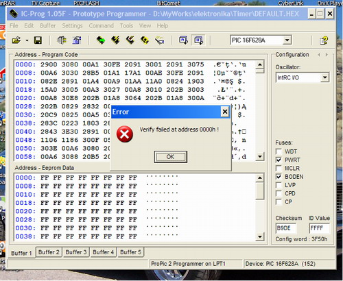

Épitetem egy PIC égetöt de nem tudom eldönteni hogy most én rontotam el valamit épitéskor vagy valami másal van gond az ic-prog-ot használom és egy ilyen hibát dob ki a végen, csatolok képet. UI: csatolok képet az égetöröl is. ![]() ![]()
