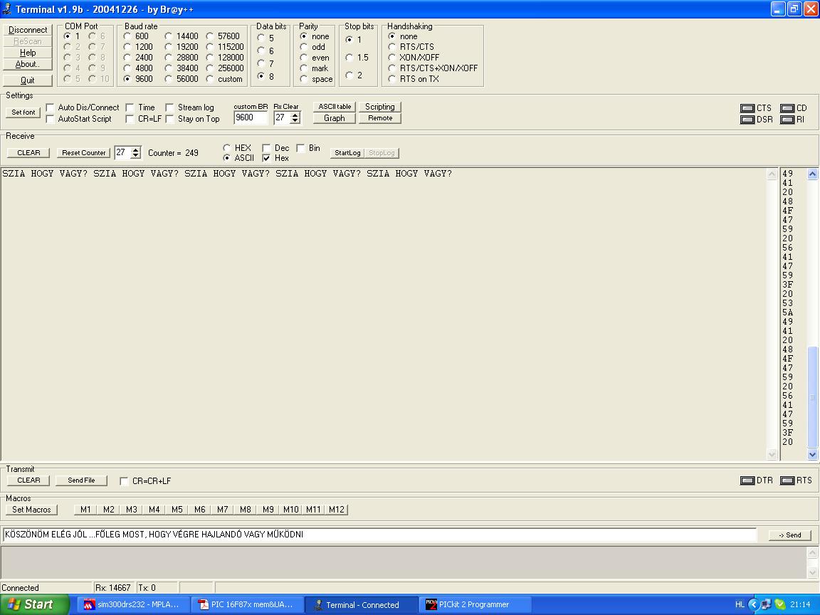

Sziasztok !
Végre van egy kis sikerélményem, összejött az UART használata a 16F628A val. Nem is olyan rázós, nekem egyből működött. Mintha valaki írta volna régebben hogy sokat szenvedett vele aztán inkább megírta szoftveresen az egészet a beépített UART helyett. A PC vel már tudok beszlgetni, most jön a neheze, a GSM modul. De szerintem ez is menni fog.
Még egyszer köszi a tegnapi segítséget.

(#) watt válasza menyus hozzászólására (») Márc 14, 2008 /
Nem lesz nehéz, oda is csak karaktereket kell elküldjél a modul adatlapja szerintei sorrendben...
(#) bbalazs_ válasza menyus hozzászólására (») Márc 14, 2008 /
Gratula!
Es milyen nyelven hoztad ossze?
Ha assembly, akkor engem is erdekelne, megtenned, hogy a forraskodot elkuldod?

(#) gulasoft válasza menyus hozzászólására (») Márc 15, 2008 /
igen a forrást feltehednéd, biztos tudunk belőle okulni

(#) menyus válasza gulasoft hozzászólására (») Márc 16, 2008 /
Hát én feltehetem, de nem egy nagy pukkanás. Biztosan nem is így oldotta volna meg aki ért hozzá... Egyszerűen ahogy Watt is írta sorban egymás után az ASCII karakterek hexa értékeit kiküldöm az UART on. Minden karakter után van egy ellenőrzés hogy valóban megtörtén e az adás és a buffer kiürült e. (ezt azt hiszem Watt egyik publikus progijából ollóztam, nem saját 5let) Még annyi extra hogy a bankváltások makrókba vannak szedve.
Üröm az örömben.....:
A PC felé rendben átmegy az adat, viszont a GSM modul valamiért mégsem veszi. Van rajta 2 db RS232 port, egy "MAIN" és egy "DEBUG" Én úgy próbáltam hogy a "MAIN" portra küldöm az adatot, a "DEBUG" pedig a PC re van kötve hogy lássam mit csinálok (hyperterminál). De semmi, a DEBUG on nem jön semmi adat, a modul pedig nem hajtja végre azt a AT parancsot amit küldök neki (Csengetési hangerő = maximum)
Szóval ezt még simogatni kell, pedig azt hittem ma már a panelt tervezem hozzá.
A PIC el is gondom volt, a bekapcsolás után kb 2 sec el leszakadt a rezgés a kvarc oszcillátoron, tehát nem volt órajel. A kvarc (10MHz) melletti kapacitásokkal játszottam ( 15p / 22p / 33p / 47p ...stb) de csak akkor hajlandó menni ha nincs egyik oldalon sem kapacitás. Ez önmagában ugye nem baj, lényeg hogy ez legalább megoldódott.
Esetleg ránézne valaki a progira mi lehet a gond? A modul nem ismeretében nyílván nem lehet ezt 100% ban megmondani de gyanítom hogy a programot sem így kellett volna megírni...
Köszi előre is.
(#) menyus hozzászólása Márc 16, 2008 /
Most esett le miért van "ekkora" érdeklődés az én kis gagyi programommal kapcsolatban... Gondolom a feltett kép fáljnevéből arra következtettetek hogy ez egy teljes értékő "CHAT" program, tehát PIC / PC PC / PIC irányú "beszélgetős" progi. Ez félreértés, csak a kép mentésekor PIC CHAT nek lett elnevezve a fájl, a terminal programban meg (örömömben hogy működik végre..!) írtam egy választ a PIC nek, ami természetesen nem lett elküldve sehová. Sorry ha valakit félrevezetett volna ez, nem volt szándékos.
