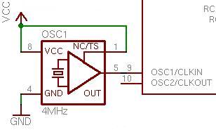

Valaki nem tudna megmondani, h mi ez amit csatoltam? Es nem lehet egy szimpla kvarckristalyt hasznalni helyette? Elso projekt nem ertek hozza
Simán lehet, egy 4 MHz-es kvarc, az OSC1 és OSC2 lábakra kötve, egy-egy 18 pF-os kondival a test felé szerintem még stabilabb is lenne.
Koboldot kiegeszitve, ha ez elso project, akkor lehet erdemesebb olyan PIC-et valasztani, amelyiknek van belso osziccaltora es akkor semmi sem kell... Nyilvan projecttol is fugg, mert ha nagyon nagy pontossagu orajel kell akkor inkabb kristaly, de esetek tobbsegeben nem kellenek ilyen varazslasok.
Kossz szepen mindkettotoknek, memoriakartyat kell hasznaljak h elferjenek az adatok, s a talalt kapcsolasi utmutatoban igy volt. De akkor kristalyt teszek. :yes:
