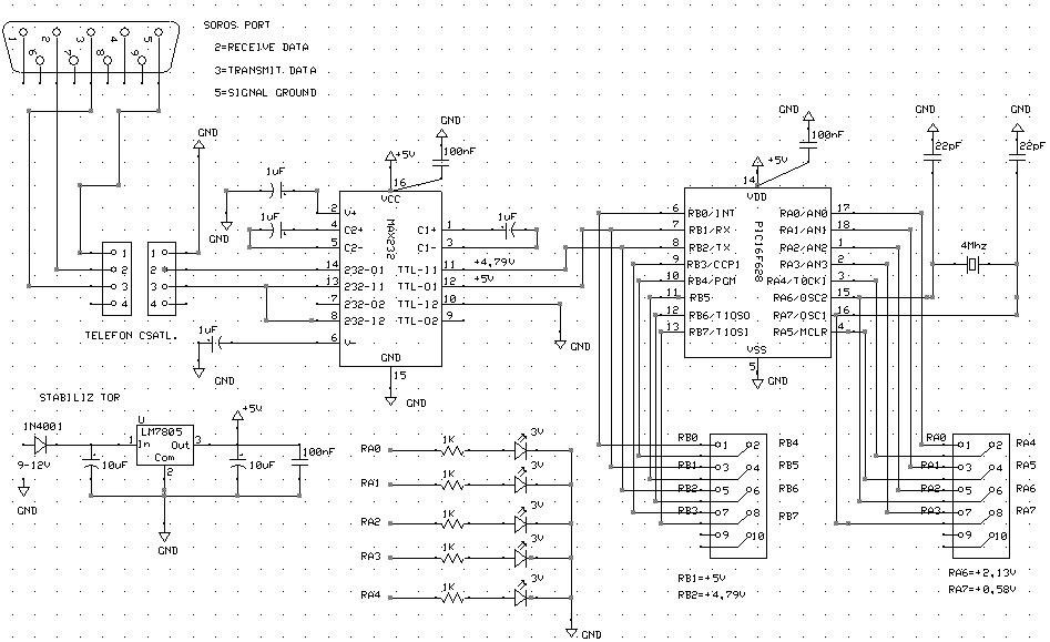

Én egy korábbi témámat szeretném folytatni(469). A kapcsolást módosítottam a javaslatok alapján. A problémám most az,h. a pic csak az RA0-RA3 portokat vezérli.További gond, hogy a max 11-es és 12-es lábán lévő fesz az RB1,RB2 kimenetet állandóan 5v körül tartja a többi láb nem vezérelhető.Az asm kódot a parsic állította elő. Akinek van ötlete, vagy csinált már ilyet kérem segítsen.
Csináltam már ilyet, kb. 6-8 évvel ezelőtt, mikor kezdtem játszadozni a PIC-ekkel, de ez a Parsic csak felidegesít! Mért nem dobod ki és próbálod MPLAB-al megoldani. Már rég túl lennél rajta. Ott nincs olyan, hogy miért nem megy, mert ott minden egyértelműen levezethető az okokra. A Parsic-ot közülünk szerintem senki nem ismeri, ezért neked sem ebben kéne kínlódnod. Egy ilyen LED vezérlő progit, a Te hardveredre fél óra alatt össze lehet dobni! C-ben még kevesebb idő alatt, bár a C-is olyan nyelv, amit akkor érdemes használni, ha már az asm és azon keresztül a PIC teljesen fel van derítve, mert a C is hajlamos elfedni a lényeget!
Tehát ha úgy gondolod, szívesen segítek az MPLAB úton elindulni, és azt hiszem teljes bizonyossággal kimondhatom, hogy nem csak én! A 11,12 lábon már említettem, hogy nem baj hogy ott kb. 5V a fesz... Még a generált ASM-ról annyit, hogy teljesen áttekinthetetlen, látszik, hogy egy program generálta. Ezt sokkal kevesebb sorból is meg lehet oldani.
Helló kobold, és kissi.
Köszönöm a tanácsokat, visszamegyek a kályhához, az utolsó működő változatba írom be, a bővítéseimet, és meglátjuk hol áll meg. Érdekes, hogy az utolsó változatot, az MPLAB nem akarta beégetni, (már a 00-s címre olvasási hibát jelzett, míg a PICKIT 2 égetőprg-je csont nélkül beégette. Másik (új) Pic-kel ugyan ez a helyzet. Köszönöm, jó hétvégét.
Helló.
Az égetési gond megoldódott, az MPLAB-ban valahogy bekapcsolódott a code protect. Így nem engedte sem olvasni sem összehasonlítani. Köszönettel.

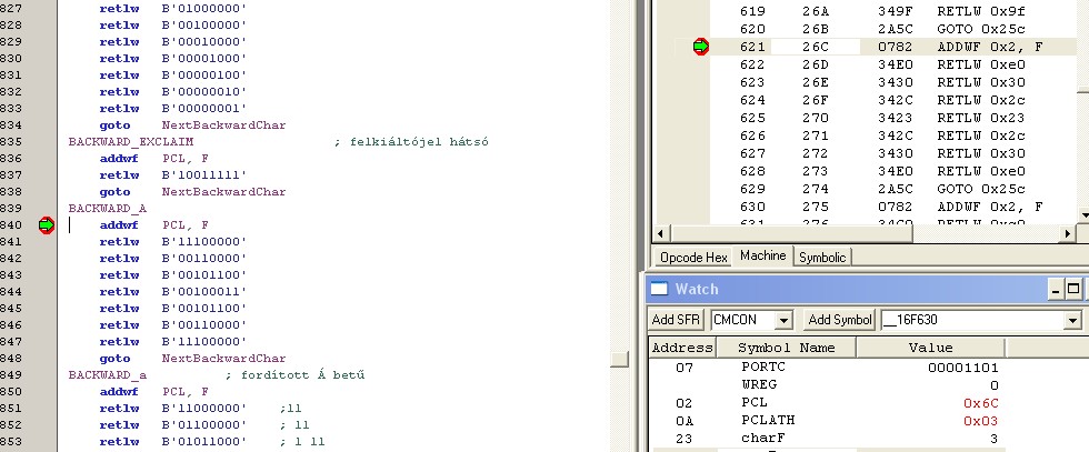

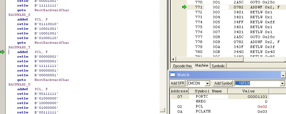

Helló Mindenki.
Reggel óta nem tudok rájönni, hogy az alábbi programban a következő cím miért a 302H. Ez egy karakter kiírató prg, néhány karakter kiírása után, itt a 302 címre ugrik és nem pedig a következő sorra? Miért? Köszönettel
Mert a PCLATH-ban rossz érték van (3), szerintem...
Helló kobold.
Tényleg nem szép az a 3-mas, de akkor is hogy lehet ez a következő lépés? Köszönettel
Szerintem a W tulcsorog, igy hogy 0 van benne nem menet oda a vezerles (max ha az F8-at nyomogatod el "elszokik" a program es mit tudom en egy WDT-nel leall a szimulacio es epp azon a ponton kovetkezik ez be).
En a W-re tippelnek, es nem tudom van-e a W-re maszkolas mielott ezeket a rutinokat meghivod de ha nincs akkor egy andlw b'00000111' nem artana oda (mivel 7 elemuek a tombjeid ha jol latom).
Annak a lépésnek a végrehajtása után a 0x36C címen akarna folytatódni, meg kellene nézni, ott mi van. Lehet, hogy az kintebb esik a programod területén és emiatt képtelen kezelni a debugger.
Helló Trudnai és Szilva.
Köszönöm, a segítségeteket- A W-vel nem lehet gond, hiszen új karaktert kezdett, és az ugrótábla első elemét kéne kiolvasnia. Tehát oda "0" kell. A 36C-t megnézem. Közben arra jöttem rá, azokat a karaktereket szépen kiírja, amelyeknél a PCLATH kiolvasása után, elugorva a kiírandóra, ugyanaz a 'felsőcím' mint a PCLATH-ben, és hibázzik,(megbolondul) ha a 'felsőcím' eltér a PCLATH tartalmától. Ezt kell megkeresnem. (szerintem) Csak az a baj, hogy ahová ugrik, ott egy meghívás van és oda nem tudom tenni a PCLATH kiolvasását. Persze próbálkozom. Köszönöm a segítségeteket, ha elakadok, kérdezek. |
