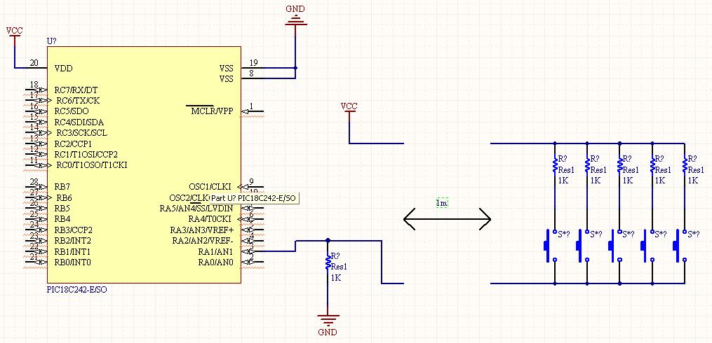

(#) bladika hozzászólása Júl 3, 2008 /
A következő lenne a kérdésem! Van egy picem ami a soros vonalon küldki 5 külömböző üzenetet 5 külömböző gomb hatására. A gombok és a pic kb 1m re vannak egymástól, viszont a lehető legkevesebb lábbal és vezeték érrel szeretném megoldani. A konkrét kérdésem az lenne,hogy erre a megoldásra használható e a pic A/D átalakítoja. A konkrét elképzelés a mellékelt képen. Az ellenállások temészetesen megfelelően megválasztottak. Ez az elképzelés életképes?Ja és ezt a picet csak példaként dobtam oda más lesz helyette!
(#) watt válasza bladika hozzászólására (») Júl 3, 2008 /
Ha elég nagy(pl. 10...40mA) áramot folyatsz az osztó körben, akkor jó lehet az 5méteres kábellel is. Azért némi 100nF-os szűrés még elfér a bemenet közelében.
(#) bladika válasza watt hozzászólására (») Júl 3, 2008 /
Nem lesz több 1m -nél igazából csak arra irányult a kérdés,hogy a pic A/D átalakítóját tudom e erre a célra használni
(#) potyo válasza bladika hozzászólására (») Júl 3, 2008 /
Jó lesz. Majd azt kell figyelni, hogy az AD konverzió eredménye egy adott sávon belül van-e, illetve kell némi szoftveres debounce is hozzá, mert ha épp változik a feszültség, akkor akár másik gomb lenyomását is érzékelheti.
(#) bladika válasza potyo hozzászólására (») Júl 3, 2008 /
Igen valami hasonlóra gondoltam én is! Oké köszönöm!
