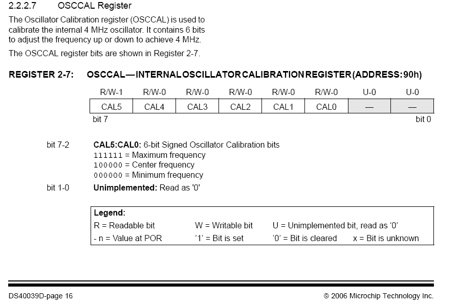

(#) lidi válasza Sendi hozzászólására (») Júl 18, 2008 /
Ellenőrizni a legegyszerűbben úgy tudod, hogy a config byte-jában egedélyezed a belső órajel kimenetet.
101 = INTOSC oscillator: CLKOUT function on RA4/OSC2/CLKOUT pin, I/O function on RA5/OSC1/CLKIN
kalibrálni pedig az osccal regiszterben beállított értékkel lehet:
2.2.2.7 OSCCAL Register
The Oscillator Calibration register (OSCCAL) is used to
calibrate the internal 4 MHz oscillator. It contains 6 bits
to adjust the frequency up or down to achieve 4 MHz.

(#) watt válasza Sendi hozzászólására (») Júl 19, 2008 /
Már egy ideje figyelemmel kísérem ezt a freki beállítást, és bevallom nem nagyon értem ezt a 3FF címre való történetet, ezért ebben a csapásirányban nem is tudok hozzászólni.
Viszont szerintem a megoldás az az OSCCAL regiszter beállítása az adatlapok szerint, amit az induló programod elején feltöltesz. Hogy milyen módon deríted ki a betöltendő értéket, az részletkérdés. Lehet próbálkozni, vagy a PK2-vel kiszámoltatni. Nyílván a betöltés MOVLW cal_érték, majd MOVWF OSCCAL módon kell megtenni, vagy más nyelvekben az ennek megfelelő szintaktisban, pl. OSCCAL=cal_érték.
Csatoltam az adatlap ide vonatkozó részét...
