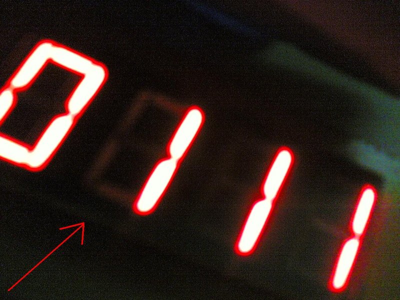

Nemtudom találkoztatok e már azzal a jelenséggel, hogy 7 szegmenses kijelző multiplexelésénél "szellemképes" lesz a kijelzés. Aki már oldott meg ilyen problémát annak a tapasztalatát várom. A kijelzők frissítési ideje 5ms összesen 4db. Képet csatoltam bár nem lett olyan jó minőségű de látszik.
ja és amúgy BC547-esekkel hajtom meg a kijelzőket. Ha növelem az intervallumot akkor vibrál a megjelenés..

A kapcsoló tranyók, vagy a kimenet nem elég gyorsan kapcsol ki. Próbálj a digitek váltása közé is időt tenni.

Az is lehet, amit watt írt, hogy a kapcsolótranyók lassan "engednek el", de az is okozhat ilyet simán, hogy a digitkijelölés és az alak kiírása nem egy időpillanatban történik. Ez a helyzet pl. akkor is, ha más portokra van kötve a kijelölés és az alak, és a két port írása közt legalább egy utasításnyi idő eltelik.
Azt célszerű csinálni ilyen esetben, hogy előbb kiírni az aktuális karakterpozícióra egy üres karaktert, ezután átváltani a digitkijelölést, majd ezután kiírni az új pozícióra kerülő karakterképet. A lépések közé lehet, hogy be kell tenni egy-két nop-ot is, hogy megszűnjön a jelenség teljesen.

Köszi megoldódott, a karakter kijelzéséhez váltásnál raktam egy üres karaktert , majd amikor átváltott akkor jelenítettem meg az eredeti karaktert És most tökéletesen működik! Mégegyszer köszi a tippeket

(#) potyo válasza zsuscsinyo hozzászólására (») Júl 17, 2008 /
Azt érted, hogy miért jelent meg a szellemkép, amíg nem tettél be üres karaktert?
(#) zsuscsinyo válasza potyo hozzászólására (») Júl 17, 2008 /
Igen, valószínű akkor kapcsolt át a másik kijelzőre mikor éppen át akart váltani az adat. Így "magával húzta" a másik kijelzőre ahol még volt benne egy leheletnyi élet
Ezért kérdeztem rá, mert kontrollernél nincs olyan, hogy "valószínűleg". Nem láttam a programodat, de így látatlanban azt merem mondani, hogy a programod úgy működött, hogy kiírta a szegmensvezetékekre a következő digiten megjelenítendő adatot, majd a digitvezetékekkel átkapcsolt a másik kijelzőre. Na ez a két lépés között jelent meg az előző kijelzőn halványan a következő digiten megjelenítendő szám. Azért halványan, mert csak 1-2 utasítás idejéig volt bekapcsolva.
Igen pontosan, előbb kapcsolta be a kijelzőt, és utána váltott számot
