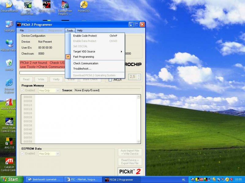

Szóval találtam másik kábelt , az eredmény ugyan az , vagyis semmi.
Összedugás gomb benyomva, "busy" led villog.

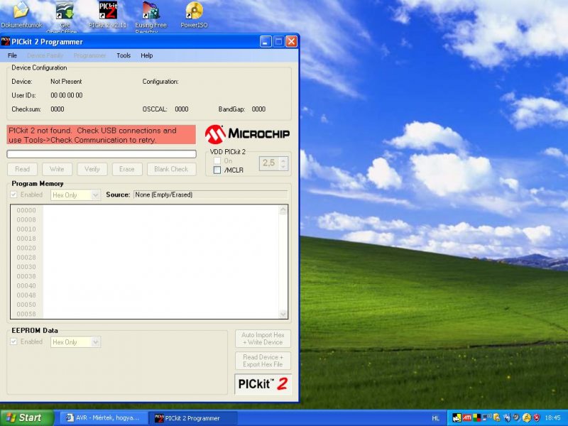

Szia , a programozó pirosgombos, ugy tettem ahogy irtad a "busy" led villog a pover led világit , a szoftvert ujra telepitettem közben . Az a helyzet, hogy a saját szoftvere sem ismeri fel, kép a mellékletben.

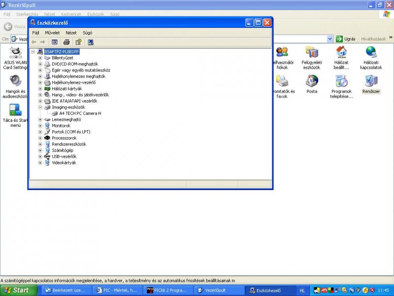

Szoval az eszkoz vezerloben megtalalod a PicKit2-t vagy sem? Masik PC-n megtalalod? (ne PicKit2-vel nezd, es ahogy mar irtak mikor ugye redugsz a gepre egy USB eszkozt a Windows kiad egy hangot - ezt hallod?)

(#) teodor válasza trudnai hozzászólására (») Júl 29, 2008 /
Kedves trudnai, a " semmit" 100% -osan csinálja már működött a gépemen tegnap kiakartam próbálni ls nem műxik. A kimenetein pártized volt mérhető csak,
az USB felől megkapja az 5V-ot.
(#) watt válasza teodor hozzászólására (») Júl 29, 2008 /
Újra bele kell tölteni a teljes firmwaret. Ezt csak másik égetővel tudod megtenni. (kérlek hogy összeszedettebben válaszolj a feltett kérdésekre, nem kell sietned ez nem chat. köszi!)

(#) trudnai válasza teodor hozzászólására (») Júl 29, 2008 /
Ott valami nagyon el lett akkor allitva, lehet mikozben a firmware-t frissitette lehuztad rola? Ha a bootloader elszallt akkor ahogy watt mar irta szet kell szedni es a panelre ra kell forrasztani egy ICSP headert es egy masik egetovel ujra betenni a bootloadert. De amugy nem vagyok meggyozodve arrol, hogy a bootloader serult lenne, mivel a led-ed villog - ami azt jelenti szoftver frissitesre var.
Kerdesre amugy meg nem valaszoltal, hogy kiprobaltad-e masik gepen? (lehetoleg nem Vista)
Na mindegy, nem tudom mit ertesz "kimenetein" alatt, de feltetelezem az ICSP konnektorara gondolsz? Ha ott mernel valamit nagyon nagy gebasznak kellene lennie -- marmint ha anelkul tudnal merni Vdd vagy Vpp-t hogy a szoftverrel irasra kapcsolnad ill a Vdd-t engedelyezned.
