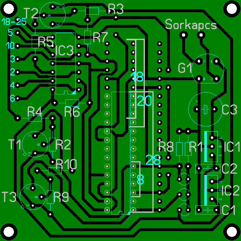

(#) watt válasza viktorka0011 hozzászólására (») Aug 21, 2008 /
A 3. lábra nem értem miért megy a fesz.
Viszont a 3,3V az nagyon kevés! Ott 5V körüli fesznek kellene lennie! Hány volt van a stabilizátor után a T2 emiterén?
(#) viktorka0011 válasza watt hozzászólására (») Aug 21, 2008 /
3,9v-ott mérek!!
Most találtam egy szál szakadást a 3.as lábnál és ki is javítottam,de azt lehet hogy most csináltma ahogy maceráltam !
Mérd meg az 5V-os stabil IC kimenetén a feszt. Ha ott nincs 5V, akkor az nem jó. Egy 78L05 néhány tizeddel térhet el az 5V-tól! Amíg ez nem lesz jó, addig ne is lépj tovább. A T1-et vedd ki addig, amíg a hibát keresed, nehogy az terheljen valami hiba miatt!
Van egy olyan érzésem mintha forditva lennének a stab ick
(#) viktorka0011 válasza viktorka0011 hozzászólására (») Aug 21, 2008 /
Nincs forditva csak a hg-nál roszul van a képen az adatlappal stimmel,ugyérzem az lesz a megoldás hogy stab ic-vel a kezembe folytatom tovább mivel ezen ingadozik a fesz 2v és 5v kőzőtt!

(#) watt válasza viktorka0011 hozzászólására (») Aug 22, 2008 /
Milyen IC van benne? 7805, vagy 78L05? Mert nem mindegy! A képen amit csatoltál, azok 7805-ök vannak és nem oda valók! Jók lennének, csak nem nekik készült a nyák!

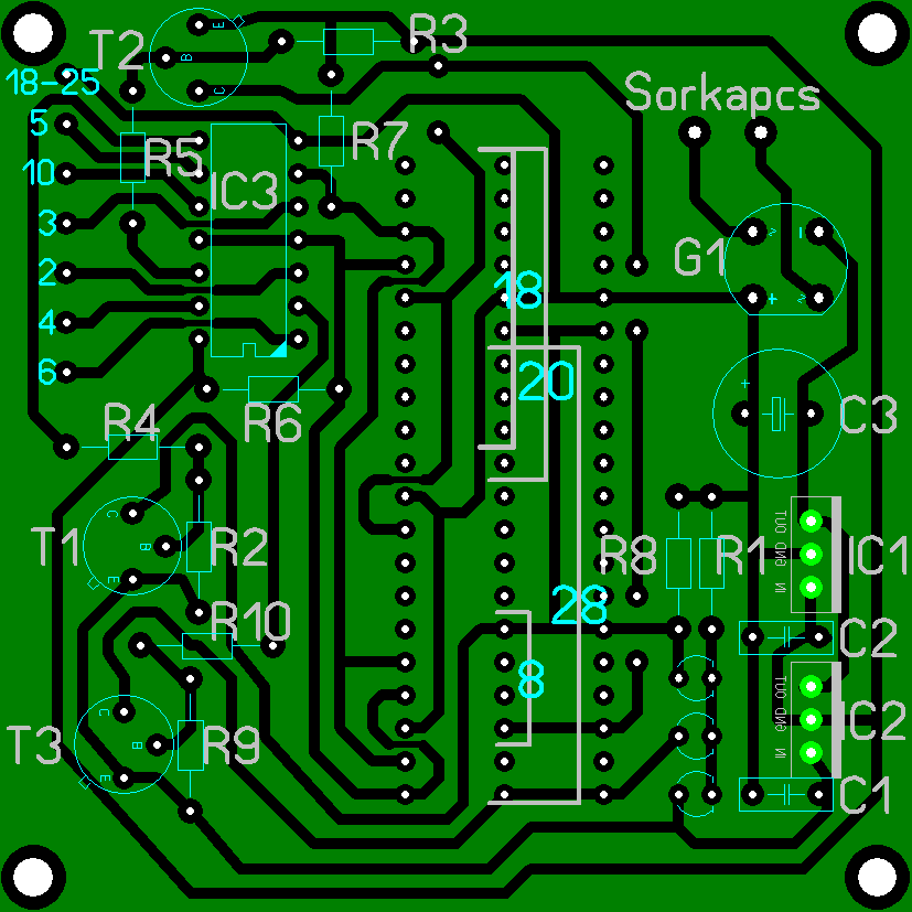

A korábban csatolt nyákterven a graetz fordítva van rajzolva. Aztán a C3-as kondi is fordítva van.
- Erről lenne szó -
A táp IC-k lábai pedig fentről lefelé: be, közös, ki
Ezeket ellenőrizd le. Lehet, hogy csak a rajzon van rosszul!
Ellenőrizd le a testvezeték(felső IC középső lába) folytonosságát mindenfelé, amerre a nyákon elmegy!
