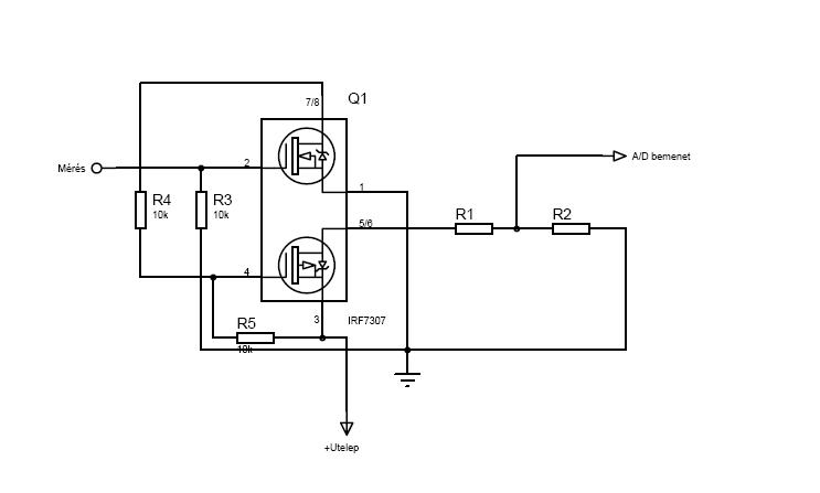

(#) Hp41C válasza Attila86 hozzászólására (») Szept 21, 2010 /
„Egy fettel (BS170) megoldható hogy csak a mérés idejére kapcsolódjon rá az osztó az akkumulátorra.”
Én mégis kettőt ajánlanék: egy P-fet kapcsolná a tápot az osztóra, ennek a gate-ját (ami a tápra van húzva) egy N-fet földre. A két fet egy SO8 tokban is kapható...
Okok:
- Ha az N-fet a földet kapcsolja, az osztón a feszültség a pic tápfeszültsége fölé emelkedhet, a pic belső védő diódái kinyithatnak.
- Ha az N-fet a tápot kapcsolná az osztóra, akkor a gate feszültségének min. 4V-tal magasabbnak kellene lennie a Source feszültségénél. Egy 20-22V-os segéd feszültséget kellene előállítani valahogy...

(#) vicsys válasza Hp41C hozzászólására (») Szept 21, 2010 /
Ez nagyon izgalmasan hangzik! Készítenél egy skiccet ha szépen megkérlek?

(#) Hp41C válasza vicsys hozzászólására (») Szept 21, 2010 /
Nem olyan bonyolult...
Nem hát! Köszi, ki fogom próbálni.
Jó hozzá a BS170 / BS250 is..
