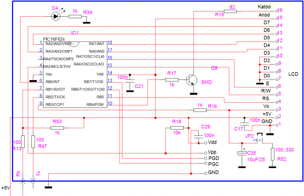

(#) watt válasza l0rika hozzászólására (») Jún 22, 2012 /
Nem nagyon szoktam kész kódokkal dobálózni, mert nem tanultok belőle semmit, csak beültök a készbe, de legyen.
Ez egy soros porton keresztül vezérelhető LCD kijelző meghajtó 16F628A-val, programból állítható kontraszttal és háttérvilágítással. Bekapcsoláskor kiírja a verziószámát, így ellenőrizheted, hogy jól működik-e. A többit nem nehéz kitalálni a program megjegyzéseiből.
Készíteni kell neki egy Hi-Tech C projectet, felvenni a *.h fájlokat és a c forrást is a project fájl ablakba. Ha lefordul, lehet használni, módosítani, ahogy neked kell.
(#) l0rika válasza watt hozzászólására (») Jún 22, 2012 /
Köszönöm szépen.
Talán igazad van, de mint írtam, végső elkeseredettségemben vettem rá magam, hogy ilyent kérjek. Már pár napja csak ezt böngészem, kutatom, próbálom, de egyszerűen nem jött össze. Mindegy...nem magyarázkodom tovább. Örök hálám.
