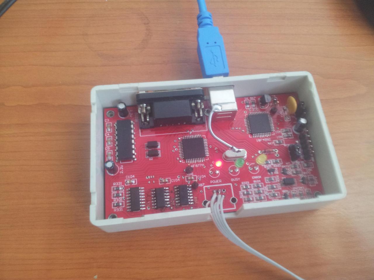

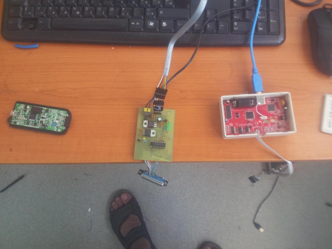

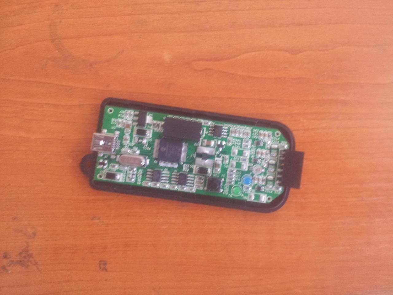

(#) kly hozzászólása Júl 23, 2014 /
Segítség kéne Vácon! Úgy néz ki a PicKit3 programozómban elment a firmware.
A HEX beégetésében kéne segítség egy olyan fórumtárstól akinek van programozója Vácon.
Próbálkoztam a régi ICD2-mmel de az is be van halva nem ismeri fel a w7.
Sürgős lenne.
köszönöm.
A hozzászólás módosítva: Júl 23, 2014
(#) nedudgi válasza kly hozzászólására (») Júl 23, 2014 /
Szerintem az eszközkezelőből távolíts el minden ismeretlen eszközt, és fuss neki mégegyszer. MPLab, vagy MPLab X alatt próbáltad az ICD2-vel?
(#) kly válasza nedudgi hozzászólására (») Júl 23, 2014 /
Ezeken túl vagyok.
Egész délelőtt ezen küzdök és eljött az az idő ,hogy belássam nem fog menni segítség nélkül....
Másik gép sem reagál rá mikor bedugom az USB be(PK3).
ICD-t nem használtam már pár éve, lehet nem is jó már, úgy túrtam elő. Régen is csak soros kapcsolattal ment hiába usb-s. Ismeretlen eszköznek véli de ettől még soroson működött. De mostmár úgy se....
FIFO kikapcsolva persze
(#) bbb válasza kly hozzászólására (») Júl 23, 2014 /
Nekem Dunakeszin van pickit2-esem...
(#) kly válasza bbb hozzászólására (») Júl 23, 2014 /
Köszi , ha nem lesz valaki Vácon akkor lehet kereslek privátban.
(#) watt válasza kly hozzászólására (») Júl 23, 2014 /
Úgy dugod rá, hogy közben nyomod a gombját?
(#) kly válasza watt hozzászólására (») Júl 23, 2014 /
Csak a zöld világít amíg el nem engedem, egyébként meg mind a három.
A bootloadere ritkán szokott megsérülni,szinte nem is szabadna. De ha nem megy így, akkor nincs más út...
Hetek óta nem használtam, most mikor elővettem se kép se hang.
Legalább az a nyüves ICD2 menne,akkor meg tudnám csinálni
Úgylátom Vácon nincs senkinek PK2-je?

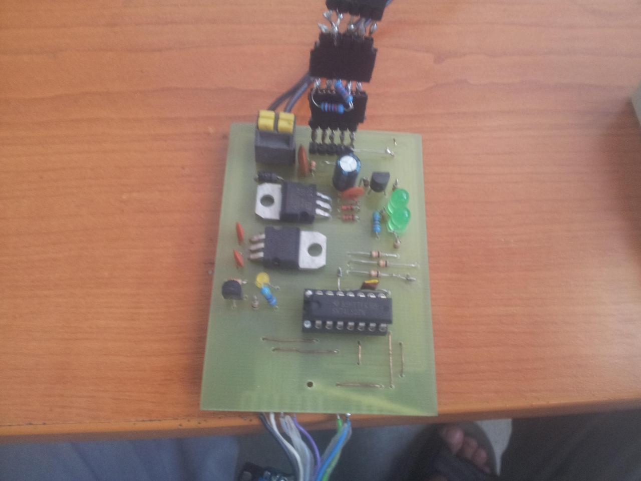

(#) kly válasza kly hozzászólására (») Júl 24, 2014 /
Na megcsináltam .
Eszembe jutott ,hogy van egy régi LPT portos programozóm valahol, hát megkerestem.
Az LPT programozóval felélesztettem az ICD (4450-et kellett felprogramozni). Ezután simán látta USB-n keresztül.
Miután az ICD kész lett azzal felpogramoztam a PK3-at. Az ICD-t nem USB-n keresztül tápláltam meg hanem a PK-3 on keresztül 3,3V al mert féltem hogy kinyírja a PK-t. Szépen felprogramozta.
Minden működik
A hozzászólás módosítva: Júl 24, 2014
