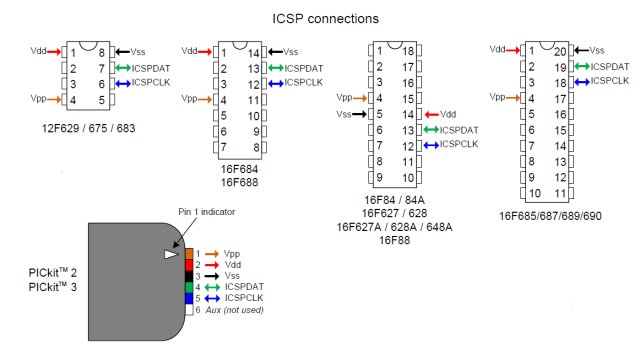

Azt szeretném kérdezni,hogy a "Szilva"féle klonnal,hogyan tudnák PIC18F2520-as pic-ket felprogramozni.Előre is köszönöm a válaszokat
(#) pepe091 válasza joco53 hozzászólására (») Márc 11, 2012 /
Ez a kép nagy segítségedre lesz, hogy melyik csatlakozót hova kösd!
(#) kaqkk válasza pepe091 hozzászólására (») Márc 11, 2012 /
Lehet de az a pic éppen 28 lábú....
Én javasolnám az adatlap tanulmányozását.
(#) Hp41C válasza joco53 hozzászólására (») Márc 11, 2012 /
Itt megtalálod a bekötést is.
