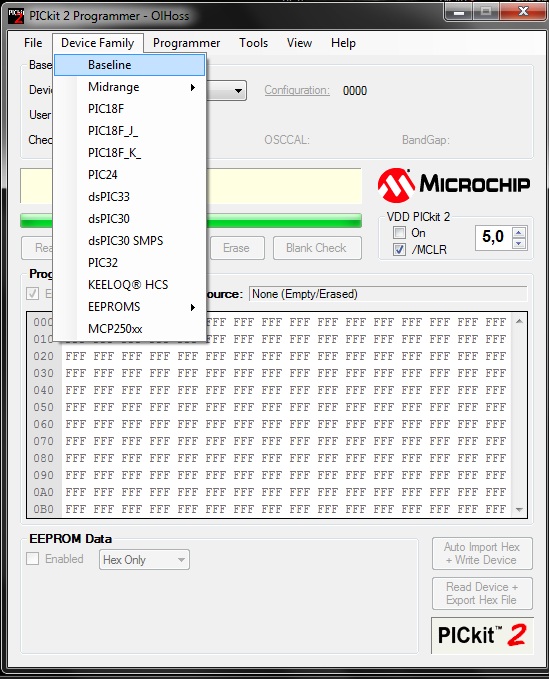

(#) pepe091 válasza Hp41C hozzászólására (») Márc 5, 2012 /
Tegnap este leültem, és kipróbáltam, de nem működik továbbra sem. Azaz azzal kezdődik a problémám, hogy nem tudom kiválasztani a 12f 629 bg- típust. Lecseréltem a fájlt amit kellett, de nem találom, a listában ahol ki lehetne választani. Csatoltam képet, hátha én vagyok a béna.
Nem tudom, az probléma-e , hogy a 18f2550 még nem volt frissítve.
