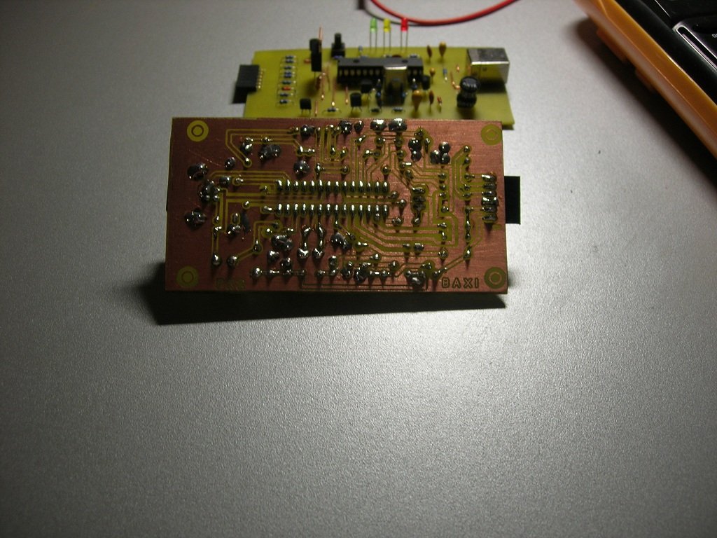

Után építettem a szilva féle pk2 klónt, de mivel a nem boldogultam a vasalással a vezetősávok közelsége miatt, ezért szelősebbé csináltam amit sikerült kimaratni beültetni stb. Sajnos rendelésnél benéztem a bat 85-ös diódákat . Mivel itthon csak 1n4148 volt az ment bele. Remélem emiatt nincs meg a "végén" az 5V A problémám hogy voltage error van amikor indul a pickit progi. A kapcsolást átnéztem már párszor, de nem találom a hibát. Felrakom ide az általam kreált nem túl szép, de viszont szelős paneltervet. Hátha meglesz a hiba hogy mit baszt..... el És igen egyből 2 darabot csináltam , de annyi tanulság van hogy széria hibás, ugyanis mind kettőnél a voltage error a hiba. Igaz csak 1db felprogramozott pic-em van. Segítséget, válaszokat előre is köszönöm.
Szia én ezzel csináltam meg ma és tökéletesen működik vasaltam marattam stb... próbáld meg ezzel
Teh, megnéztem a tiédet, és ott már az usb környékén nagy keszekusza van :S hasonlítsd össze az enyémmel csak meg még pár helyen nem egyértelmű kötések vannak..
Megvan a hiba! Mi a hiba a képen?
Igen a fet source lábáról lemaradt a +5V , de megvan. Szóval ez a változata is megyen. Holnap kipróbálom hogy programoz is -é! Na jó éjt!
Azok a sokat emlegetett G-S ellenállások hiányoznak...

Na elkészült s működik ez a változata is. Nem szép, sok az átkötés benne de amatőr szinten is lehet vasalni. Kevés benne a vékony vezető.
Amatőr szinten az SMD-t is simán lehet vasalni...
Hi, másfél éve szinte pákát sem fogtam nem hogy nyákot gyártani. Anno még a 0,3 is sikerült. Sokat mérgelődtem evvel is, már mint a szilva féle nyákkal. Nem tudom talán a papír lehetett a bűnös, vagy a rutinból való kiesés.Na de majd ........
