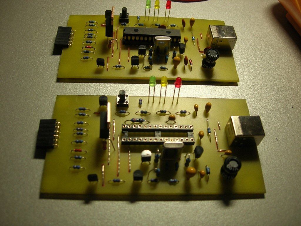

(#) Baxi hozzászólása Jún 10, 2012 /
Hi Mesterek
Után építettem a szilva féle pk2 klónt, de mivel a nem boldogultam a vasalással a vezetősávok közelsége miatt, ezért szelősebbé csináltam amit sikerült kimaratni beültetni stb.
Sajnos rendelésnél benéztem a bat 85-ös diódákat . Mivel itthon csak 1n4148 volt az ment bele. Remélem emiatt nincs meg a "végén" az 5V
A problémám hogy voltage error van amikor indul a pickit progi. A kapcsolást átnéztem már párszor, de nem találom a hibát. Felrakom ide az általam kreált nem túl szép, de viszont szelős paneltervet. Hátha meglesz a hiba hogy mit baszt..... el
És igen egyből 2 darabot csináltam , de annyi tanulság van hogy széria hibás, ugyanis mind kettőnél a voltage error a hiba.
Igaz csak 1db felprogramozott pic-em van.
Segítséget, válaszokat előre is köszönöm.

Megvan a hiba! Mi a hiba a képen?
Igen a fet source lábáról lemaradt a +5V , de megvan.
Szóval ez a változata is megyen. Holnap kipróbálom hogy programoz is -é!

Na elkészült s működik ez a változata is. Nem szép, sok az átkötés benne de amatőr szinten is lehet vasalni. Kevés benne a vékony vezető.
