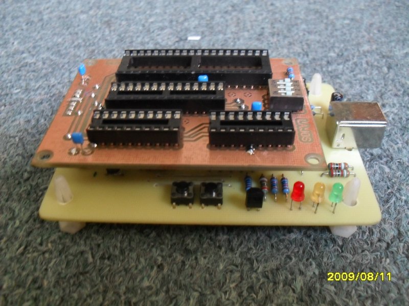

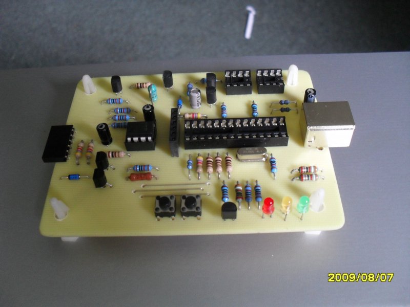

Elkészült a pickit2 clone.
Már csak az élesztés van hátra.
(#) lajos1969 hozzászólása Aug 12, 2010 /
Megszületett az adapter is hozzá, szuperül működik!

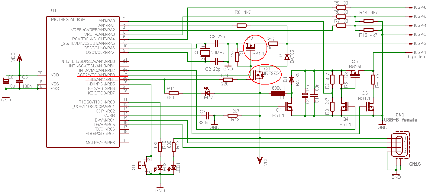

(#) csjoska hozzászólása Aug 16, 2010 /
Szeretnék építeni egy Pickit2 klónt, ami támogatja a 3,3V-os piceket is. Valami egyszerű kapcsolást keresek, lehetőleg furatszerelt válozatot. Tanulmányoztam Hp41C és Szilva féle kapcsolásokat. A neten találtam a következő kapcsolást, amely elméletileg 3,3V-al is működik. Viszont egy-két dolog nem tiszta számomra:
- a belinkelt kapcsolásban Szilváéval összehasonlítva hiányzik a Q3 tranzisztor (IRF9Z34), melyet a 25 láb vezérel, és a Q2-es tranzisztor (BS170), melyet a 24-es láb vezérel. Azt szeretném kérdezni, mire szolgálnak, és elhagyhatóak-e valamilyen funkció elvesztése nélkül?
- a belinkelt kapcsolásban a 3,3V előállítása működőképes-e?
Egy fórumon azt írták, hogy működik, de szeretné kikérni a véleményeteket. Estetleg tudtok valamilyen hasonlóan egyszerű, bevált kapcsolást?
(#) Hp41C válasza csjoska hozzászólására (») Aug 17, 2010 /
- Q3: A programozandó pic (fejlesztőkártya) tápfeszültség kapcsolását végzi. Egyes esetekben (ha MCLR letiltva, PGC és/vagy PGD kimenet) a pic programozásánál csak az úgynevezett "Vpp first program entry" módszer vezet célra. Ehhez viszont az kell, hogy a Vdd tápot a PicKit2 kapcsolja.
- Q2: A MCLR jelet kapcsolja földre. Több funkciója is van: A programozás után a Pickit2 lekapcsolja a Vpp-t a MCLR vonalról, a Q2 segítségével a töltést ki tudja sütni. A sikeres "Vdd first" programozási belépéshez az kell, hogy a MCLR alacsony szinten legyen, amikor a Vdd-t bekapcsolják.
- Jumperes Vdd szerintem nem jó - kontrollerek garmadát küldheti a másvilágra...
Szerintem mindenképen egy Vdd állítós klónt kellene építeni - nem annyval bonyolultabb. Egy műveleti erősítővel (méréseim szerint LM393 és LM358 is jó 1K felhúzással) és egy P-fettel (néhány ellenállással) több. Az EEPromok első lépésben elhagyhatók - a panel tervén azért vannak rajta, hogy ha később lesz rá igény ne kelljen másik panelt készíteni - csak be kell ültetni őket. Valóban a Vdd kapcsoló IRF7314 P-FET beforrasztása nem egyszerű (SO8 tok), de az általam feltöltött tervben van egy SO8-DIP8 konverter terve is.
A Microchip átlépte a csíkszélesség csökkentésének eddigi akadályát (5V -os tápfeszültség), az újabb (nagyobb tudású és olcsóbb) típusok kisebb (3.3 ... 1.8 V) tápfeszültséggel működnek. Az LF verziók csak erről a tápfeszültségről járathatók. 16F18xx, 16F19xx 18FxxJzz, dspic,... típusok és még sorolhatnám.
Megépítetem (végre) furatszerelt klón nyákos változatát - egy hibát leszámítva elsőre indult: Egy ellenállásnál 4K7 helyett 47K-t ültettem be, ezért nem jól mérte a Vpp-t. A terven a jó szerepel.

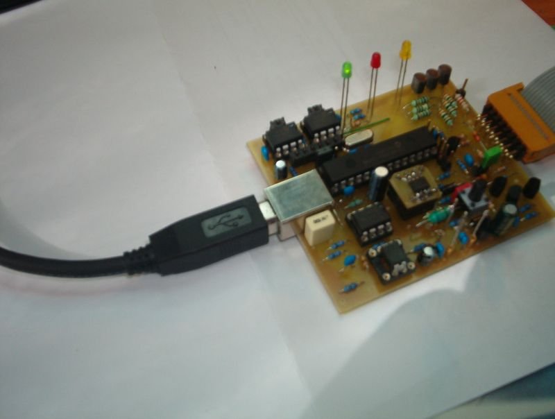

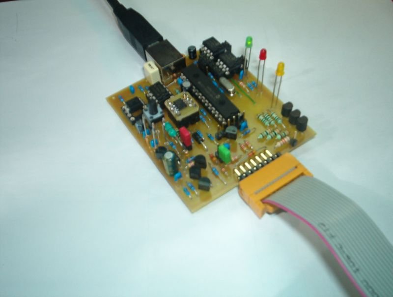

(#) Hp41C válasza Hp41C hozzászólására (») Aug 19, 2010 /
Egy-két (nagyon) megkésett kép a furatszerelt klónról. (A "gubancolt" verzió kitűnően működik, így nem voltam rászorítva a nyomtatott verzió elkészítésére.) Most elkészült ...
